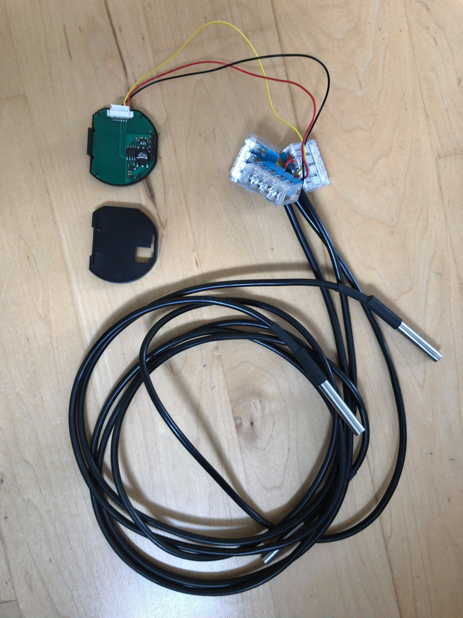

    Hallo, kann mir jemand sagen wie das mit dem 1wire Addin beim Shelly 1PM aussieht? Kann man da einfach Pins nehmen und daran die Sensoren anschließen Oder benötigt man das eigentliche Addon? Wie ist die Anschlussbelegung, ich kann da überhaupt nichts finden.

      Hier ein Link mit dem Foto: https://www.shelly-support.eu/lexiko...peratursensor/
      rot auf rot für die Spannung
      schwarz auf schwarz für GND
      gelb auf gelb für die Daten

        Danke Alex, das Foto kenne ich, deswegen mutmaße ich das ein normaler Stecker genügt um die 1wire Funktion nutzen zu können...? Ist dem so?

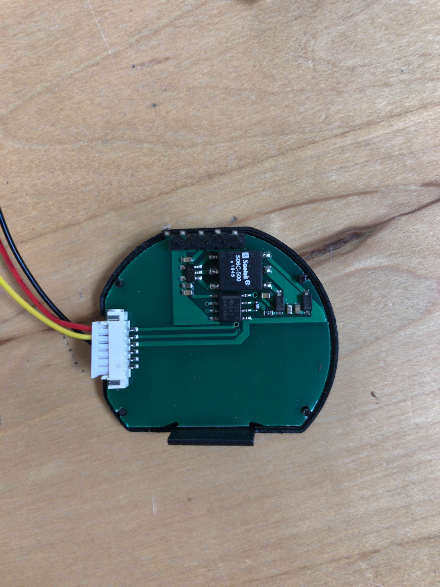

          Vermutlich kennst du die Fotos noch nicht und da hat sich im Addon noch etwas Hardware versteckt!

            Ah jetzt habe ich es verstanden...Danke!

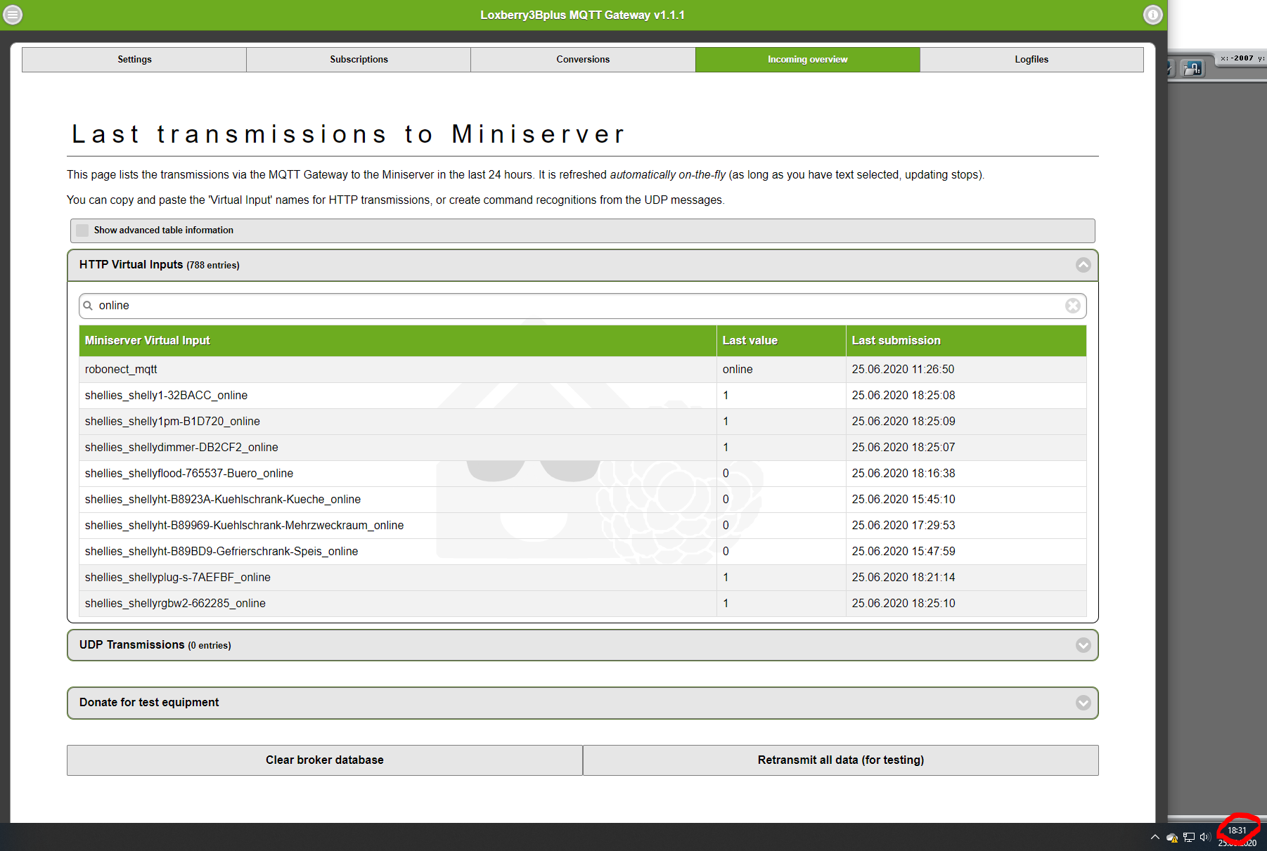

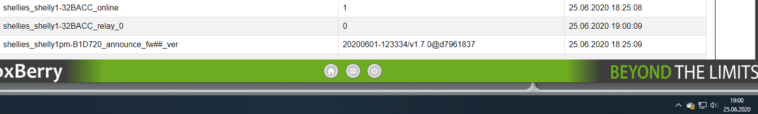

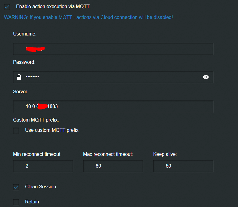

              Christian Fenzl ist dir auch schon aufgefallen dass der Onlinestatus nur beim Reboot bzw. bei Änderungen gesendet wird?
              (von den Geräten mit Batterie mal abgesehen)
              Relaisstatus kommt pünktlich alle Minute rüber!
              Dürfte ein Bug der Shelly sein.
              Klicke auf die Grafik für eine vergrößerte Ansicht  Name: Mqtt2.PNG Ansichten: 0 Größe: 73,1 KB ID: 256061Klicke auf die Grafik für eine vergrößerte Ansicht  Name: MQTT1.PNG Ansichten: 0 Größe: 174,3 KB ID: 256062Klicke auf die Grafik für eine vergrößerte Ansicht  Name: mqqt3.PNG Ansichten: 0 Größe: 57,1 KB ID: 256063
                • 11243
                #502
                Ich glaub, das ist ok so. Das ist das LWT, das wird nur beim Connect gesetzt.
                Wenn du den Shelly stromlos machst, setzt der Broker den Status auf Offline.

                      Can you please give the photo board from the other side?

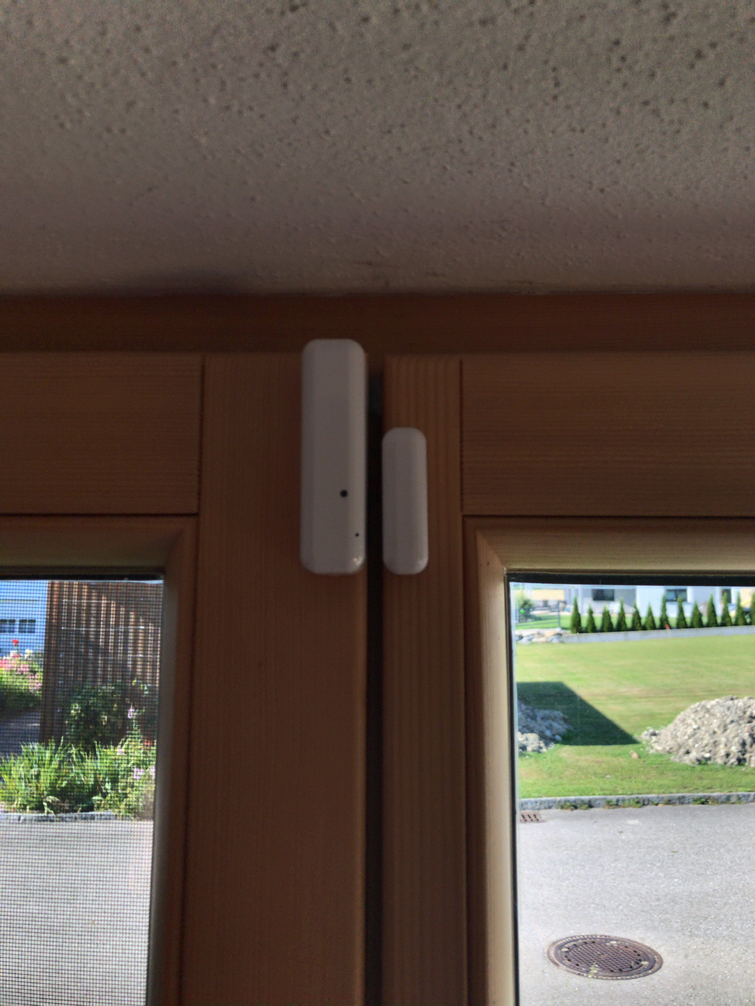

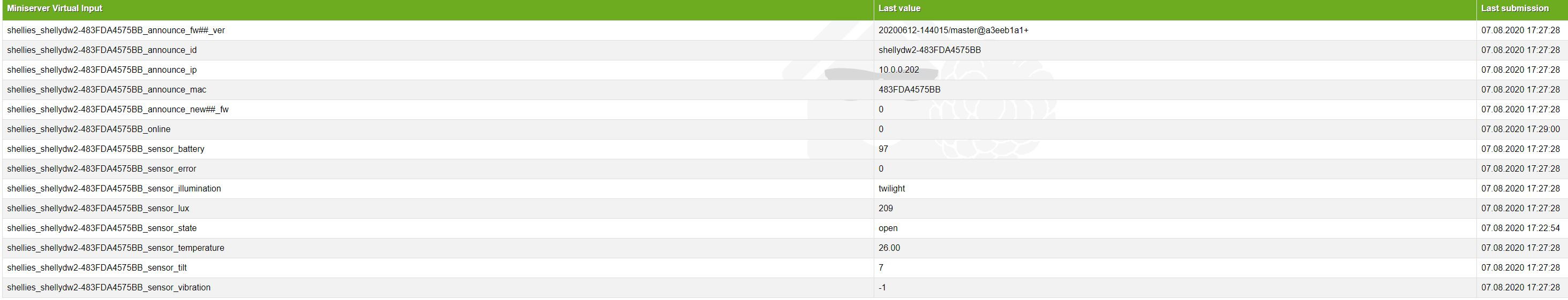

                          Christian Fenzl bin dir noch den Kurzbericht zur DW2 schuldig:
                          Loch zum Aufwecken
                          Lux und Temperatur
                          Platine schaut jetzt sauber aus
                          Magnet wieder zu schwach (Anwendung wie im Foto) und verstärkt wie im Post #504
                          Tiltfunktion muss ich noch abwarten ob er die verliert wie schon von Usern berichtet
                          Erschütterung soll eher unzuverlässig sein
                          Getestet mit der originalen uralt Firmware der DW2
                          Montag soll die 1.8 kommen die ich dringend für die EM3 brauche und dann schau ich nochmal!
Ansichten: 1190
Größe: 678,3 KB
ID: 260434Klicke auf die Grafik für eine vergrößerte Ansicht
Ansichten: 1169
Größe: 255,5 KB
                            Das mit der Batterie wird interessant.
                            Wäre es nicht vorgesehen, dass das aktive Teil am Rahmen sitzt? Dann könnten die beiden auch näher zusammen (jetzt gibt es vermutlich nicht nur den Abstand, sondern auch noch einen Höhenunterschied zwischen Magnet und Reed?).
                            Mit deiner "Fenster-Offen-Sparschaltung" hat Shelly wohl nicht gerechnet ;-)
                            Das muss so sein damit die Neigung bzw. die Erschütterung erfasst werden kann. (in meinem Fall ist der linke Flügel zum Öffnen gedacht)
                            Stimmt normalerweise kommt der Magnet an den Rahmen und der Höhenunterschied macht es noch schwieriger.
                            Rein von dem Batterieverbrauch sind die Shellys mit Batterie nicht ohne!
