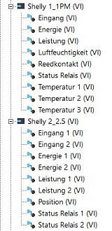

              Allterco hat für viele seiner Geräte ein Beta herausgebracht mit dem man Werte per UDP abfragen kann.
              Shelly per UDP - loxwiki - loxwiki
              Werde in Zukunft die Eingänge zusammenfassen - alle nicht belegten einfach löschen!

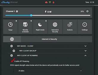

                Ich habe gestern einen Shelly Dimmer 2 bekommen und bin gar nicht damit zu frieden. Der ist immer nach einer Zeit nicht mehr erreichbar. Habe ich jetzt tatsächlich Pech und einen defekten bekommen, oder habe ich irgendwo was übersehen? Das Merkwürdige was ich nämlich finde ... ich habe MQTT eingerichtet und da habe ich heute Nacht den Fall gehabt, dass um 1:04 das letzte Mal die Temperatur gemeldet wurde und dann um 1:06 wurde offline gemeldet. Wenn das Ding abgestürzt wäre, würde es doch aber nicht offline melden, oder wie sehe ich das??
                Gruß Sven
                  • 4601
                  #580
                  So wie ich das verstehe sagt Keep alive - MQTT "Wenn ich mich in x Minuten nicht melde bin ich offline"
                  Den Dimmer 2 hab ich nicht aber du kannst die aktuelle 1.10.1 Firmware probieren mit diesen Einstellungen:
                  Klicke auf die Grafik für eine vergrößerte Ansicht  Name: dimmer.JPG Ansichten: 0 Größe: 89,9 KB ID: 297636
                  oder z.B. eine ältere wie die 1.9.3 die einige User als stabil bezeichnen
                  Shelly Firmware Archiv - Offizielles Shelly Support Forum (shelly-support.eu)
