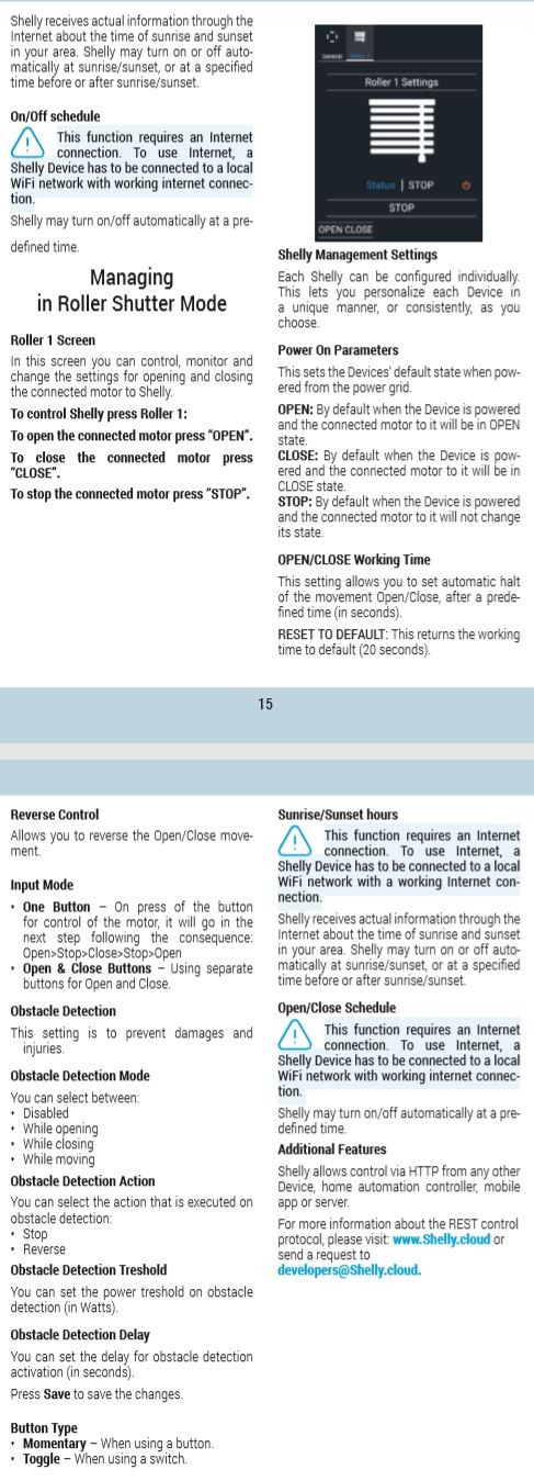

    hismastersvoice Die Shelly 2 sollte das doch intern machen??
    Shelly provides advanced smart home automation solutions for seamless control of lighting, temperature, and energy. Make your home smarter today.
    Klicke auf die Grafik für eine vergrößerte Ansicht  Name: Shelly2 Rollladen.JPG Ansichten: 1 Größe: 178,1 KB ID: 170935

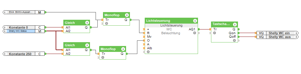

        Habe meine ersten Shelly 1 geliefert bekommen und auch schon 2 in Betrieb genommen.
        Dank hismastersvoice und AlexAn hat das auch auf Anhieb geklappt.
        Bei der Rückmeldung habe ich etwas "basteln" müssen das geht bestimmt einfacher...
        Funktionieren sehr zuverlässig, sind kleiner als ich gedacht hatte und die WLAN Reichweite ist auch gut.
          Hi kannst du mir bitte sagen wie du bei der shelly 1 den Status abfragst ob es on ist oder off?

          Meine oben beschriebene Lösung für die Rückmeldung funktioniert nicht. Es entsteht eine Schleife die immer nach 10s ein- und ausschaltet. Muss die Tage Mal schauen ob ich das behoben bekomme.
          Habe bisher auch nur 3 der bestellten 5 Shellys bekommen. Eine diesbezügliche Nachfrage habe ich an Shelly geschickt.
          Update: Habe eine prompte Antwort auf meine E-Mail bekommen. Die restlichen Shellys gehen am Montag auf die Reise.
          Mit meinem oben beschriebenen Problem bin ich nicht weiter gekommen, vielleicht hat ja jemand eine Idee?
          Zuletzt geändert von philox; 13.10.2018, 20:40.
            Du könntest es mit einem EIB Taster-Baustein versuchen. Status 0/1 an S.
          • philox
            philox kommentierte
            Habe den Fehler gefunden... habe schlicht und einfach EIN und AUS vertauscht (EIN=0 und AUS=255)... :S
