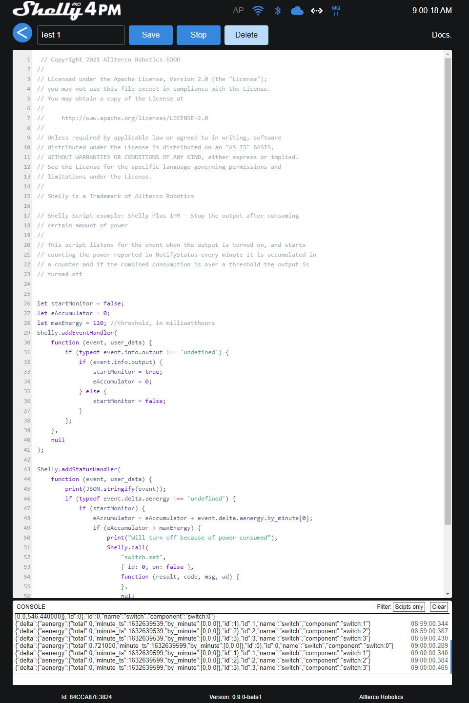

            Script wurde bei der Serie Pro/Plus freigeschaltet ab Firmware 0.9.0 Beta
            Shelly Scriptfunktion - loxwiki - loxwiki
            Klicke auf die Grafik für eine vergrößerte Ansicht  Name: Script.JPG Ansichten: 0 Größe: 255,0 KB ID: 318813
            UDP läuft auch wieder bei der Serie Pro/Plus falls wer keinen Loxberry einsetzen möchte:
            Shelly Pro per UDP - loxwiki - loxwiki

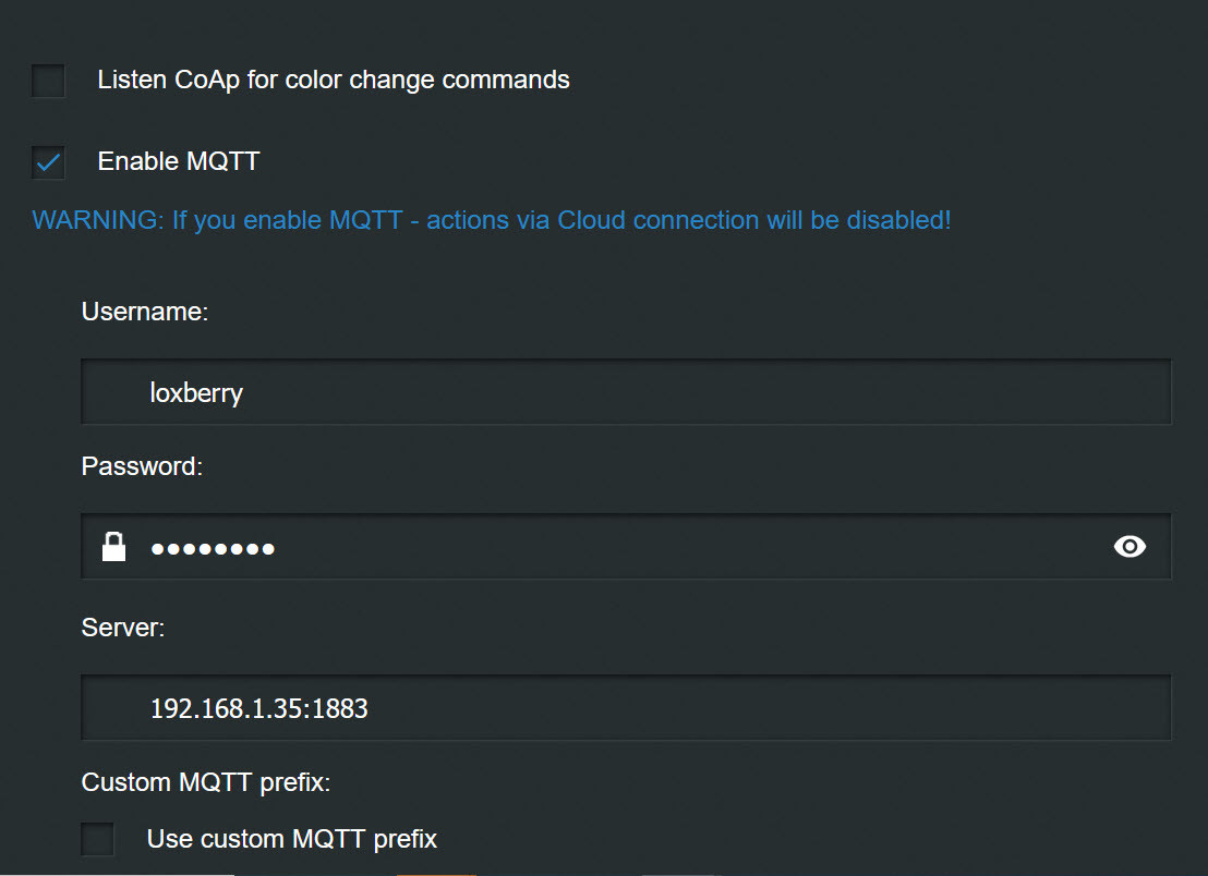

              Moin Kollegen,
              Shelly RBGW2 mit neuster Firmware nimmt keine MQTT Befehle entgegen.
              Ich habe hier zwei Stück RGBW rumliegen.
              Einer läuft auf der 2019-0822 und funktioniert tadellos,
              der zweite auf der aktuellen 2021-0909.
              Sie sind beide gleich in MQTT eingebunden, aber der mit der aktuellen Firmware nimmt einfach keine Befehle entgegen.
              Im MQTT Incoming sehe ich auch beide, nur das der fehlerhafte wesentlich mehr Meldungen von sich gibt, aber eben leider nicht aufi die Lichtänderungen agiert.
              The current Firmware version of your Shelly device is 20190822-083406/master@4148d2b7 New version 20210909-145129/v1.11.4-DNSfix-ge6b2f6d is available.
              Hat jemand eine Idee?
              Auch die settings Ansicht hat sich ein wenig geändert
              Aus "Enable action execution via MQTT" wurde in der neuen Version einfach nur "Enable MQTT"
              und es ist ein Auswahlfeld hinzugekommen: "Use custom MQTT prefix" dieses lässt sich allerdings nicht umschalten (zum Probieren)
              Hat jemand hier eine Idee?
Ansichten: 1497
Größe: 118,1 KB
Ansichten: 1341
Größe: 103,0 KB
                Hast du Sonderzeichen im Passwort?
                Damit hatte ich bei den Shelly mehrfach Probleme.
                Ich gehe davon aus das du jeweils unterschiedliche Prefix verwendest.
                simon_hh kommentierte
                ich habe es...
                Virtueller Ausgang Befehl war "leider" noch "als Digitalausgang verwenden" angeklickt. Dann geht das nicht, weil natürlich der "Text" nicht übergeben wird.
                Aufgefallen war mir, dass in MQTT Incoming zwar aktuelle Status, aber kein einziger "Set" Befehl zu sehen war.
                Es lag also nicht an der FW, sondern am Nutzer
