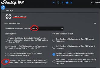

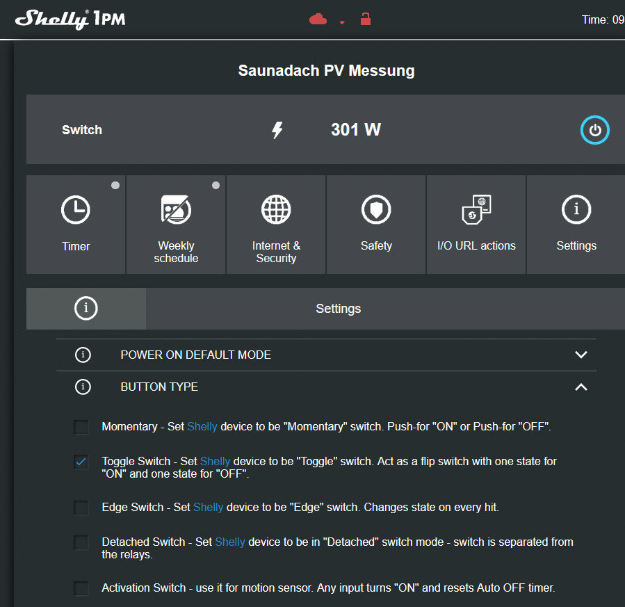

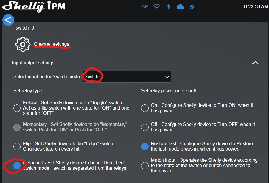

    hab gestern einen Shelly Plus 1 PM installiert und war dann etwas verwundert, dass ich im Webinterface keine Einstellung für den Taster/Schalter gefunden habe. Hab daran einen Taster angeschlossen und wollte den im Detached-Modus betreiben und in der Loxone verarbeiten...
    AlexAn du bist ja immer sehr gut informiert, kannst du mir hier weiterhelfen?
      • 2664
      #752
      hmm, eventuell mal ein FW Update versuchen?
      Current version: 20220209-094317/v1.11.8-g8c7bb8d
      Die Einstellungen sollten da sein:
      Klicke auf die Grafik für eine vergrößerte Ansicht  Name: shelly1pm.jpg Ansichten: 0 Größe: 169,7 KB ID: 350036
        simon_hh kommentierte
        aaaah: "Plus 1PM". Sorry, den habe ich nicht...
      • Haidy
        Haidy kommentierte
        ja genau
      • 4456
      #753

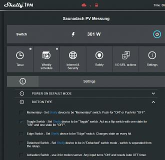

      denke du meinst das hier:
Ansichten: 1371
Größe: 122,9 KB
        Der Karteireiter war immer schon da.
        Kann aber sein dass er sich bei einem Update verschluckt hat oder dass du mal den Browser Cache löschen musst.
      • Haidy
        Haidy kommentierte
        Danke für die Info... dann schau ich mir das heute nochmal an.
      • Haidy
        Haidy kommentierte
        Hat sich geklärt, ev. durch einen Neustart....

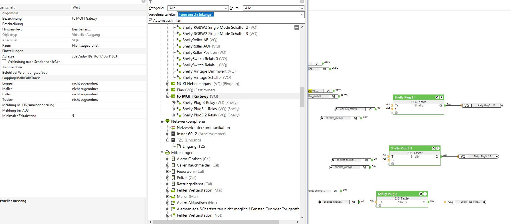

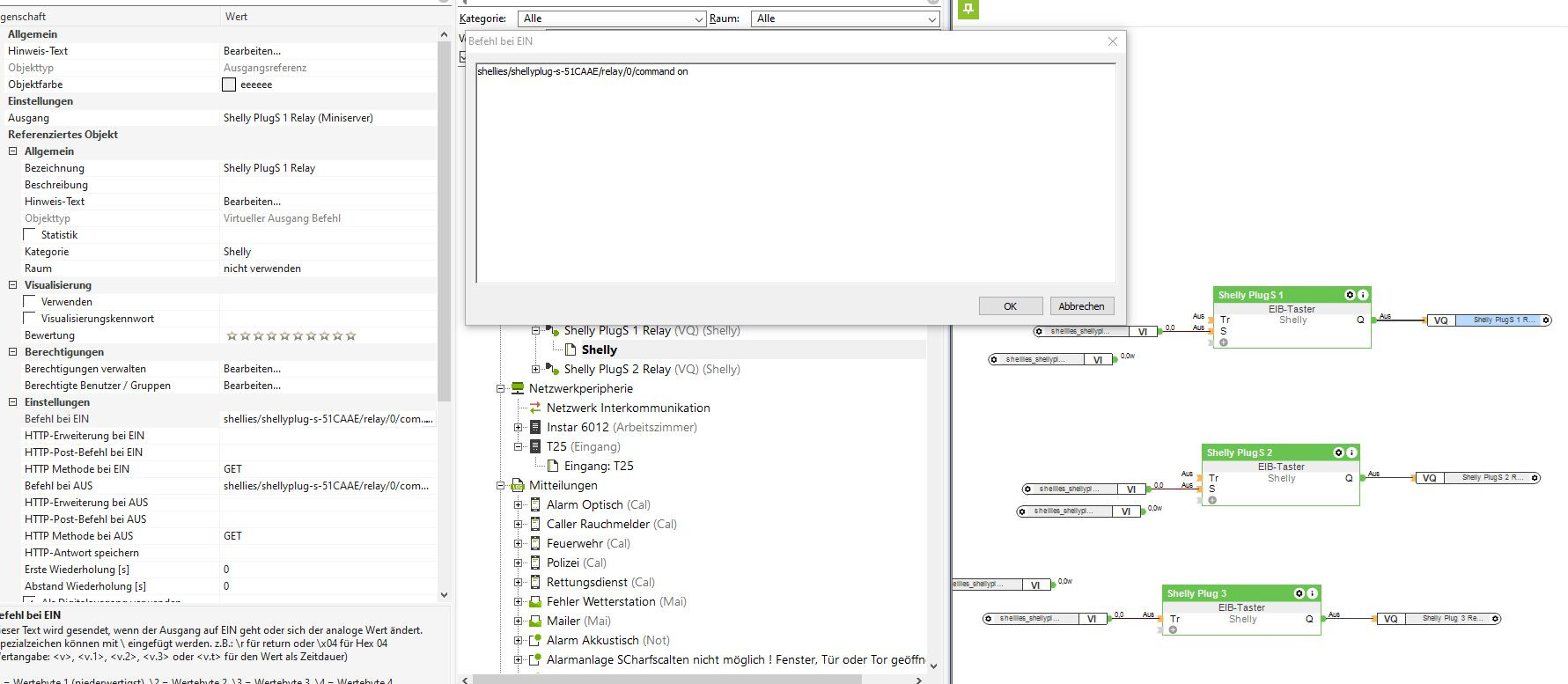

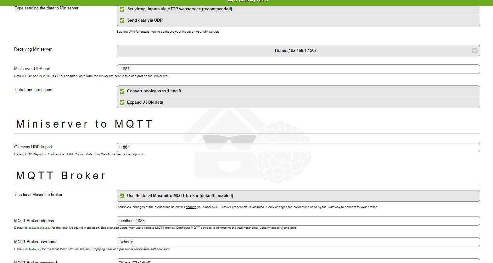

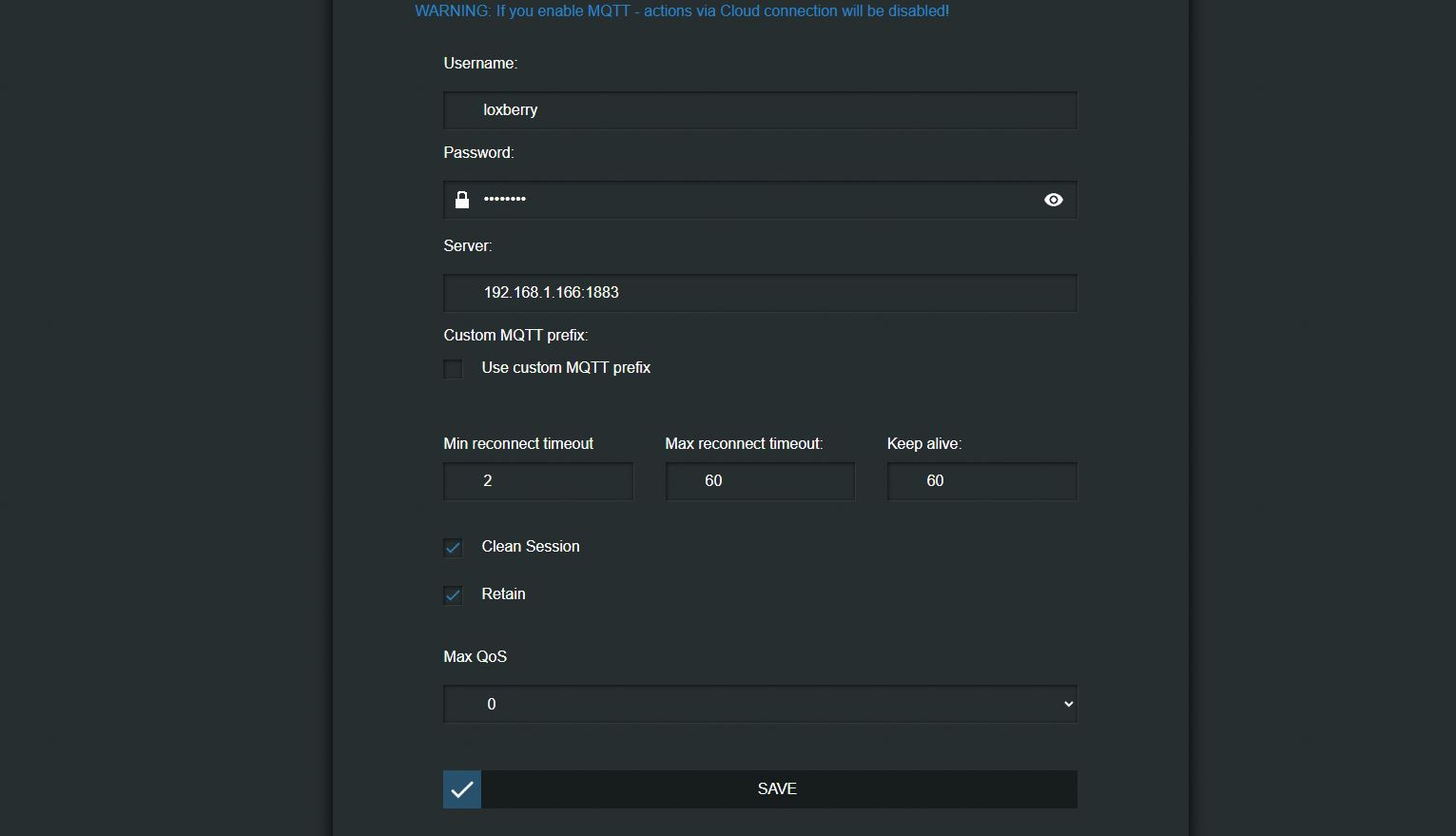

          Hallo Leute!
          Da ich nun seit einigen Stunden versuche 2 Plugs und einen Plug via LoxBerry und MQTT einzubinden. Suche ich nun bei euch um Rat.
          Die Einbindung der Virtuellen Eingänge in Loxone klappt, nur mit dem Virtuellen Ausgängen gibt es Probleme.
          Leider ist der Link MQTT - Schritt für Schritt: Loxone -> MQTT im Loxwiki nicht mehr aufrufbar und ich komme einfach nicht drauf was ich falsch mache.
          Vl. sieht jmd beim Durchsehen der Screenshots einen Fehler.
          Vielen Dank und LG
        • MORPHEUS
          • 06.07.2016
          • 30
          #757
          Hallo AlexAN!
          Danke für die rasche Anwort! Da habe ich auch schon versucht, leider kein Erfolg.
            probier es mal mit dem Template - Shelly neu booten lassen
          #758
          Es heißt /dev/udp/… nicht /def/udp/… und Port 11884 nicht 11883.
          • MORPHEUS
            • 06.07.2016
            • 30
            #759
            Vielen Dank! Funktioniert!

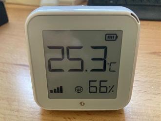

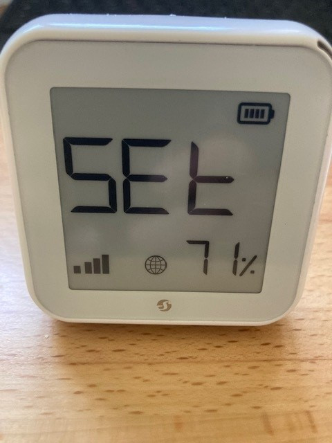

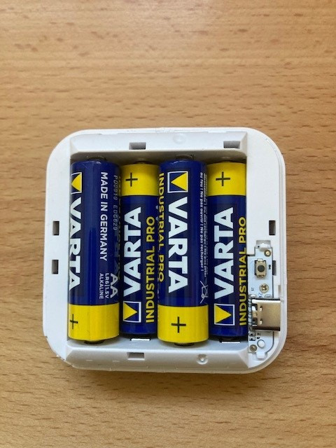

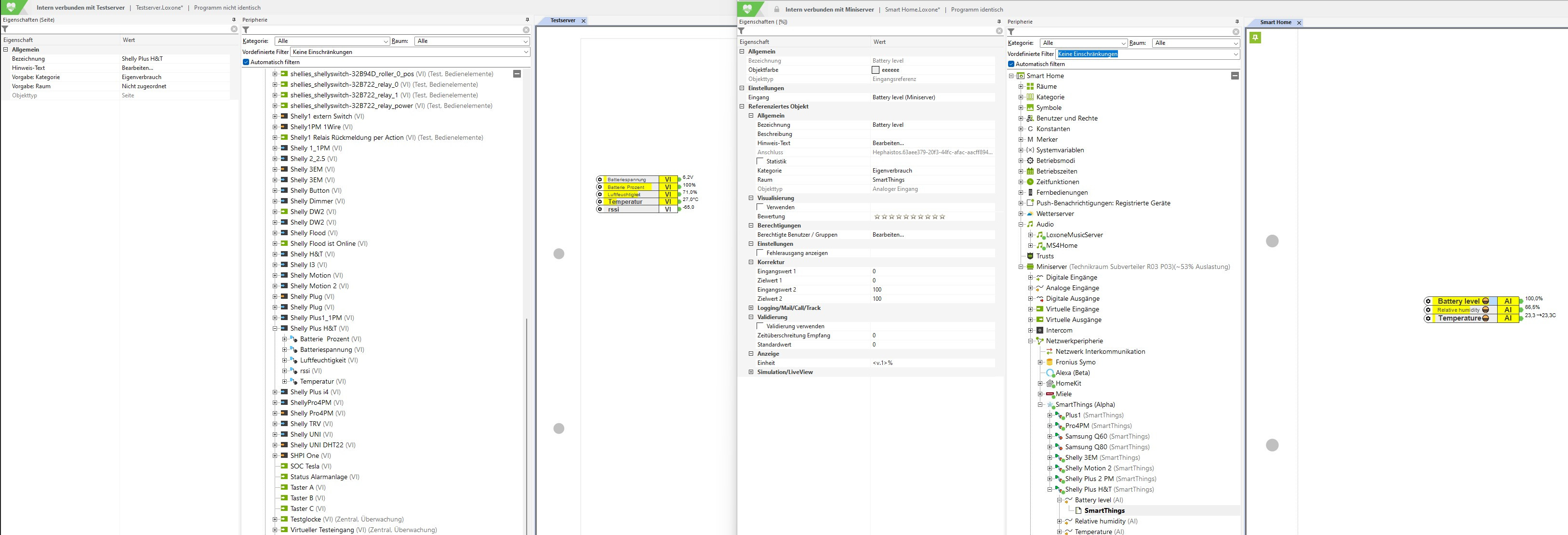

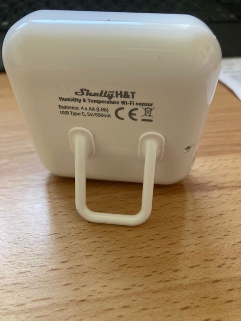

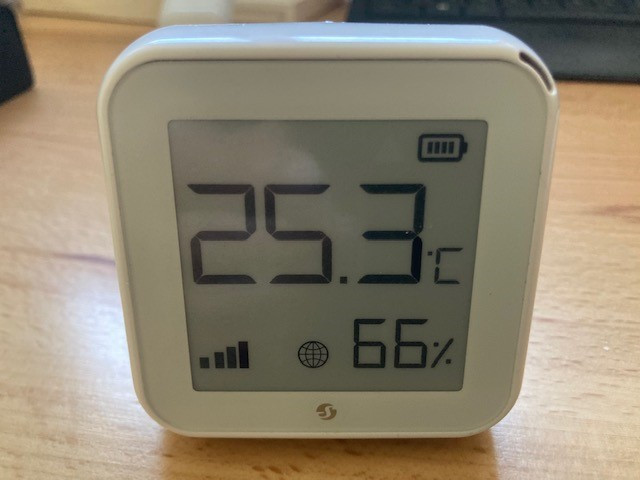

              Neu sind jetzt der Shelly Motion 2 (Generation 1) und der Shelly Plus H&T (Generation 2) verfügbar.
              Shelly MOTION 2 - Offizielles Shelly Support Forum (shelly-support.eu)
              Neu ist die Temperatur
              Optik soll sich jeder selber sein Bild machen
              Shelly PLUS H&T - Offizielles Shelly Support Forum (shelly-support.eu)
              Klicke auf die Grafik für eine vergrößerte Ansicht  Name: Shelly Plus H&T1.jpg Ansichten: 0 Größe: 54,2 KB ID: 353991
              E-Ink Display
              Klicke auf die Grafik für eine vergrößerte Ansicht  Name: Shelly Plus H&T2.jpg Ansichten: 0 Größe: 96,5 KB ID: 353992
              AA oder USB-C
              Klicke auf die Grafik für eine vergrößerte Ansicht  Name: Shelly Plus H&T3.jpg Ansichten: 0 Größe: 62,9 KB ID: 353993
              das Loch für den Reset rechts unten hab ich selber rein gebohrt
              Klicke auf die Grafik für eine vergrößerte Ansicht  Name: Shelly Plus H&T4.jpg Ansichten: 0 Größe: 57,6 KB ID: 353994
              Reset 5sec drücken damit der H&T für 3min wach bleibt
              UDP Templates für den Shelly Motion 2 und Shelly Plus H&T sind bereits im Wiki
              Alternativ geht auch schon SmartThings:
              Klicke auf die Grafik für eine vergrößerte Ansicht  Name: Shelly Plus H&T.jpg Ansichten: 0 Größe: 495,8 KB ID: 353995
              Leider hat der Feuchtigkeitssensor eine Abweichung von 5 bis 15 Prozent. Ein Offset soll laut Allterco kommen.

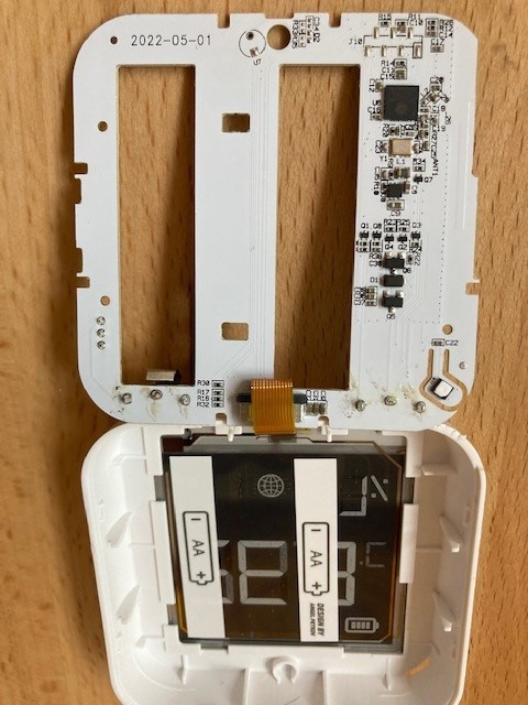

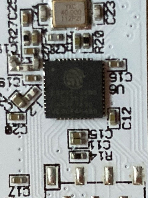

              Hey Alex. Sag mal, ist da wie üblich ein ESP32 o.ä. drin. Hab hier meinen ESP mit BME680 noch immer im Entwicklerstatus an Kabeln hängen und wollte das Teil eigentlich schon immer mit einem e-Ink verheiraten. Das Teil hat daher ziemlich viel meiner Wünsche integriert 😂
                • 4456
                #762
                Klicke auf die Grafik für eine vergrößerte Ansicht  Name: 1.jpg Ansichten: 0 Größe: 102,4 KB ID: 354035 Klicke auf die Grafik für eine vergrößerte Ansicht  Name: 2.jpg Ansichten: 0 Größe: 93,1 KB ID: 354036
                Zuletzt geändert von AlexAn; 31.07.2022, 18:49.
                  Okay, dann gehts eher nicht ;-)
                  Konnte kein besseres Foto machen aber das Symbol könnte doch ein Hinweis auf den ESP sein.
                  Die Generation 2 würde auch dafür sprechen. Doku dazu hab ich noch nicht gefunden.
                  Zuletzt geändert von AlexAn; 31.07.2022, 22:11.
                  Ja, könnte sein, aber das Teil ist so kompakt… ich hätte ja gern zusätzlich nen BME680 Sensor eingebaut … da bin ich zu grobmotorisch dafür 😂

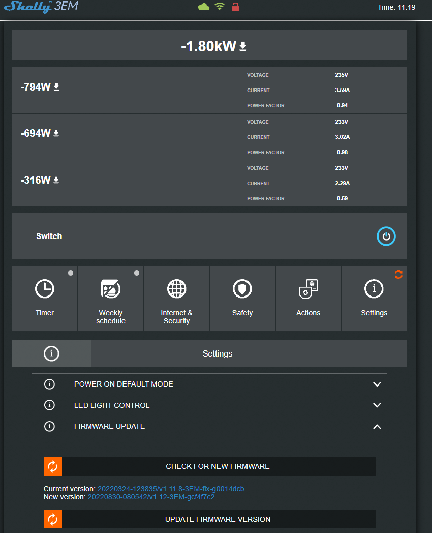

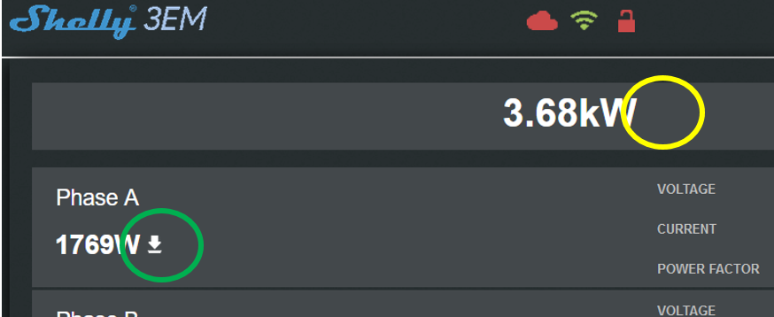

                Seitdem ich beim Shelly3em ein Firmwareupdate auf 20220830-080542/v1.12-3EM-gcf4f7c2​ gemacht habe, fehlt beim Total die Möglichkeit eine CSV-Datei zu erstellen.
                Könnte bitte mal jemand schauen, ob der Pfeil beim Total noch vorhanden ist?
                Klicke auf die Grafik für eine vergrößerte Ansicht  Name: Shelly3em.png Ansichten: 0 Größe: 121,4 KB ID: 356911
                • RiverRaid
                  RiverRaid kommentierte
                  Servus! Ich hab aufgrund Deines Beitrags das Update gemacht um nachzusehen. Bei mir ist der Pfeil auch verschwunden.
                  Danke für die Info. Leider stimmen bei einem Downgrade die Totalwerte zumindest bis zu diesem Zeitpunkt nicht, danach scheint es aber wieder zu passen.

                #764
                Momentan wieder mal alles voller Bugs!
                letzte Firmware:
                IPder3EM/ota?url=http://archive.shelly-support.eu/v1.11.8-3EM-fix/SHEM-3_build.zip
                neu booten lassen
                Download:
                IPder3EM/emeter/3/em_data.csv
                Klicke auf die Grafik für eine vergrößerte Ansicht  Name: image.png Ansichten: 0 Größe: 158,4 KB ID: 356922
                Zuletzt geändert von AlexAn; 07.09.2022, 11:26.
                  Danke für die Info.
                  IPder3EM/emeter/3/em_data.csv​ funktionierte bei der neuen Version leider auch nicht.
                  Nach dem Downgrade gehts dann wieder, die Werte bis zu diesem Zeitpunkt stimmen aber nicht. Danach scheint es dann wieder zu passen.
                  Das würde bedeuten er schreibt gar nichts in die Datenbank bzw. gibt es gar keine bei der aktuellen Version!
                  Keinen blassen Schimmer, was er, wie, wann, wo macht
                  Die Werte der einzelnen Phasen scheinen zu stimmen. Glücklicherweise brauch ich die Totalwerte nicht, da ich sowieso die Phasenbezogenen Werte verwende. Traurig nur, dass solche Fehler nicht vor einem Firmwareupdate auffallen.

                Schlechte Nachrichten!
                Die haben anscheinend was im Dateisystem umgestellt und können keine Summen mehr per CSV ausgeben
