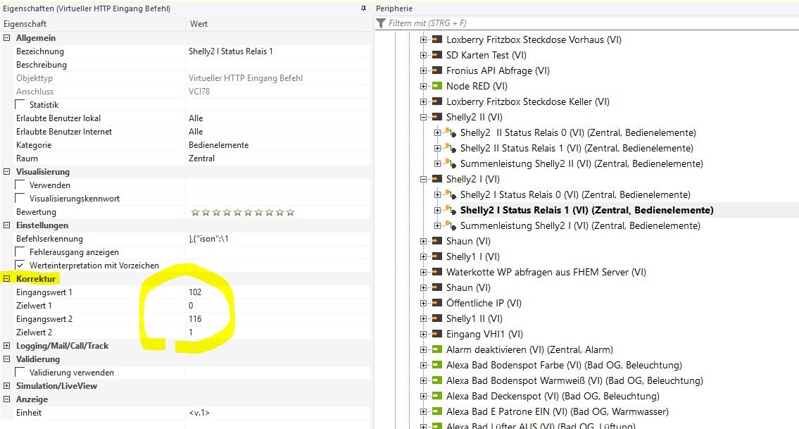

    Wie fragt ihr denn den Status der Shelly ab?
    Ich habe einen VHI (virtuellen HTTP-Eingang) angelegt, als URL http://<IP_des_shelly>/relay/0/status eingetragen und im VCI (virtueller Eingang Befehl) bei Befehlserkennung: "ison:"\v
    Gebe ich diesen Befehl http://<IP_des_shelly>/relay/0/status im Browser ein, bekomme ich folgende (valide) Antwort:
    {"ison":true, "has_timer":false} Mache grundsaetzlich etwas falsch?

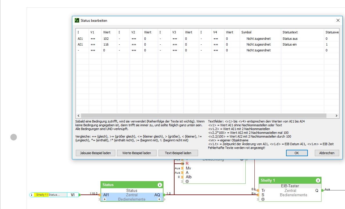

      Am Ende der Befehlserkennung h anstatt v weil er keinen Text auswerten kann und daher die Hex Umwandlung.
      False ergibt 250
      True ergibt 0 (gefällt mir irgendwie nicht wenn nichts ankommt aber ev. mach ich was falsch)
      Auswertung über den Statusbaustein.
      Leistung schon von den 2 Kanälen abgefragt?
      Zuletzt geändert von AlexAn; 03.Nov.2018, 20:14.
      MS, MS Go, 5 Smart Socket´s Air, Airbase, Modbusext.,2*Eastron Sdm630 Modbus, Zählerinterface,3 S0 Zähler, Wetterstation Elsner P03 Modbus, Fronius Symo 10 - Überschusslieferung, WP Waterkotte DS5017.3, WW WP M-Tec WPE2000 + WW Speicher Stiebel Eltron 400 + 6kW E-Patrone mit Leistungssteller, DM7020hd, Husqvarna Automower 330x
        1 ginge auch, dann sollte für t=116 und f=102 kommen.
        Warum bei euch 0 und 250 kommen soll ist mir allerdings nicht klar. Seid ihr da wirklich sicher, dass ihr True und False abfragt?
        Zuletzt geändert von romildo; 03.Nov.2018, 20:47.
        Wenn man true\false abfragt kommt 116\102, genau so nutze ich das beim Shelly4Pro.
      • tholle
        tholle kommentierte
        stimmt, 1 geht auch.
        Kann mir aber mal einer erklaeren, warum v nicht geht? v ist ja fuer Wertetext. Und es kommt ja ein String (true/false) zurueck. Warum funktioniert v dann nicht?

        Meine Abfrage:
        IP Shelly/status/
        Shelly1:
        Befehlserkennung: relays" :[{"ison":\1
        Shelly2:
        Befehlserkennung für Relais 0: relays":[{"ison":\1
        Befehlserkennung für Relais 1: },{"ison":\1

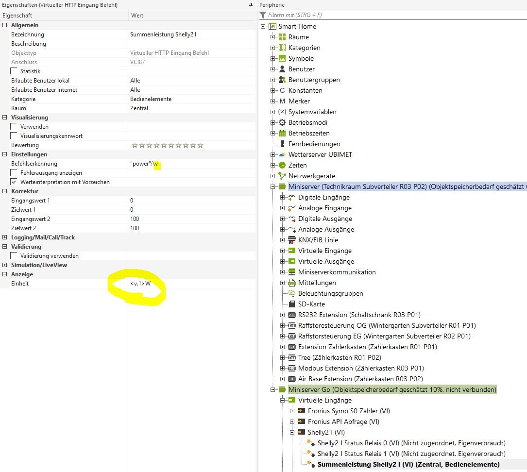

            Hab die Summenleistung der 2 Relais noch ergänzt. Leider kann Shelly2 die 2Kanäle nicht auseinander rechnen.

              RobertS danke für den Hinweis aber ich bin glaub ich zu bl** die Einheit in W in die Vorlage abzuspeichern. Mach jetzt Schluß für heute der Bundesregierung zuliebe. Der Leistungswert sollte ankommen - sonst bitte noch mal melden!
              Die Displaydaten und somit auch die Einheit, werden in der Vorlage nicht mit abgespeichert.

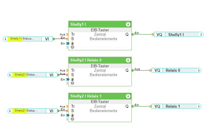

            Mit dem EIB Taster sollte es dann so ausschauen für die Shelly1 und Shelly2:
            Klicke auf die Grafik für eine vergrößerte Ansicht  Name: Shelly.JPG Ansichten: 1 Größe: 41,5 KB ID: 174941
            Sollte es zu Problemen mit der Leistung kommen bitte kontrolliert folgendes: Befehlserkennung und Einheit der Leistung
            Klicke auf die Grafik für eine vergrößerte Ansicht  Name: Vorlage3.JPG Ansichten: 1 Größe: 186,7 KB ID: 175036

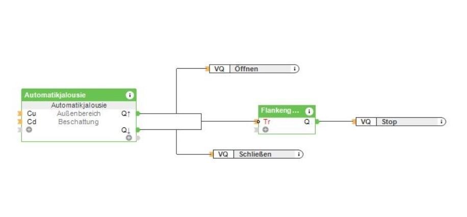

            VO Shelly2 im Rollermodus noch unverändert - VI macht glaub ich keinen Sinn außer wir haben die Befehlserkennung der Lage getestet
            Achtung den Rollermodus hab ich nicht getestet! Unbedingt in der Shelly2 den Rollermodus aktivieren. Es gibt keine el. Verriegelung.
            Klicke auf die Grafik für eine vergrößerte Ansicht  Name: Roller.JPG Ansichten: 1 Größe: 23,2 KB ID: 174929

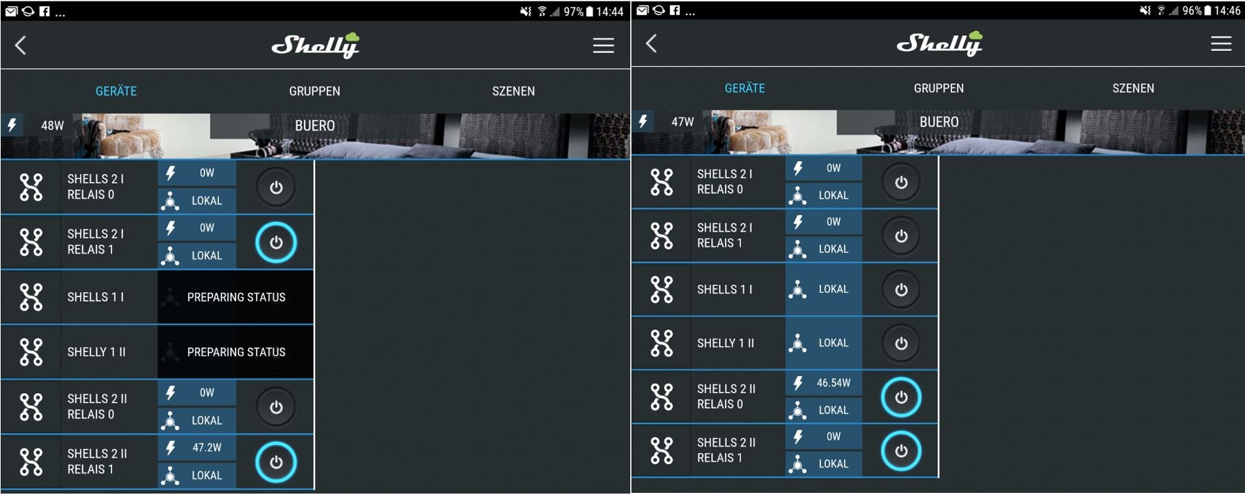

            hismastersvoice kannst du bei der Pro die Leistung der einzelnen Relais abrufen bzw. mit welchem Befehl?
            Mir ist aufgefallen dass in der App die Leistungen der einzelnen Kanäle vorhanden ist aber bei der API und auf der Weboberfläche fehlt bzw. nur die Summe angeführt wird.
            OK dürfte ein Fehler in der API sein bei der Shelly2 weil mein Lötkolben an Relais 1 hängt und bei dir die Ausgabe korrekt ist - hab es mal Dimitar gemeldet!
            Klicke auf die Grafik für eine vergrößerte Ansicht  Name: API Abfrage.JPG Ansichten: 1 Größe: 85,5 KB ID: 174960
            Zuletzt geändert von AlexAn; 04.Nov.2018, 12:20.
              Ja, ich kann von jedem einzelnen den Wert abrufen.

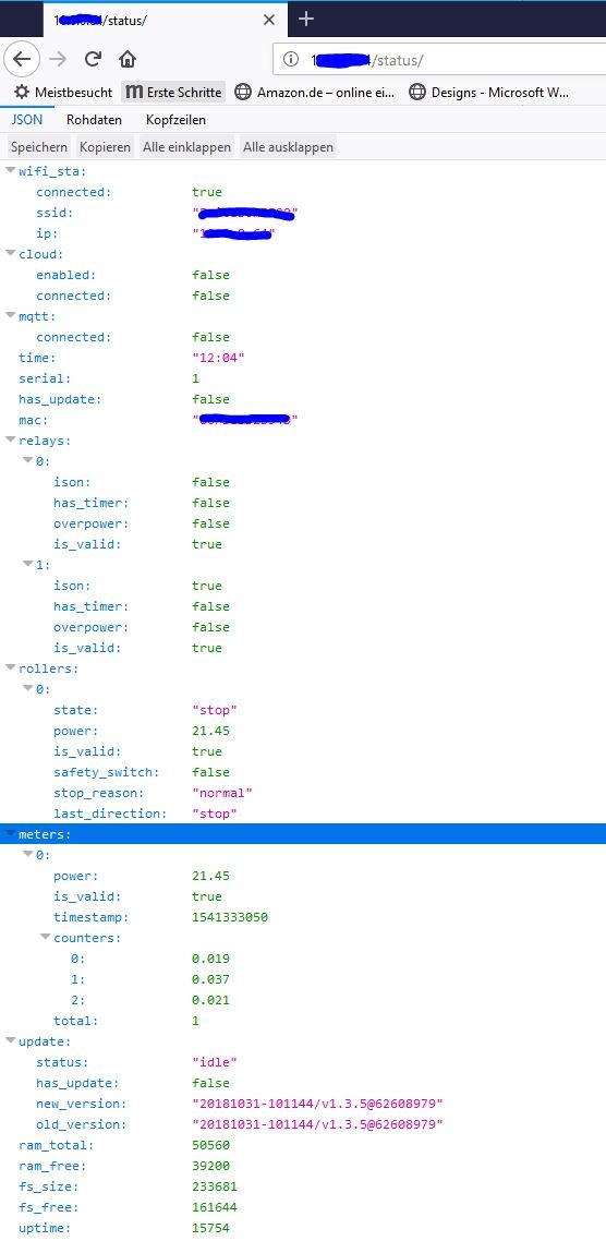

          • #99
            Entweder kann die Shelly2 nur bei einem Kanal die Leistung messen oder es liegt da noch einiges im Argen.
            Lötkolben hängt an Relais 1 und wandert dann zu Relais 0:
            Klicke auf die Grafik für eine vergrößerte Ansicht  Name: Shelly Leistung.JPG Ansichten: 1 Größe: 178,7 KB ID: 174982

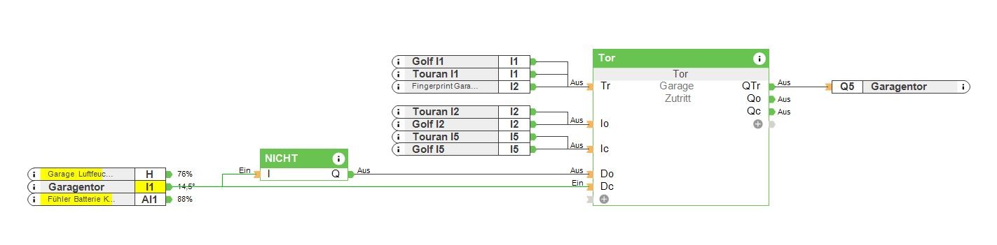

              • hachi eine Variante für das Garagentor
                Video für Shelly1:
                https://www.youtube.com/watch?v=aV7g...19ve08iRzPtOFU
                Das ganze könnte so ausschauen - leider immer noch nur mit einem Kontakt (noch keine Zeit gehabt für die UAP1)
                Klicke auf die Grafik für eine vergrößerte Ansicht  Name: Garagentor.JPG Ansichten: 2 Größe: 47,4 KB ID: 175223
                Klicke auf die Grafik für eine vergrößerte Ansicht  Name: Garage II.JPG Ansichten: 2 Größe: 55,4 KB ID: 175224
                Einstellung Shelly1 auf Momentary
                Ausgang geht dann auf die Shelly1
                Zuletzt geändert von AlexAn; 05.Nov.2018, 19:01.
