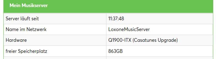

    Hallo zusammen
    Ich habe seit ein paar Tagen einen CasaTunes Musikserver zu Hause denn ich gerne - bevor ich ihn versuche zu integrieren - gleich zum neuen Musikserver updaten will.
    Das entsprechende Update ist bestellt und sollte in den nächsten Tagen geliefert werden.
    Was mich jetzt aber ein wenig verwirrt. Die BIOS Oberfläche der offiziellen Anleitung (http://popeye.loxone.com/tl_files/lo...sic-Server.pdf) entspricht nicht der BIOS Oberfläche meines CasaTunes Musikserver.
    Der eine oder andere hat das Update sicher schon gemacht hier im Forum und kann mir kurz sagen wo ich den Stick schlussendlich auswählen muss.
    Anbei noch ein Screenshot der "Ist Situation"
    Ich denke/ vermute, dass der Stick dann unter "Boot" auftaucht, bin mir aber leider nicht ganz sicher. Und damit ich dann wenn ich den Stick erhalte nicht am verzweifeln bin, wollte ich das schon vorgängig abklären.
    Gruss und danke für euren Input.

    Der alte MusicServer hat ältere Hardware.
    Wo du im BIOS was einstellen musst, kann ich dir nicht erklären. Aber mit F12, F11 oder F8 kommt bei den meisten Bios‘ eine Auswahl, wovon du einmalig Booten möchtest.
      • 4407
      Hab auch einen CasaTunes mit Update. Board ist ein ASRock Q1900-ITX
      Musicserver hab ich allerdings schon so Gebraucht gekauft.
      Dürfte die gleiche Hardware sein.
      https://www.manualslib.com/manual/69...page=43#manual
      Bootoption 1 der Updatestick
      Bootoption 2 die eingebaute Festplatte
      Nach dem Update wieder zurückstellen.
      Bootoption 1 Festplatte
      Bootoption 2 die Netzwerkkarte
