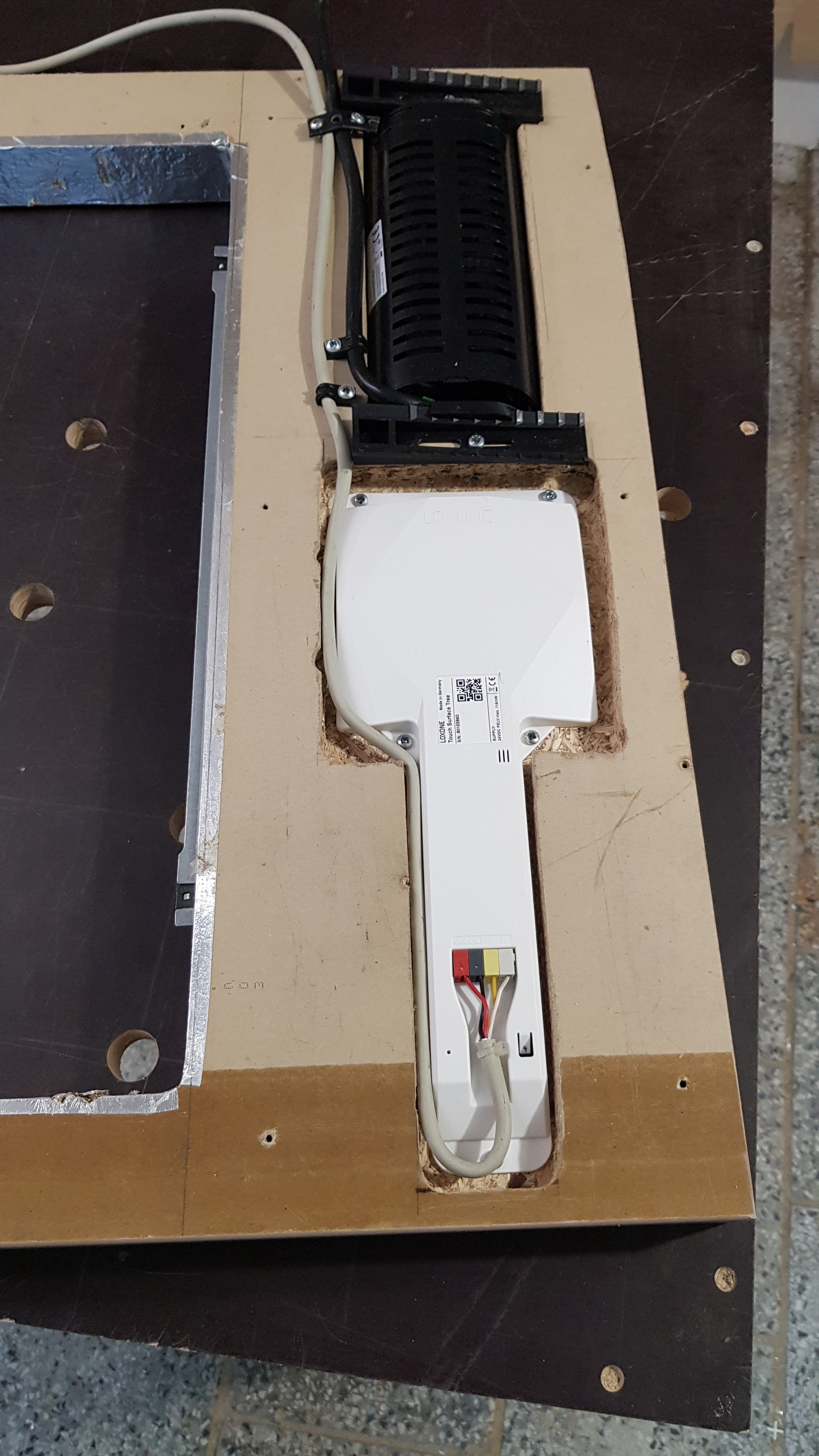

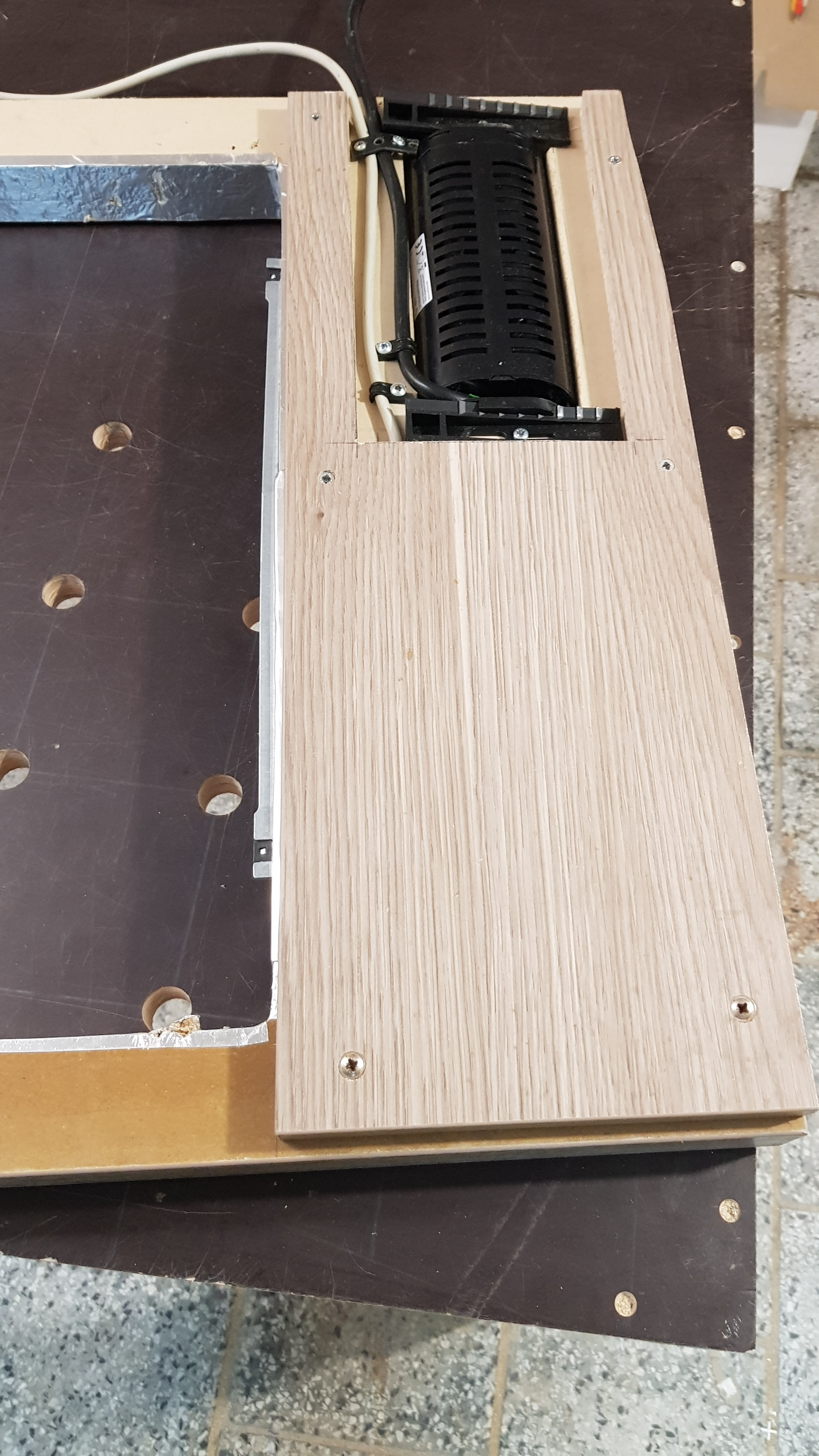

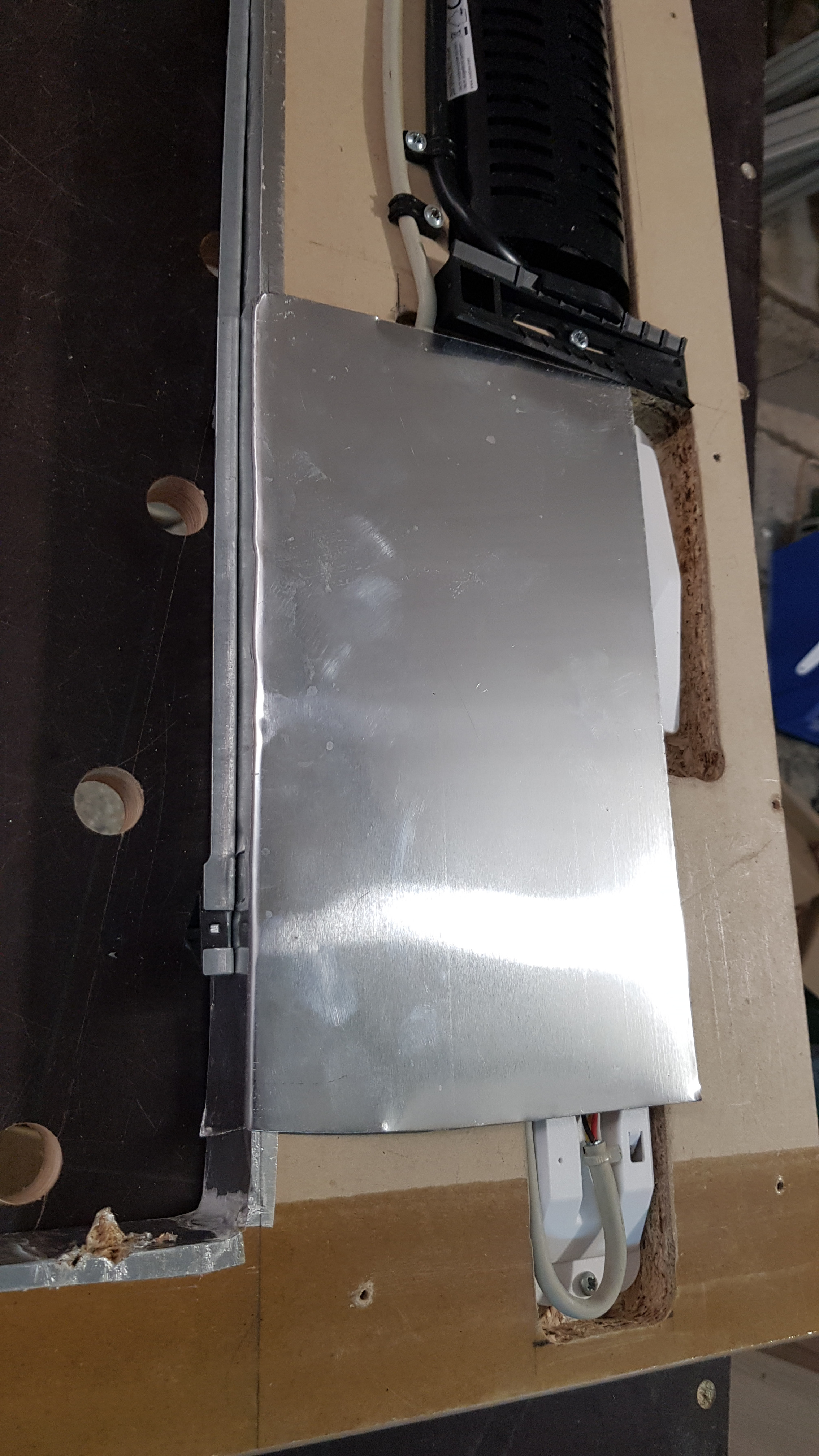

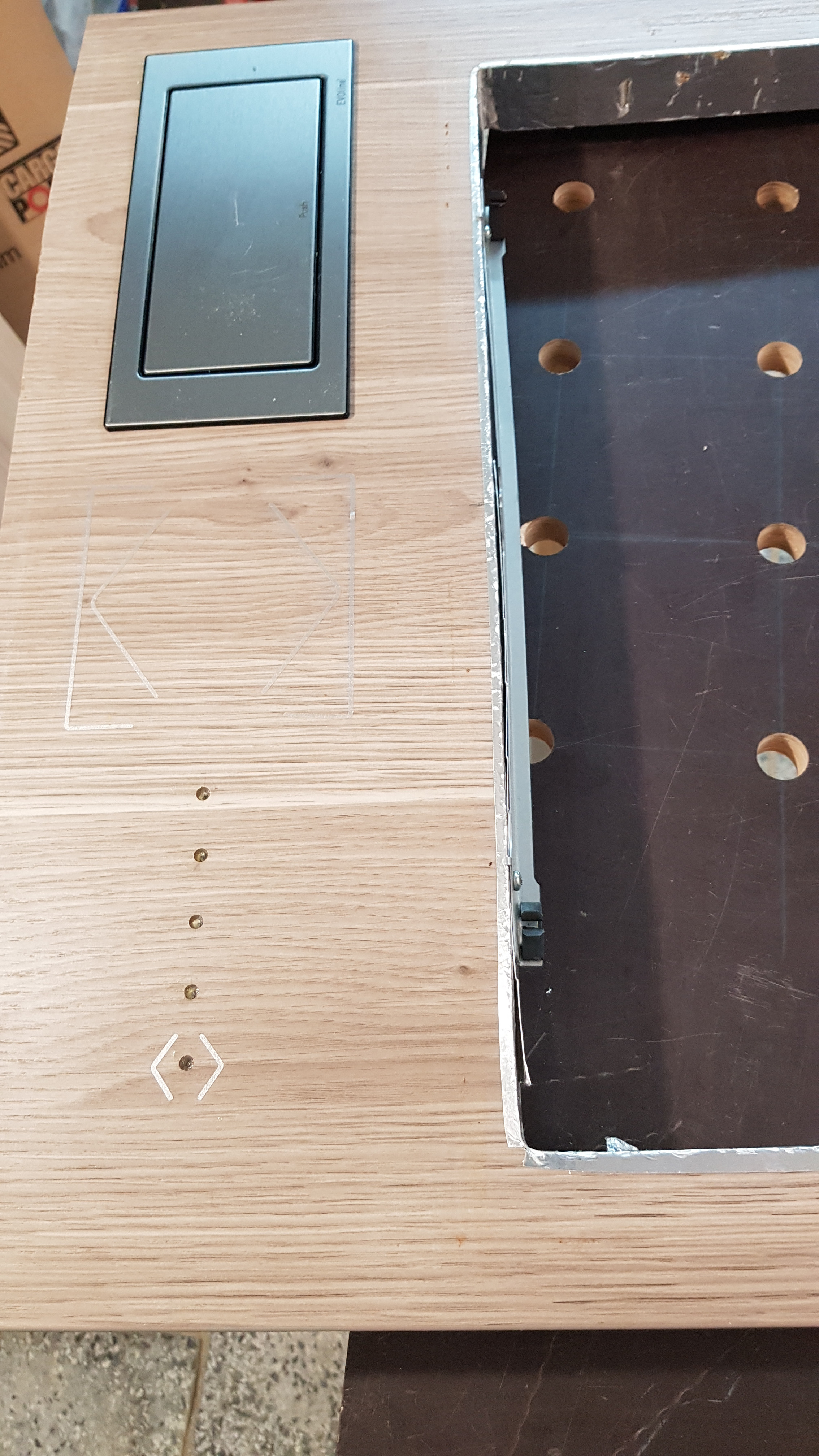

          So, ich habe mal ein wenig rumprobiert und eine Abdeckung aus Alu-Blech (vom Dachklempner) was ich noch rumliegen hatte darüber gebaut.
          und die Empfindlichkeit des Surface etwa herunter genommen (von 0 auf -3).
          Funktion des Surfaces ist nach wie vor gegeben.
          Das Resultat scheint wirklich besser zu sein.
          Habe mal das Kochfeld auf volle Power eingeschalten (natürlich mit großem Topf) und bei meinem 3 Minuten test habe ich keine Fehlfunktion feststellen können.
          mal sehen was die Zukunft bringt wenn wieder richtig gekocht wird.
          Anbei mal paar Bilder, wie gesagt das Blech war ein Rest und hat deshalb ncht ehr ganz ausgereicht
          1. Bild ohne das Blech
          2. Bild mit Blech
          3. Bild mit der Abdeckung aus Möbelholz (hatte ich vorher schon so, wegen Anstoßschutz)
          4. Bild von Oben (Blech sieht mann nur am kantrand der Kochfeldöffnung)

            • 2640
            Wenn es doch noch Probleme geben sollte, dann Blech durch eine Eisenblech tauschen und auf PE klemmen.

                          Ich denke die Abschirmung des "Touch Surface" zur Induktionsplatte hin ist entscheiden.
                          So wie das HRA gemacht hat ist das wohl der richtige Weg, gerade auch die Abkantung seitlich zur Induktionsplatte.
                          Wenn man das durchgehend ausführen könnte, also das richtige Material komplett umschließend um den Touch rum machen könnte und das ganze dann noch auf PE legt, dann schätze ich die Erfolgschance nicht soo niedrig ein.
