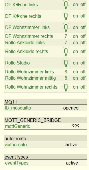

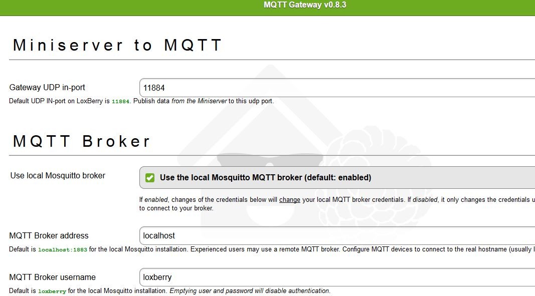

            So jetzt ein kleines Howto für die Einbindung des KLF200 in Loxone über MQTT. In MQTT verwende ich die mqtt_generic_bridge.
            Ich habe FHEM und das MQTT Gateway auf einem Loxberry installiert.

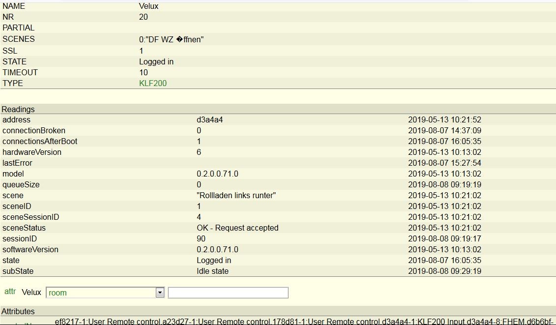

            1. auf dem FHEM wird das KLF200 nach der Anleitung https://github.com/buennerbernd/fhem...ter/KLF200/2.0 installiert.
            1.1. Man merke sich <name> ganz genau. In meinem Beispiel lautet dieser Velux.
            1.2. Das Passwort ist das WIFI Passwort welches am KLF200 hinten aufgedruckt ist.

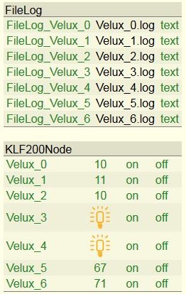

            1.3. Es werden dann in FHEM die KLF200Node erzeugt. In meinem Beispiel sind das Velux_0, Velux_1, Velux_2, Velux_3 da ich 2 Dachflächenfenster und 2 Rollläden dazu habe. Man merke sich auch diese Bezeichnungen.
            1.4 https://forum.fhem.de/index.php/topi...html#msg899779 und https://forum.fhem.de/index.php/topi...html#msg904704 geben Hinweise wie man auf der FHEM Oberfläche eine schöne Darstellung schafft.

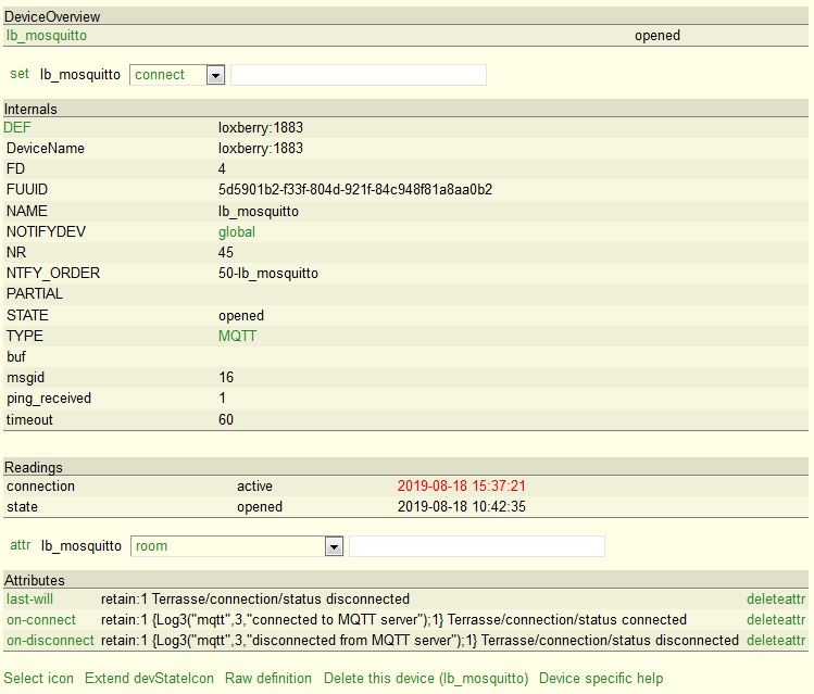

            2. auf FHEM wird MQTT vorbereitet.
            2.1 das habe ich über die Anleitung auf https://www.loxwiki.eu/display/LOXBE...gs+weitergeben gelöst. Lediglich den Punkt 5 alle Readings weitergeben
            attr mqttGeneric globalPublish *:topic={"fhemwohnzimmer/$device/$reading"}
            habe ich so nicht gemacht. Die weitere Vorgehensweise ist in Punkt 2.2. beschrieben.
            2.2 Über die Befehle für jedes Gerät, also bei mir Velux_0 bis Velux_3 kann man nunmehr das Publish und Subscribe erwirken.
            attr Velux_0 mqttSubscribe pct:stopic=Terrasse/Velux_0/pct/set
                attr Velux_0 mqttPublish pct:topic=Terrasse/Velux_0/pct/state
            Velux_0 ist in den Befehlen also auch für Velux_1 bis Velux_3 zu ersetzen und durchzuführen.

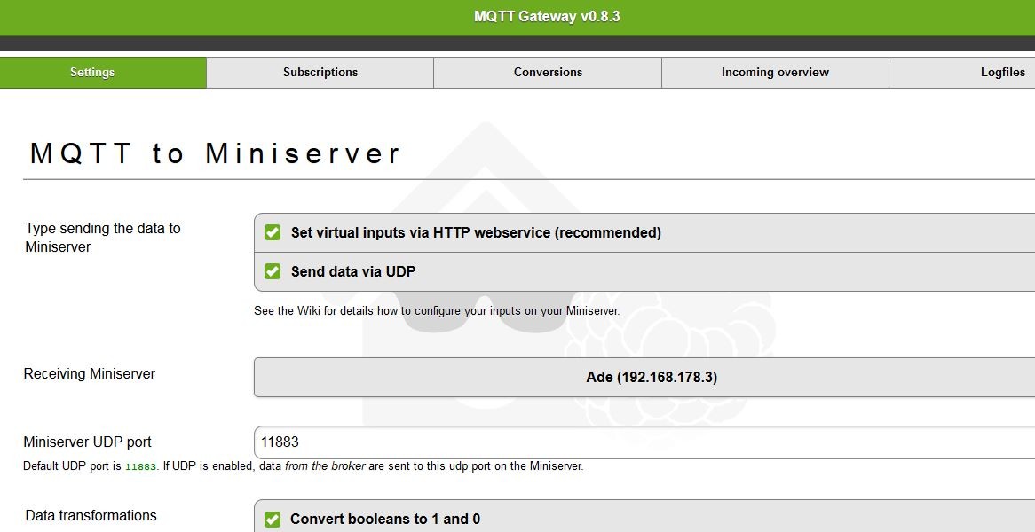

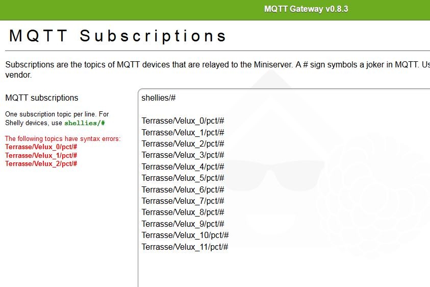

            3. am MQTT Gateway in Loxberry ist folgendes zu machen 3.1. Unbedingt auf der Settings Seite bei Miniserver to MQTT für den Port 11884 eingeben. 3.2. Unter Subscriptions ist in meinem Fall
            Terrasse/Velux_0/pct/# Terrasse/Velux_1/pct/# Terrasse/Velux_2/pct/# Terrasse/Velux_3/pct/#
            eingegeben. Save and Apply drücken 3.3 Unter Incomming Overview sieht man erst was wenn sich mal der Status in FHEM geändert hat. Daher die Geräte mal öffnen und schließen. Bei mir heißen die Readings Terrasse/Velux_0/pct und Terrasse/Velux_0/pct/state
            4. MQTT to Loxone entsprechend der Anleitung https://www.loxwiki.eu/pages/viewpag...ageId=39356009 Die Schrägstriche aus den Readings sind durch Unterstriche zu ersetzen. Ein Beispiel Input lautet bei mir
            Terrasse_Velux_2_pct_state
            Hier wird der aktuelle Prozentwert der Öffnung des angesprochenen Geräts angezeigt. Der Eingang darf nicht als Digitaleingang verwendet werden.
            5. Loxone to MQTT entsprechend der Anleitung https://www.loxwiki.eu/pages/viewpag...ageId=39356011 Die Schrägstriche bleiben Schrägstriche. Ein Beispielbefehl lautet bei mir also
            Terrasse/Velux_2/pct/set 22
            Hier wird das angeschlossene Gerät auf 22 % gefahren Ich hoffe damit etwas geholfen zu haben.
            Zuletzt geändert von ROLE; 17.02.2019, 15:42.
