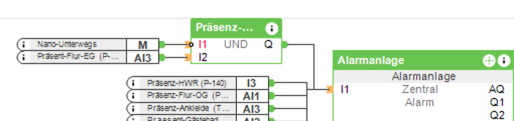

          Ich habe auch den Xiaomi Sauger und deaktiviere die Bewegungsmelder, wenn der Sauger aktiv ist. Über das Loxberry-Plugin lässt sich der aktuelle Status des Saugers verwerten. Funktioniert bei mir zuverlässig!

            Ich mach es auch so ähnlich.
            Sobald mir das Plugin signalisiert, dass die Reinigung läuft schalte ich den Alarmbaustein von "Scharf mit Bewegungsmelder" auf "Scharf ohne Bewegungsmelder" und wenn die Reinigung beendet ist wieder zurück.

              Ich kenne jetzt deine Config nicht, so wie du es schreibst, würde es nach meiner Auffassung jedoch heißen, du schaltest IMMER Scharf ohne BWM, wenn der Robot fährt. Also auch, wenn vorher die Alarmanlage unscharf war?
            • hagor
              hagor kommentierte
              Ich prüfe vorher natürlich ab ob die Alarmanlage aktiv ist (AQ>0). Nur dann kann der Roboter die Alarmanlage beeinflussen.
              Zusätzlich habe ich beim Zurücksetzen noch eine Verzögerung mit eingebaut, da die Reinigung nicht mehr aktiv ist wenn sich der Roboter auf dem Heimweg befindet.

              Würdest du bei Gelegenheit einen Screenshot posten?

              Die Config ist recht simpel. Ich lasse mir für "Reinigung läuft" und "Reinigung läuft nicht" jeweils einen Anfangsimpuls erzeugen der direkt auf die jeweiligen Modi der Alarmanlage geht.
              Zu deiner Frage, ja wenn der Abfrageintervall auf 30sec gestellt ist, kann es bis zu 30 Sekunden dauern bis die BWM deaktiviert sind. So lange der Roboter nicht gerade da positioniert ist wo er von zwei BWM erfasst wird sollte das aber kein Problem sein (bei der Komplettreinigung) da die Reinigung ausgehend vom Dock beginnt. Wenn du nichts verändert hast, dann reagiert der Alarm nur auf die BWM wenn zumindest zwei innerhalb von 15min anschlagen.
