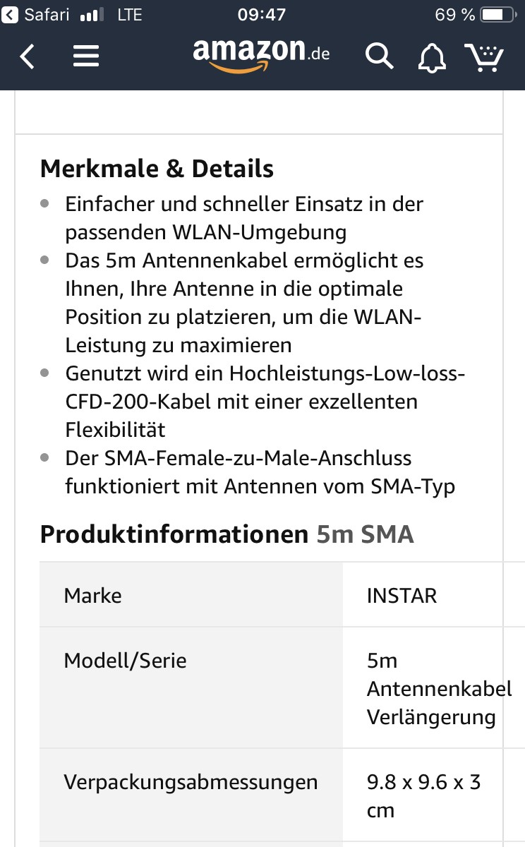

      Wenn es denn ein CFD200 ist!?
      Gemäss Kundenrezension "Falsche Produktangabe" soll es ja nicht so sein.
      Das Kabel sollte aber in jedem Fall beschriftet sein.

      @Romildo: In die Kundenrezensionen hatte ich nicht geschaut, aber Du hast Recht. Ein CFD200 Kabel müsste einen Durchmesser von ca. 5mm haben, aber nach dem Bild sieht es deutlich dünner aus. Wenn es denn ein RG174 Kabel ist, dann hätte es eine deutlich höhere Dämpfung und so ein Kabel ist deutlich schlechter, als ein CFD200 Kabel. Mit dem Durchmesser hat man auf jeden Fall einen Anhaltspunkt und häufig ist das Kabel ja auch beschriftet. Das Nachmessen der Eigenschaften des Kabels ist mangels Equipment i.d.R. unmöglich.
      @StreblGerald: was steht denn auf dem Kabel und wie dick ist es?

      Jan W. das Kabel is ca. 3mm dick.
      also laut meiner Einschätzung kein cfd200 Kabel
      (auch wenn das beim Kabel erwähnt wird..)
      • Jan W.
        Jan W. kommentierte
        Steht auf dem Kabel noch etwas drauf? Wenn Du die Möglichkeit hast, dann würde ich das Kabel wg. offenbar falscher Angaben zurücksenden.
