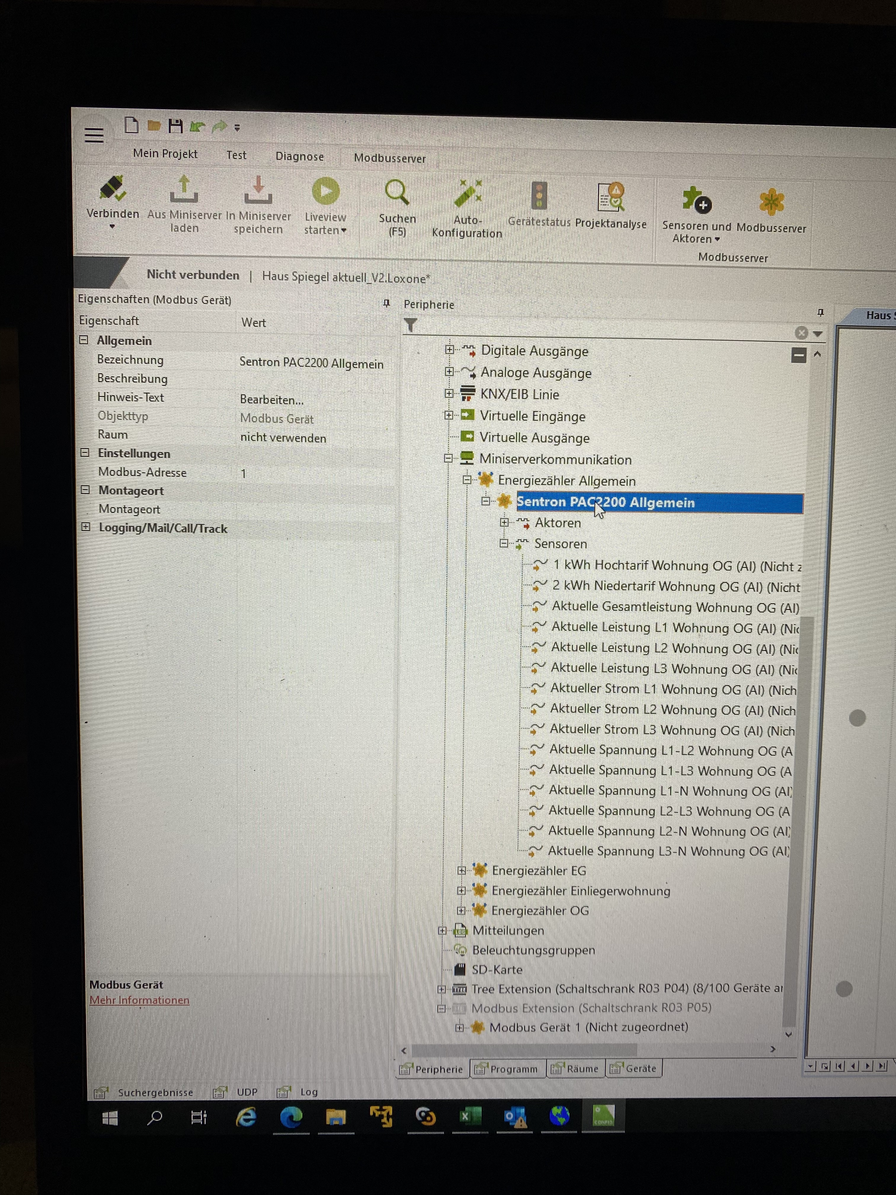

          Was mir aufgefallen ist das man die Modbussadresse beim Zähler nicht definieren kann. Weder über das Display noch über die Siemens Power Config.
          Habe die Adressen 1, 2, 126 und 240 getestet bekomme aber keine Werte.
          Kann man die überhaupt verstellen oder ist es immer die 1. Denke nur wenn man mehrere solcher Zähler hätte dann müsste man immer einen neuen Modbus Server anlegen um immer die Adresse 1 verwenden zu können.

            Sollte man mehrere Sentron im Einsatz haben müsste man ja dann für jedes einen Modbus Server erstellen, siehst du das auch so?

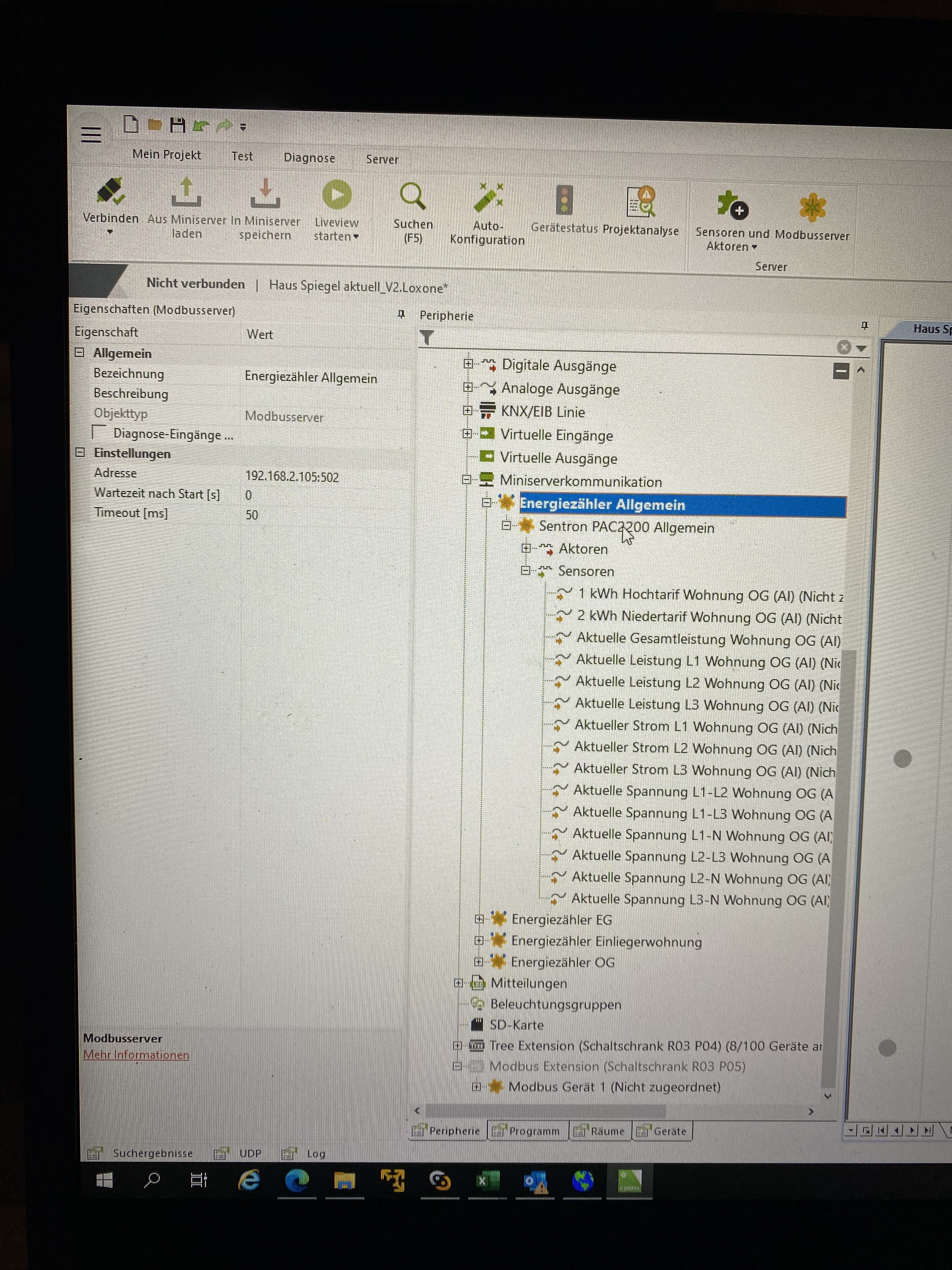

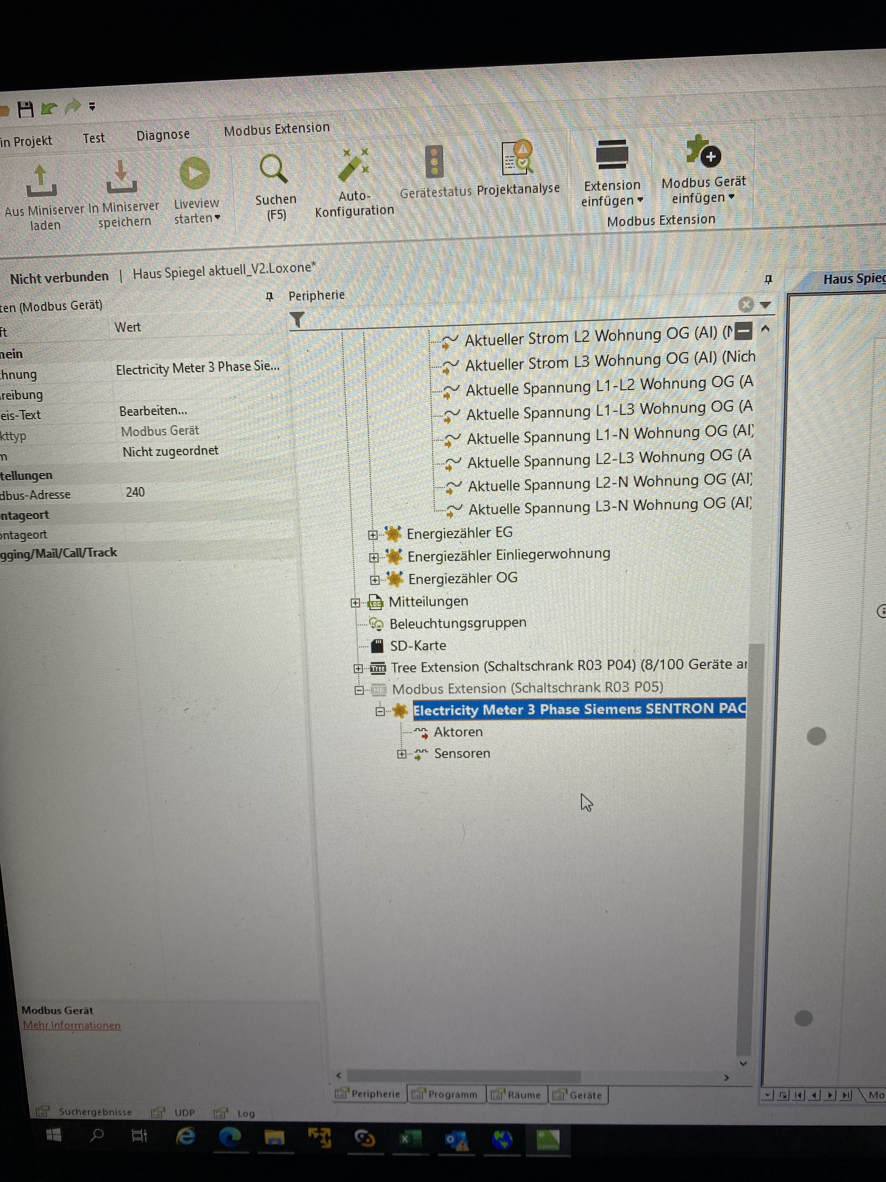

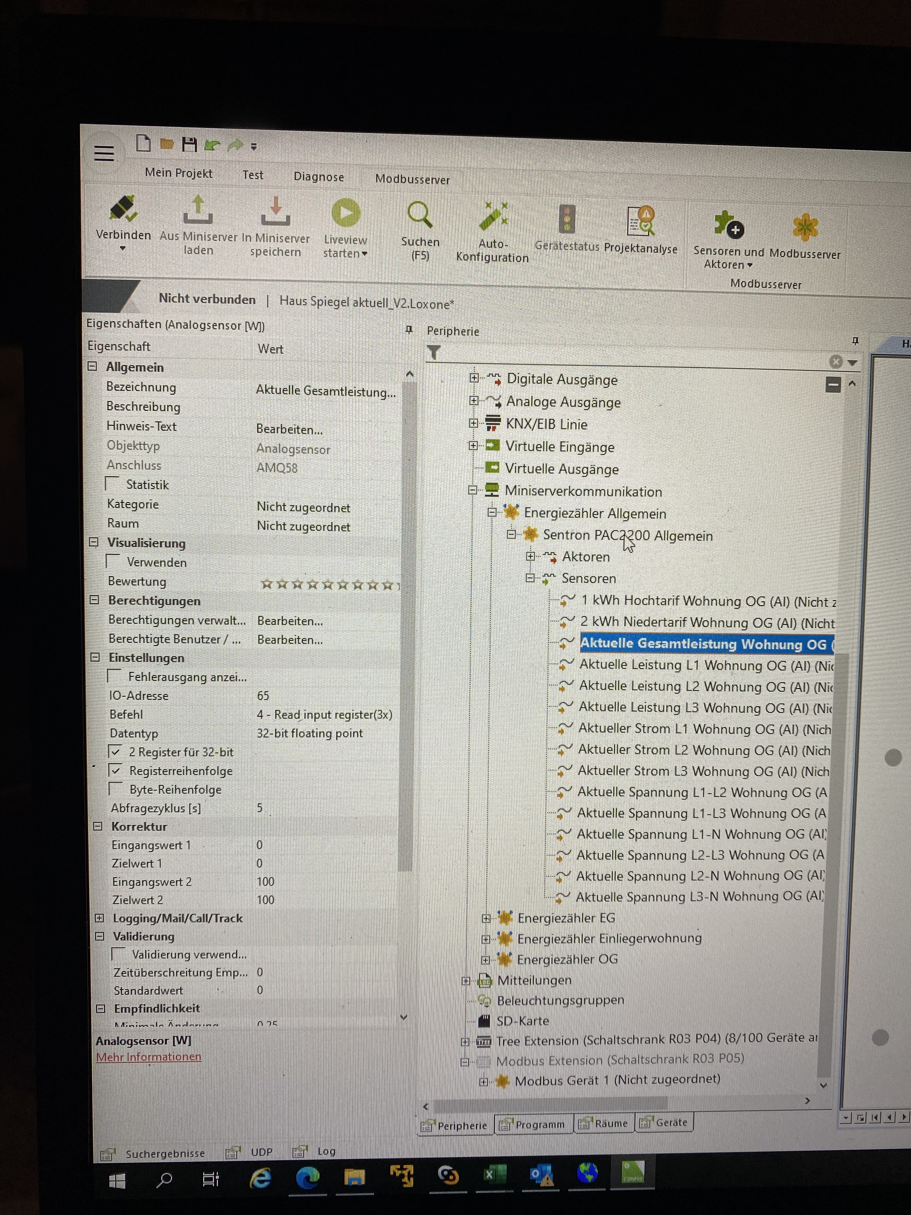

          Wenn man Modbus TCP nutzt mit dem Miniserver, muss man für jedes Gerät einen ModBus Server anlegen. Was ja kein Problem ist, da man die einmalig angelegten Variablen mit den Registern ja als Vorlage speichern kann, danach kann man so viele Geräte ins Loxone Projekt einfügen und muss lediglich die IP Adresse ändern.

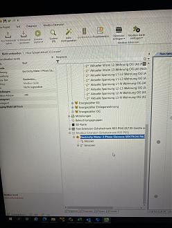

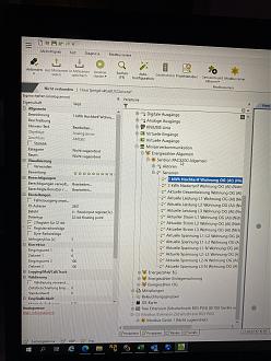

          im Anhang noch ein paar Bilder meiner Konfig und da hab ich testweise eine mal eine Modbus RTU Extension eingefügt um mal zu schauen.
          wenn man über Modbus RTU sich verbinden will, also über die Extension, ist es kein Server sondern nur ein Modbusgerät und dort muss man sogar die Adresse einstellen.
          warum das auf den Pac3100 nicht geht zum einstellen erschließt sich mir nicht.

ID: 293328 an die Loxone angeschlossen, halt über Modbus TCP und hat immer funktioniert.

            Habe das PAC2200 mit Modbus TCP.

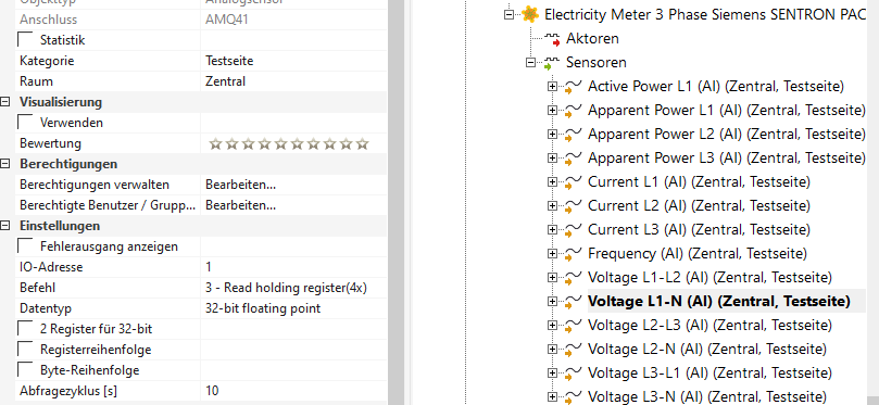

            Kenne den Unterschied schon zwischen RTU und TCP. In der Loxone Config ist das PAC3100 als Vorlage hinterlegt, darum habe ich das mal verwendet und die IP Adresse meines PAC2200 eingetragen.
            Aber mit deinen Bildern hast du mir bereits geholfen. Es lag tatsächlich am Modbusbefehl und an der ersten und zweiten Checkbox. (muss aktiviert sein)
            Somit kann man festhalten das über RTU andere Einstellungen in Bezug auf den Befehlstyp und die Checkboxen nötig sind als bei TCP.
            Auch passt das Register der Frequenz nicht mit der Loxone Vorlage überein, aber das ist ein Detail.
            Vielen Dank.

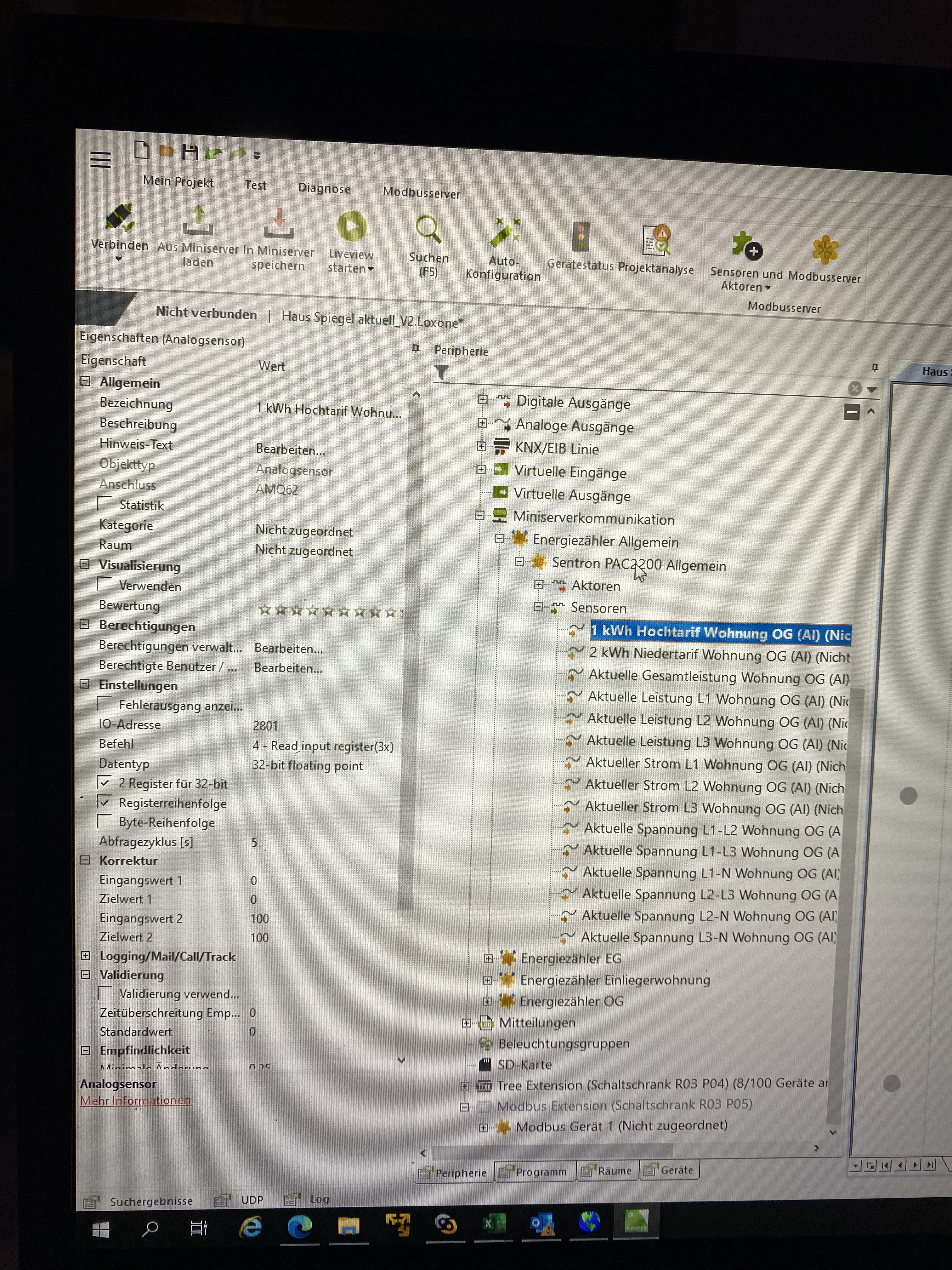

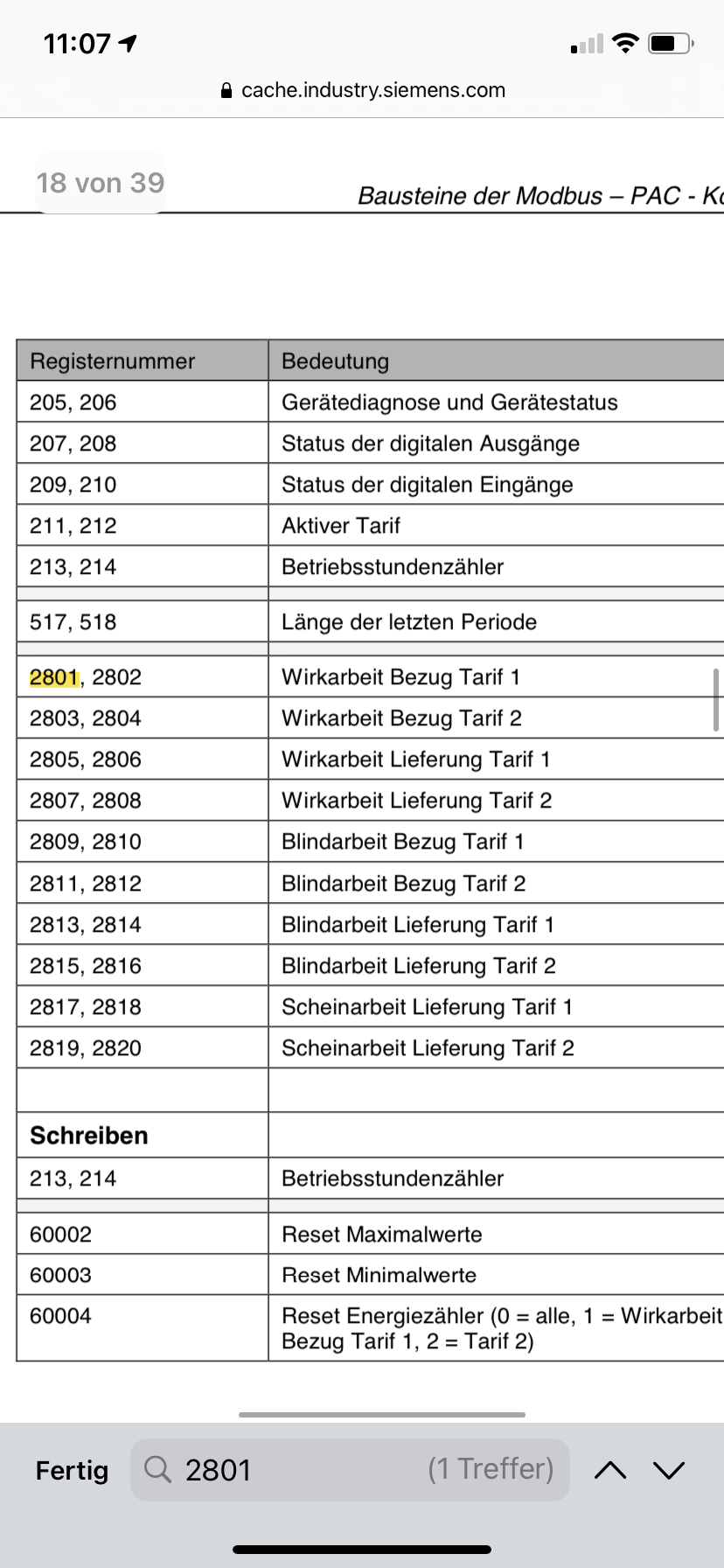

                Noch eine Frage, habe gesehen das du die kWh mit einem Register auslesen konntest. (Register 2801)
                Wo hast du die Infos über das Register gefunden? In der Anleitung bin ich leider nicht fündig geworden.
                Interessant wären für mich noch die folgenden Register:
                Import Tarif 1+2 Wh
                Export Tarif 1+2 Wh
                Habe die Lösung von Tico einmal ausprobiert, komme da aber auf keinen grünen Zweig.
                  ja die erste Lösung hat mit den 64 Bit geht so nicht wirklich.
                  ich hab einfach im Modbus Handbuch des großen Bruders Pac 3200 das Register gefunden und probiert.
                  Link zur Anleitung: https://cache.industry.siemens.com/d...AC_Deutsch.pdf

                    Perfekt, vielen Dank.
                    Ist ja immer einfach eine 2 davor, der Rest ist identisch....
