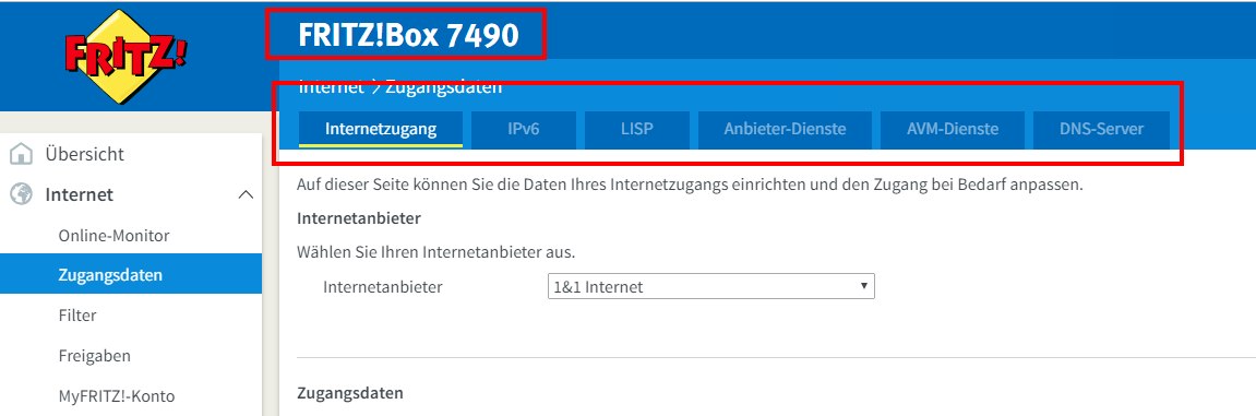

    Lasse mich gerne berichtigen, aber die Fritzbox kann doch seit einigen Firmwareversionen gar nicht mehr im Bridge Mode betrieben werden ( kann man auch in diversen Foren so nachlesen).?

      • #38
Ansichten: 131
Größe: 57,9 KB
ID: 185548 Tja - da unterscheiden sich offensichtlich die 6490 und die 7490:
        Aktuelles OS 7.01
        Klaus
        KNX, MiniServer, 1-Wire Ext., RS232 Ext., Air Ext., Raspbery-Pi (1-Wire, 433MHz, LoxBerry), Heliotherm WEB Gateway
        • #39
          Doch geht normal. Musst du halt nur einblenden. Schau mal: https://www.edpnet.be/en/support/ins...idge-mode.html
