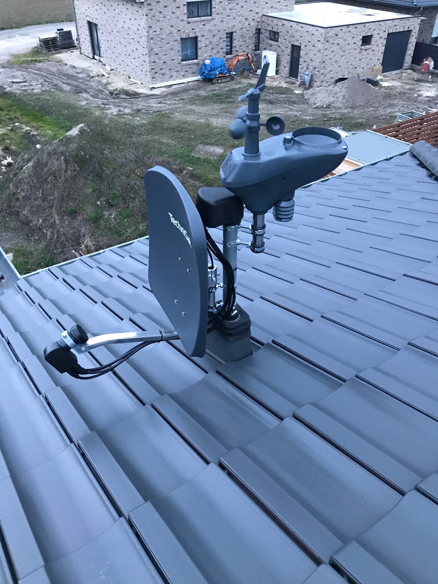

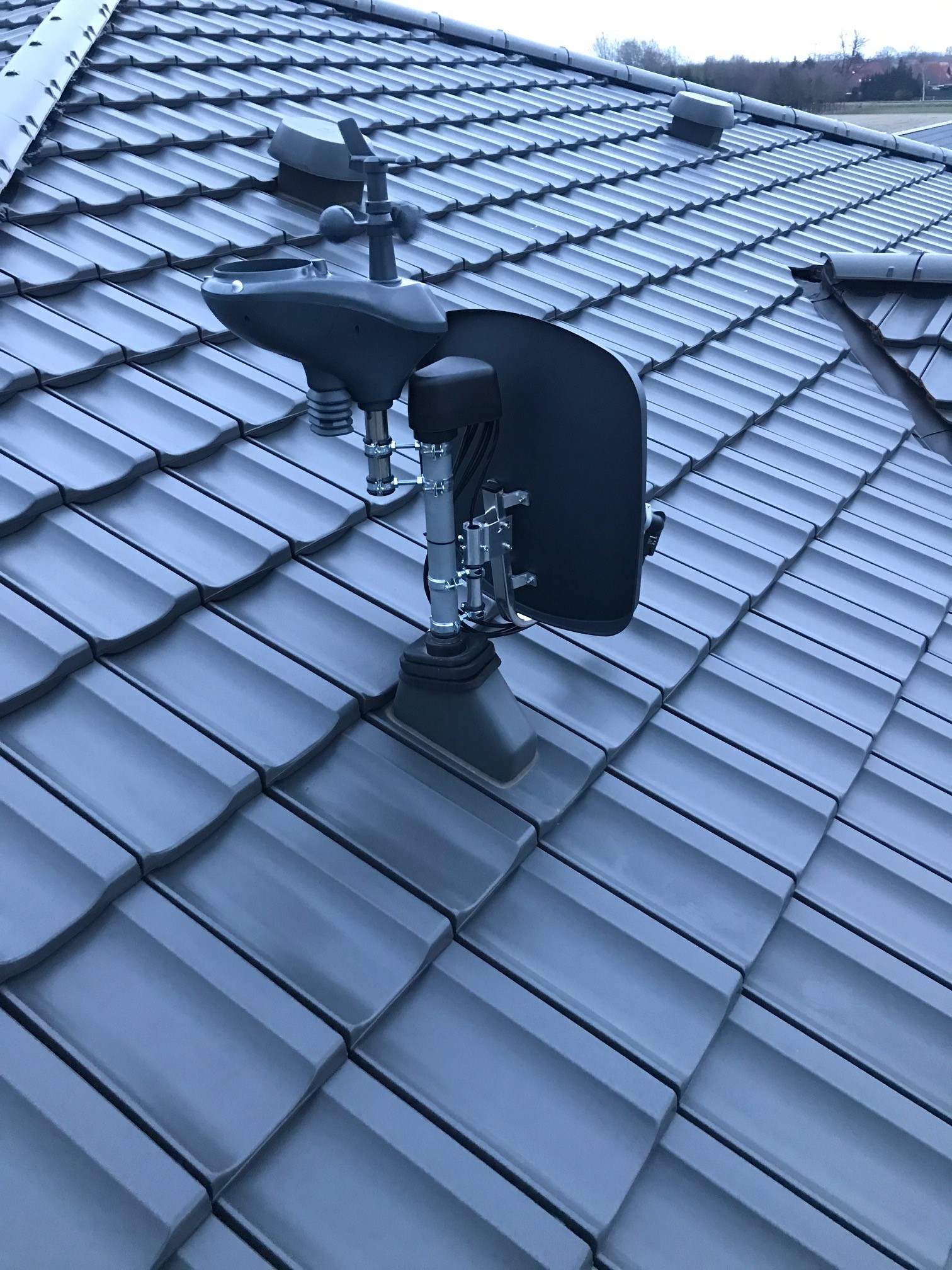

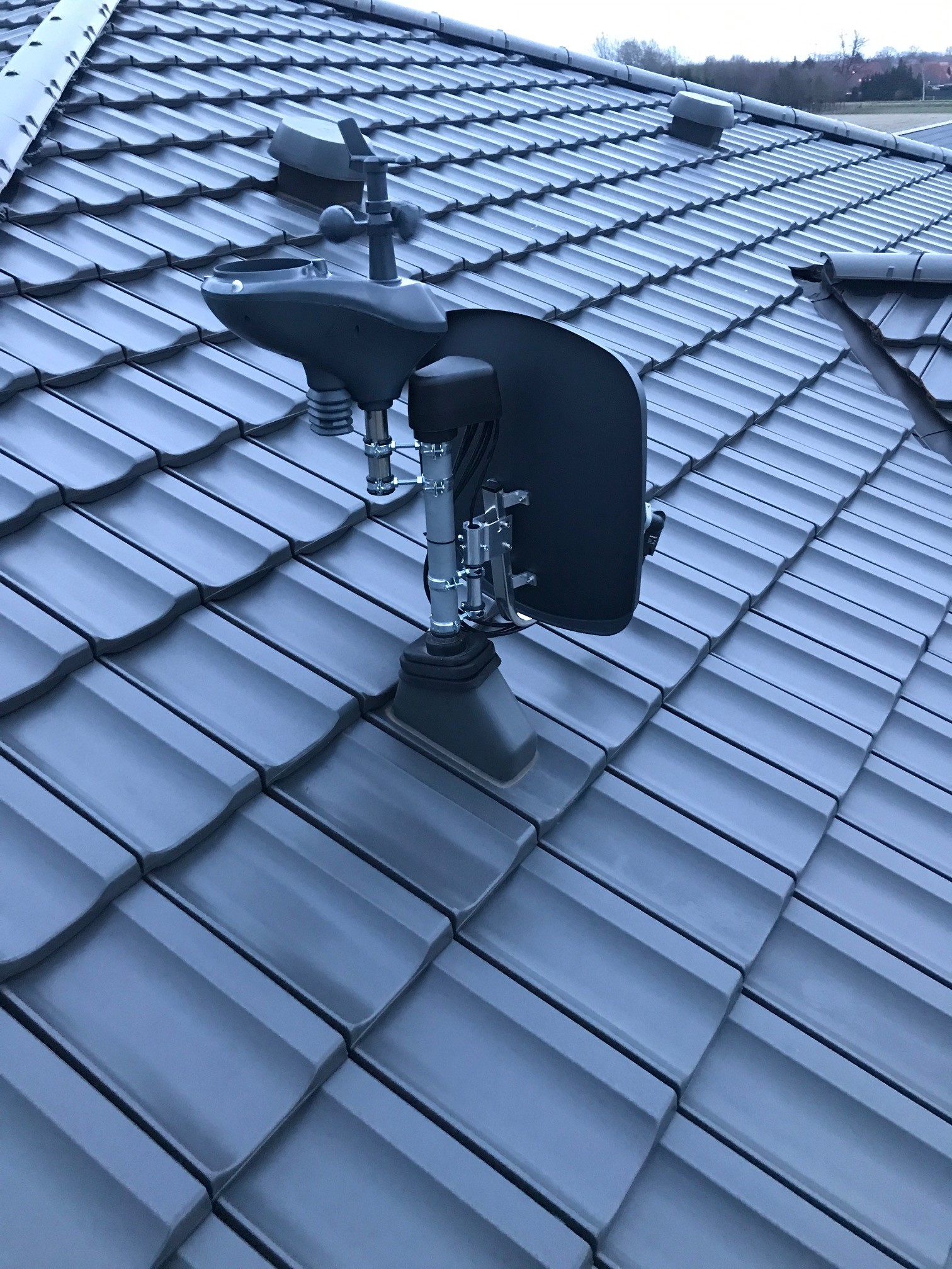

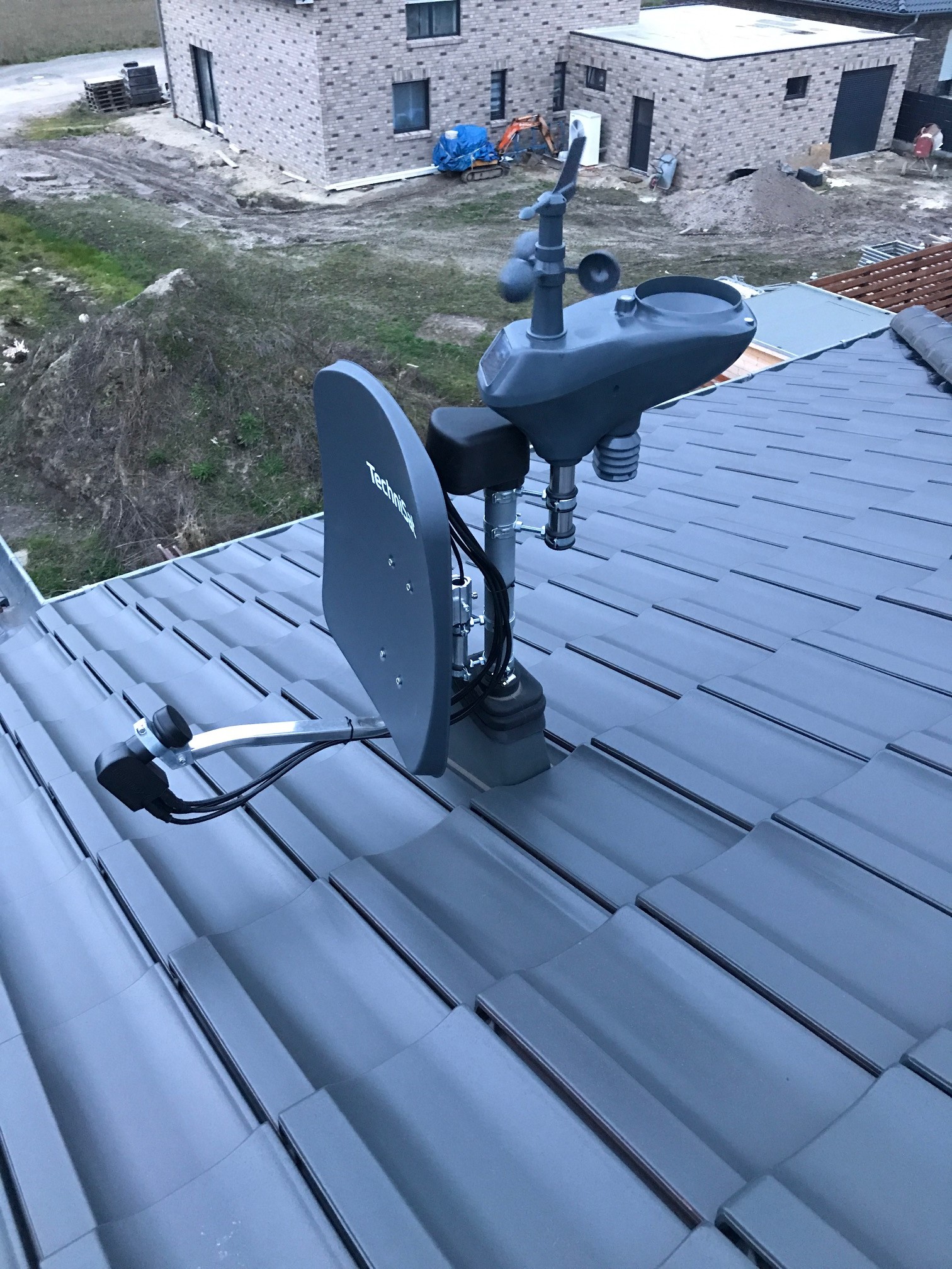

                Hallo zusammen, kann ich so exakt bestätigen! Bei der WH2600 ist ein kleines Röhrchen dabei welches man zwangsnotwendig benutzen muss, weil die Wetterstation an dieser arretiert wird. Die Befestigung am Sat Mast kannst du mit handelsüblichen Rohrschellen lösen, siehe Fotos. habe mich da von Christian Fenzl 's Lösung aus dem Wiki Artikel insperieren lassen. Hab meine zur besseren Optik nur noch zusätzlich in RAL 7016 aufgehübscht
Ansichten: 11116
Größe: 703,8 KB
ID: 196984Klicke auf die Grafik für eine vergrößerte Ansicht

                  Die Loxone App zeigt dir in der nativen Anzeige nur Wetterdaten des gebührenpflichtigen Loxone Wetterdienstes. Mittels W4L-Plugin kannst du die aktuellen Daten deiner WH2600 in die Loxone-Anzeige "impfen".
                  Zudem liefert die WH2600 selbst ja nur aktuelle Daten, keine Vorhersage.

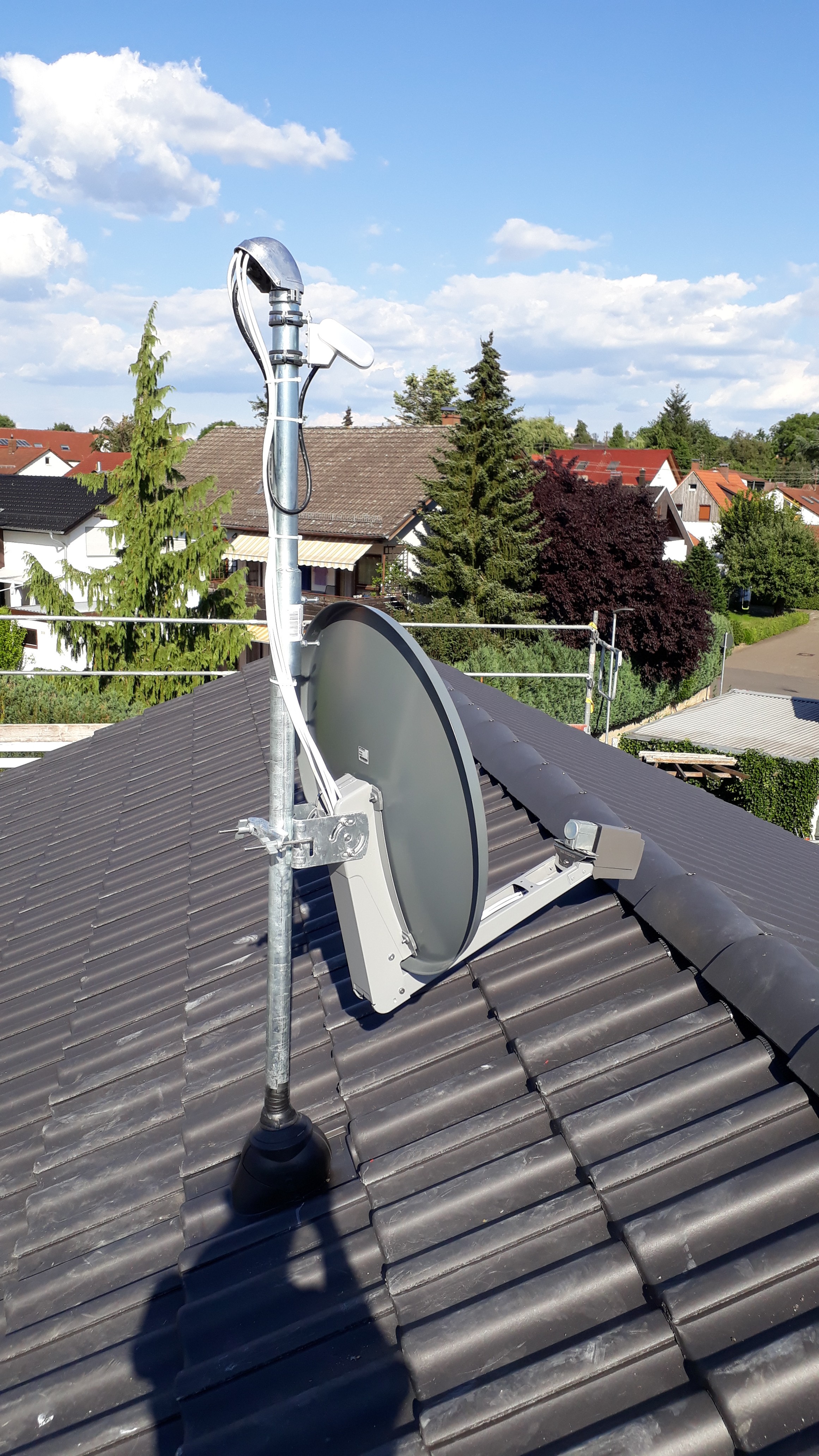

                Allerdings bin ich in Sachen Montage auf dem Dach ein wenig anders eingestellt. Deine Lösung ist schön, definitiv! Die Arbeit das Ding zu lackieren, werde ich mir allerdings nicht machen ;-) Ich persönlich werde meine Wetterstation 1 Meter ca. höher montieren wollen als die Sät-Schüssel ist (eh nicht mehr in Verwendung). Von daher muss ich zwangsweise einen grösseren Mast haben. Aber ich denke, ich werde mir die Aussparungen und Löcher des Original-Mast einfach in einem neuen Mast selber einarbeiten.
                Das ist weder Raketenwissenschaft, noch braucht man dazu extrem viel Spezialwerkzeug. Winkelschleifer, ruhige Hand und ein Bohrer mit passendem Durchmesser, sollten Ihren Dienst erfüllen.
