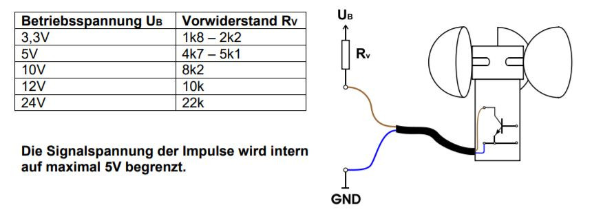

      Beide brauchen eine Stromversorgung (+24v) und eine Ader für den Impuls. Wenn du den Anschluss an den Miniserver meist: Ja, mit einem mehradrigen Kabel theoretisch schon. Von der Logik her sowieso.
      Mir ist aber immer noch nicht klar wie dieser Windsensor an den MS angeschlossen werden soll. Resp. die Impulse erkannt werden sollen. "Signalspannung der Impulse wird intern auf maximal 5v begrenzt". Das reicht dem MS nicht für eine logische 1. (8-24V entspricht logisch 1)

        Da verstehe ich leider etwas zu wenig. Aber in der Anleitung steht:
        Signal: Impulsausgang mit 1 Hz pro 20 km/h (0.05 Hz pro 1 km/h)
        Kommt es dann auf die Volt Zahl an?
        Oder müsste man dann ein Koppelrelais dazwischen hängen?
        Musste das machen um ein 230V Impuls in ein 24V Impuls umzuwandeln.
        Müsste doch auch mit 5V auf 12V gehen, nicht?

          1Hz pro 20 km/h = 1 Impuls/s bei 20 km/h = 1x high (~5v)/s bei 20 km/h und dann wieder low (~0v) bis zum nächsten Impuls. Der Miniserver, und meines Wissens auch die Extensions, erkennen aber erst ein high ab 8v. Deshalb gehe ich davon aus, dass der MS den Impuls nicht erkennen wird. Die Spannung also verstärkt werden müsste. Ein Koppelrelais währe wohl zu langsam. Also müsste das Signal mit einer elektronischen Schaltung verstärkt werden. So sehe ich das. Also für mein Empfinden etwas viel Aufwand.
        • Gargamel
          Gargamel kommentierte
          Bei mir ist der Windsensor an einer Extension bzw. an einem digitalen Eingang angeschlossen. In der Config kann man diesen Eingang dann als Frequenzzähler nutzen. ( einfach einen Haken ✔️ bei Frequenzzähler setzen)
