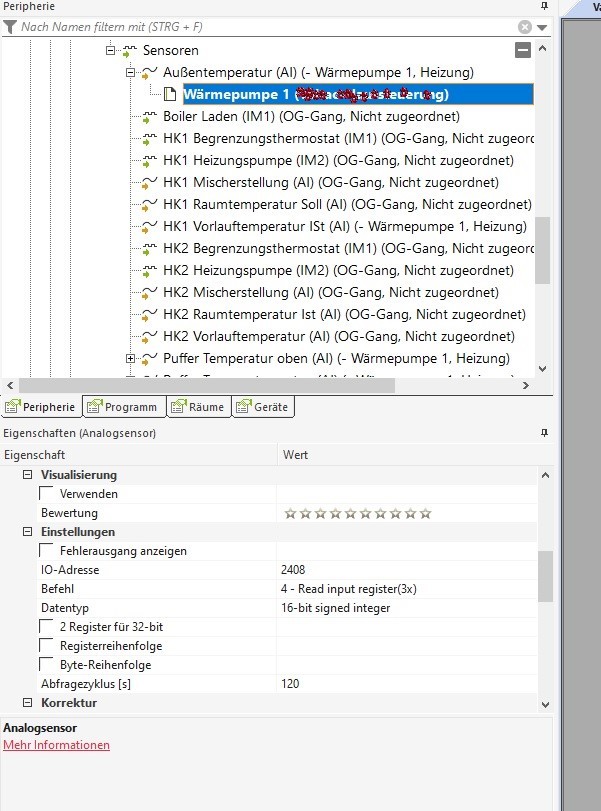

                    Modbus muss von SolarFocus Service freigeschalten werden.
                    erst dann ist die Ansteuerung möglich.
                    Bei unseren Kunden mach ich es selbst.
                    anbei zwei beispiele für die Modbus Aktoren und Sensoren.
                    Die Sensorwerte müssen durch 10 dividiert werden
                    Die Sensorwerte müssen mit 10 multipliziert werden.
                    • RolandK
                      RolandK kommentierte
                      Ich hab’s leider noch nicht ganz verstanden. Was sind das für Modbus Akoren und Sensoren? Also wo zieh ich die rein?
                      Ich kann doch mit dem SF Kessel auch ohne Modbus Extension kommunizieren oder? (Abgesehen davon hätte ich eine Modbus Extension laufen)
                    Vielen Dank erstmal für eure Antworten!
                    Ich war mir nur etwas unsicher wegen den Einstellungen der Sensoren wie Befehle bzw Datentypen, also "4-read input register" usw. Bin auf dem gebiet noch etwas Anfänger...
                    Aber Bilder sagen mehr als Worte.
                    Norbert hatte mir ja die Docu geschickt, habe aber festgestellt das meine SW-Version zu alt ist. Also ein Besuch vom Techniker ist eigentlich unumgänglich...
                    mfG Ronny
