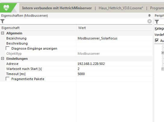

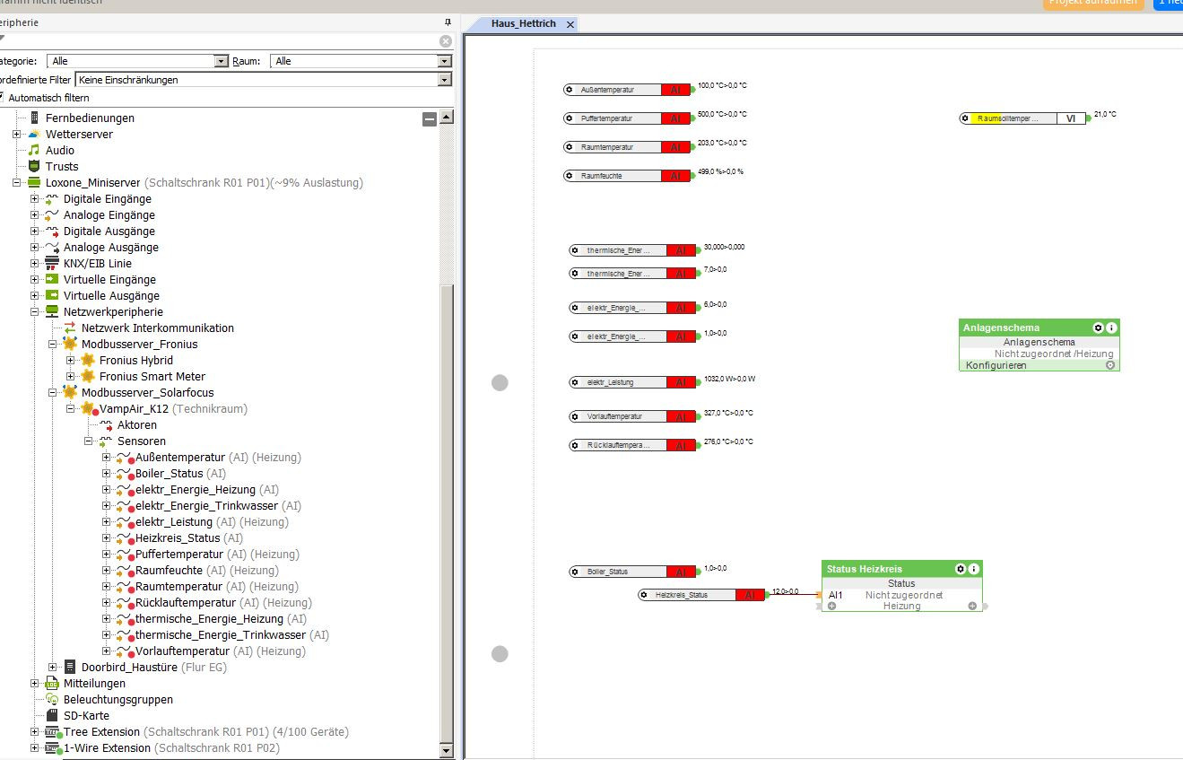

                          bin gerade dabei meine VampAir K12 von Solarfocus in die Loxone zu integrieren. Hab mal versucht ein paar Sensorwerte aus der Wärmepumpe via ModbusTCP auszulesen. Funktioniert im Prinzip auch.
                          Das Problem: nach ein paar Minuten (ca. 5-10min) liefert der Miniserver, dass er keine Daten mehr auslesen kann. Spiele ich die Config erneut wieder ein geht es für die nächsten Minuten wieder.
                          Am Terminal der WP scheint alles OK. (alles grün).
                          Hab schon mit Timeout usw. versucht herumzuspielen. In Netzwerk habe ich via Router der WP eine statische IP nach MAC Adresse zugewiesen. Kann mir jemand sagen was ich hier falsch mache?

                              #29
                              Hallo HIS-Loxone,
                              Modbus wurde natürlich auf Solarfocus Seite vom Service Techniker freigeschalten, sonst würde es ja überhaupt nicht funktionieren!
                              Wo finde ich die Modbus Vorlage in den Loxone Config bitte? Hab die 12.1.7.16 am laufen!
                              LG und Danke,
                              Daniel
                              • king_gimp
                                • 14.09.2018
                                • 12
                                #30
                                hab das Problem leider immer noch. Selbst mit der SolarFocus Vorlage ist es das gleiche. Spiele ich das Projekt Neu ein läuft die Verbindung und ich kann die Werte im LiveView auslesen. Nach ein paar Minuten bekomme ich keine Werte mehr.
                                Hat sonst niemand das Problem?
                                Grüße und Danke,
                                Daniel
