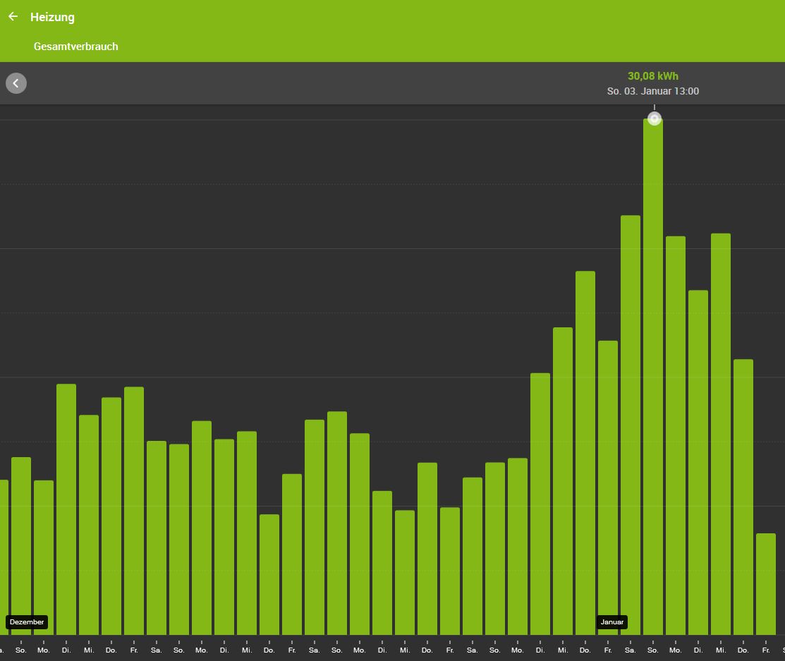

      Ich glaube ich brauche ca. 4000kWh im Jahr fürs Heizen. Da ist aber Warmwasser auch dabei, müsste ich davon abziehen. Kann ich aber nicht, weiss den Warmwasserstromverbrauch nicht. WW gewinne ich über eine separate Wärmepumpe. Wäre am Tag irgendwas um die 25kWh
      Dann hast ja auch die Anzeige drauf mit Wärmeenergie in kWh oder im Ökologiereport.
      So kannst ja mal schauen wie Wärmeenergie mit elektrischer Energie zusammenpasst. Bzw. mal den Momentanverbrauch ansehen. kW elektrisch mit kW wärme vergleichen.

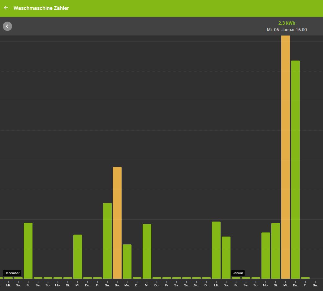

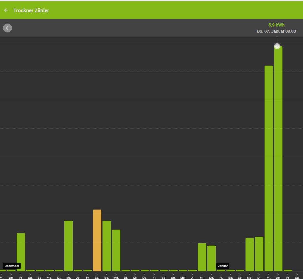

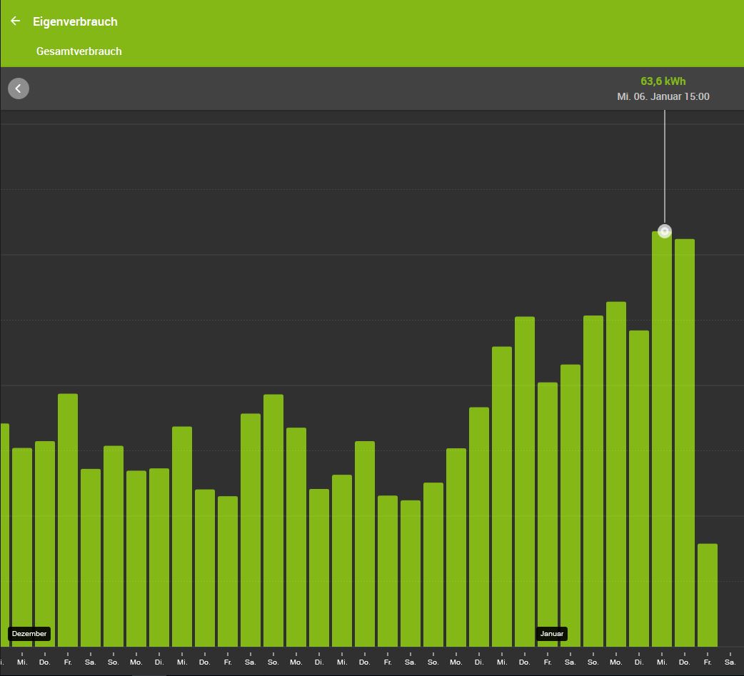

        ​wenn ich richtig gelesen hab wird nur der Summenstrom gemessen und nicht die Wärmepumpe alleine und da würde ich mir keine Sorgen machen.
        Anbei meine letzten Verbräuche und da sieht man dass die Heizung nur ein Teil vom ganzen ist. 50kWh pro Tag ist keine Seltenheit und hat man auch nicht immer.
        2 Erwachsene 3 Kinder 175m2 Heizungs WP und Warmwasser WP Baujahr 2005 mit einer NEZ von 48kWh/m2 und Jahr Summenstromverbrauch ca. 8000 bis 9000kWh/Jahr (2000 bis 3000 nur für die Heizung,1500 bis 2000 Warmwasser also wie bei Thomas, Rest ist Haushalt)
        In den letzten Tagen hatten wir aus gesundheitlichen Gründen einen stark erhöhten Waschbedarf!

            Ich habe gestern mal den Bivalenzpunkt von 0° auf -5° verstellt und gleichzeitig die Heizkurve nochmal von 0,3 auf 0,25 reduziert - mal schauen was das bringt. Im Haus ist es nachwievor angenehm warm, die Temperatur wird gut gehalten und wenn ich mir den Energieverbrauch so ansehe, dann ist der heute deutlich reduziert (bei ähnlichen Temperaturen wie gestern, wobei im Haus mehr gemacht wurde, wie gebacken, Wäsche gewaschen, etc.). Bin also gespannt wie sich das ganze in den nächsten Tagen verhält...
            Ich werde euch am Laufenden halten - traurig finde ich nur, dass einem eine Heizung wie diese um zig-tausend EUR hingestellt wird und dann frei nach dem Motto "friss oder stirb" einfach aktiviert wird. Von Einstellungen oder gar Berechnungen weit entfernt. Was machen da Leute, die sich da nicht täglich rein hauen und schauen ob alles passt?
