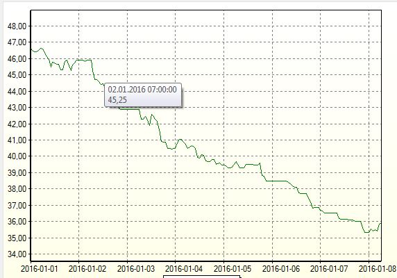

            Ich habe den LevelJet Sensor seit fast 1 Jahr im Einsatz, funktioniert soweit problemlos. Nur an ganz kalten Tagen schwankte die Messung manchmal ein bisschen, vielleicht ist er ein wenig kälteempfindlich.
          Hab mich für den teuren Ultraschallsensonr entschieden. Ich messe zwar nur den Wasserstand in der Zisterne, aber das funktioniert sehr gut, wenn man sich die paar Minuten um die Kalibrierung (Einstellung Messbereich) widmet.
