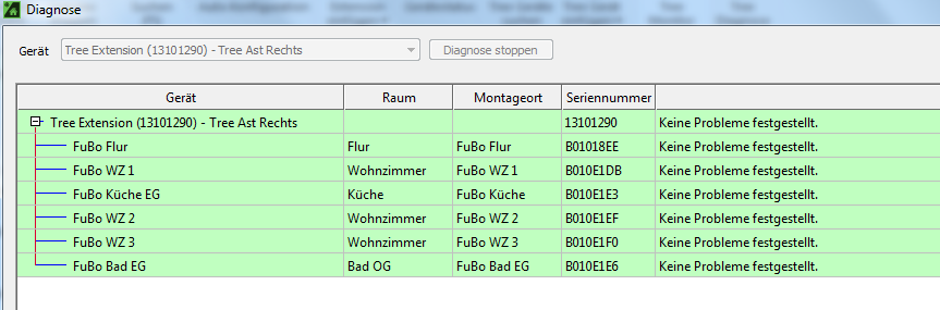

    kleiner Zusatz habe mal die Diagnose und den Monitor durchlaufen lassen:
    Laut Diagnose alles in Ordnung:
    Klicke auf die Grafik für eine vergrößerte Ansicht  Name: tree2.PNG Ansichten: 0 Größe: 38,2 KB ID: 204441

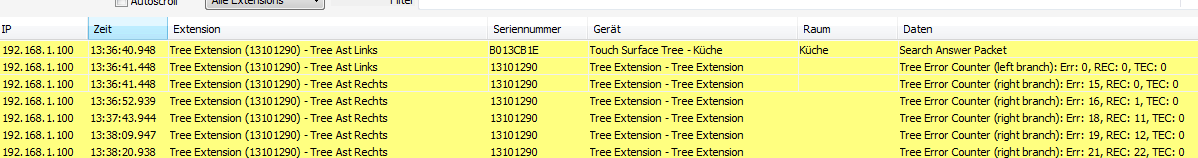

    Im Monitor allerdings fällt auf, dass da ein Tree Error Counter steigt:
    Klicke auf die Grafik für eine vergrößerte Ansicht  Name: tree1.PNG Ansichten: 0 Größe: 25,4 KB ID: 204440
    Also Err: 15, dann 16, dann 18
    und was bedeutet der Eintrag "Rec" dieser steigt ja auch?
    edit: hatte den Miniserver eben mal neugestartet.
    Das ventil verfährt die ganze Zeit... Ich vermute mal auf und zu. Also nicht diese normale Referenzfahrt sondern nun schon 15 Minuten ununterbrochen.
    Hat jemand eine Idee?
