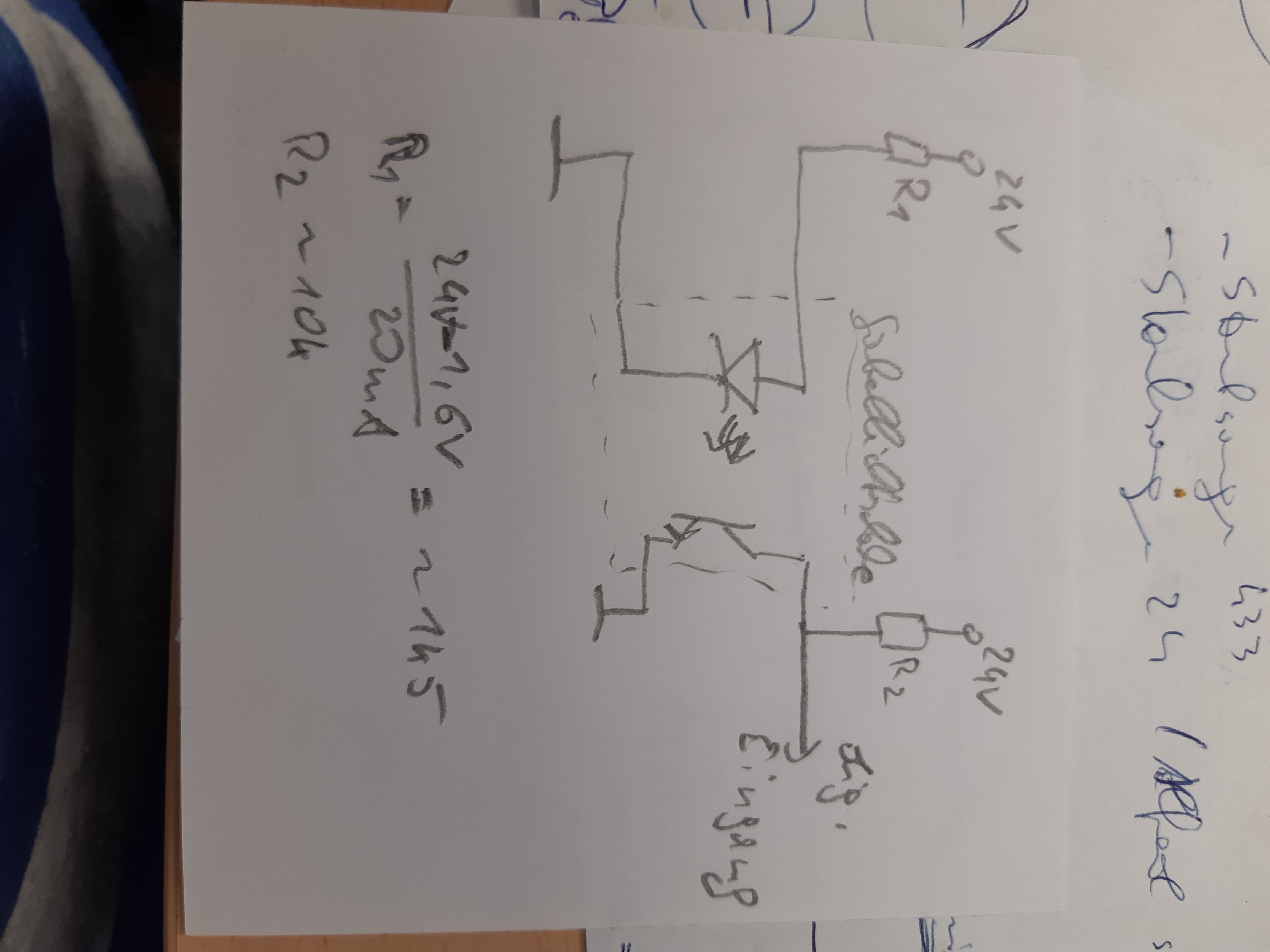

    Hallo.
    Spezialfrage:
    Hat schon jemand einen Digitaler Eingang
    von einem Windmesser mit einem Gabellichtschranken in Verwendung?
    Ein Gabellichtschrankenmodul (Honeywell HOA 0872 L55) benötigt lt. Datenblatt ja nur 1,6 V bei 10 yA.
    Der Kollektor zu Ermitter schaltet dann die 24V zum Digitalen Eingang.
    Könnte das so funktionieren?
    LG SteWE
  • #2
    Reverse leakage current ist nicht der Stromverbrauch .... Das ist der Strom durch die LED (Emitter), wenn diesein Sperrrihtung betrieben wird (der "verkehrt herum Leckstrom") ist.
    If (f für flow) wäre 20mA (Test conditions). Also zum Test wurde durch die LED 20mA durchgeschickt.
    Also deine Versorgungnsspannung minus Vf (1,6V) dividiert durch 20mA = x Ohm. D.h. du benötigst noch einen Widerstand.
    Für die schaltung am digitalen Eingang wirst auch noch einen Pull-up Widerstand benötigen.

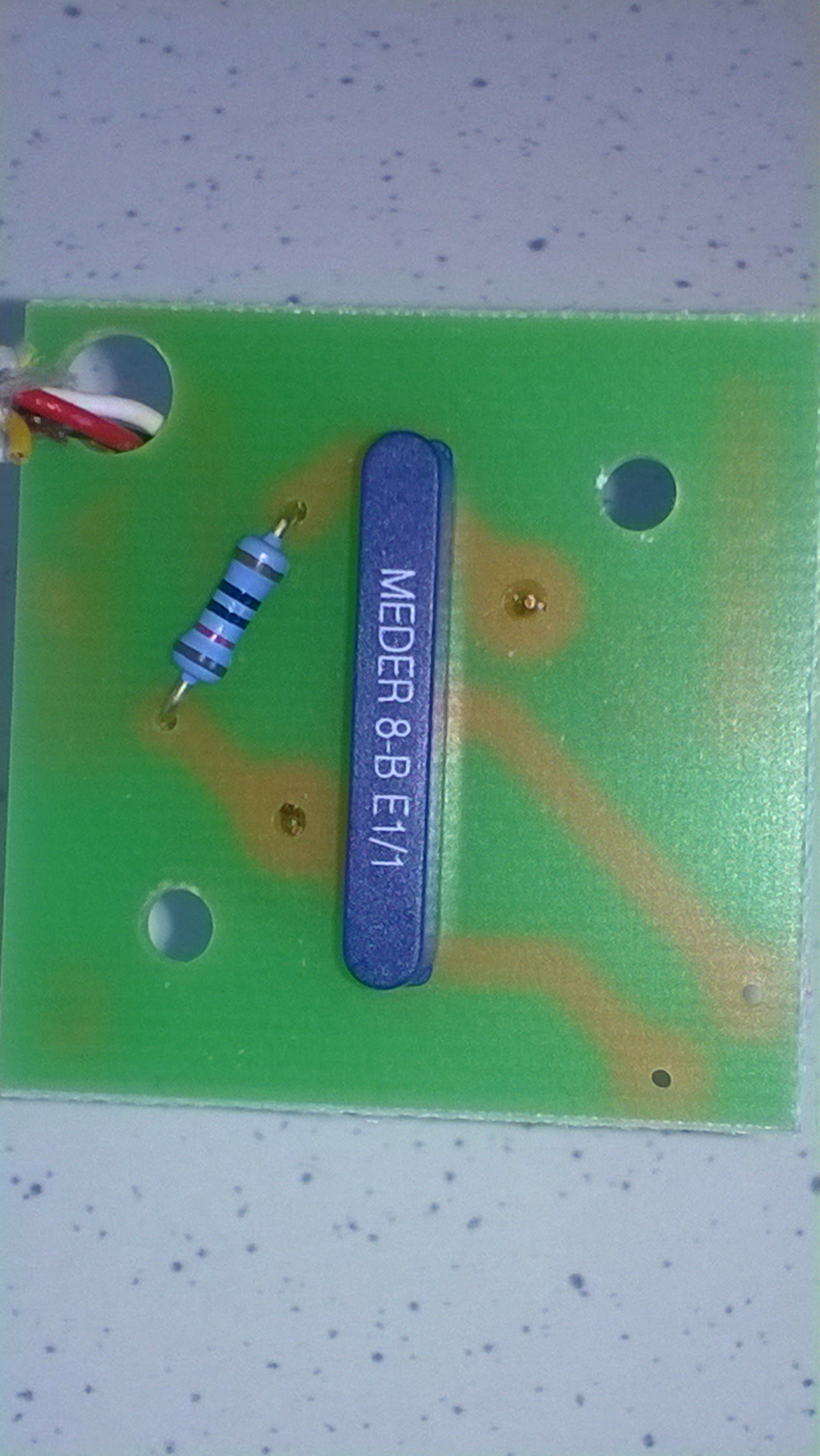

      Habe derzeit noch einen Windmesser von ELERO, der schon 3 mal defekt war.
      Letzer war nur ca. 3 Monate OK.
      Leider ist jedes mal der Reedkontakt von MEDER (MK 8-B) defekt, der aber parallel mit einem hochohmigen Widerstand verschalten ist.
      Der Reedkontakt bleibt einfach kleben und liefert mir dann eben einen Dauerimpuls.
      Wo könnte da das Problem liegen?
      Ich dachte daher deshalb an einen Gabellichtschranken.
      Aber der Umbau?
      Bitte um Vorschläge.
      Klicke auf die Grafik für eine vergrößerte Ansicht  Name: Platine8.jpg Ansichten: 0 Größe: 902,8 KB ID: 206047
      LG SteWE

          Irgendwie glaube ich nicht, dass der Widerstand parallel zum Reed ist. Was sollte denn das für einen Sinn ergeben?
          Ich erkenne die Farbringe nicht wirklich gut ... grün, braun, schwarz, schwarz ... grün? Wäre für mich dann 510 Ohm mit 0,5% Toleranz, hm. Egal ob ich die ersten beiden Ringe nicht gut erkenne, die beiden letzten vor der Toleranz sind definitiv schwarz, also ist das alles nur nicht hochohmig.
          Ebenso klingt das etwas eigenartig, weshalb der Reed kleben bleiben sollte. Glaub ich auch nicht. Da hats sicher was anderes. Du schaltest ja nicht jenseits der maximal zulässigen 10W Schaltleistung. Darüber würde der Reed mal kleben bleiben.
          PS: Was befindet sich auf der Rückseite der Platine? Mich interessiert nun wirklich wo der Widerstand drin hängt und ob da vielleicht 3 Adern im Kabel daherkommen oder nur die beiden am Foto sichtbaren.
          Zuletzt geändert von Thomas M.; vor einer Woche.
          • Stewe
            Stewe kommentierte
            der abgebildete Widerstand parallel zum Reedkontakt hat einen Wert von 10 kOhm.

          Aber wie müsste ich einen Gabellichtschranken verschalten, (Schaltplan bzw. Stromlaufplan) damit das funktioniert?
          Welche Bauteile würde ich dazu noch benötigen?
          Bitte um Vorschlag. Danke.

          ohne dass ich das ausprobiert habe, würde ich es so versuchen ...
          10k als pullup würde am digitalen Eingang einmal ca. 0,7V / 12V anstehen lassen, der müsste das dann checken wenn die Lichtschranke was tut. 8-24V ist beim digitalen Eingang logisch 1. Bei Problemen den Pullup einfach mal mit z.B. 5k versuchen, dann kämen am Eingang ca. 16V an, das muss dann funktionieren.
          Und für den Strom der LED habe ich einfach die 20mA angenommen. mit 1k5 ist der Strom dann 15mA, sollte auch noch funktionieren.
          Keine Ahnung, ob die Lichtschranke auch noch mit weniger Strom zuverlässig funktioniert. Einfach versuchen und den Widerstand vergrössern.

                      Habe jetzt einfach einen neuen Reedkontakt (den 4. MEDER) eingelötet und funktioniert wieder ganz normal.
                      Bin schon gespannt wie lange?
                      Der parallele dazu eingelötete Widerstand hat 10 kOhm und ist nach wie vor aktiv.

                        Bist Du sicher, dass der Widerstand Parallel zum Reedkontakt eingebaut ist. Oftmals werden Widerstände in Reihe verdrahtet um den maximalen Strom zu begrenzen um dadurch den Reedkontakt zu schützen.
                        Gruß Michael
                    • #15
                      der 10 kOhm Widerstand ist 100% parallel mit Reedkontakt verschaltet.
                      Wie wirkt sich das auf den Digitalen Eingang aus, wenn da dauernd die 24V über die 10kOhm anliegen?
                      LG SteWE
                      • Michael Sommer
                        Michael Sommer kommentierte
                        Darauf kann ich mir keinen "Reim" machen, warum die Beschaltung so aufgebaut ist.
                        Gruß Michael
                        Der Windmesser gehört wahrscheinlich zu einer Station und die testet so vielleicht ob der Windmesser überhaupt noch angeschlossen ist.
