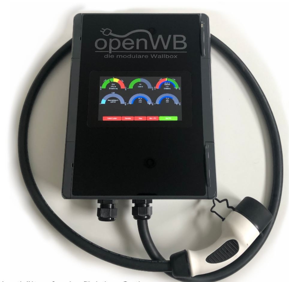

    Hab die heute gefunden und könnte für den einen oder anderen E-Auto Besitzer brauchbar sein:
    Klicke auf die Grafik für eine vergrößerte Ansicht  Name: openwb.JPG Ansichten: 0 Größe: 85,8 KB ID: 206470
    openWB series2 – Modulare Wallbox mit flexibler Erweiterung. Perfekt konfigurierbar für jede Ladeanforderung und einfache Integration in dein System.
    openWB - die modulare Wallbox. Contribute to snaptec/openWB development by creating an account on GitHub.
    Features: https://openwb.de/main/?page_id=31

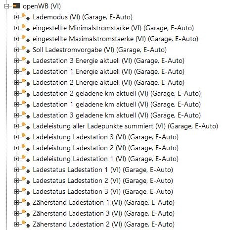

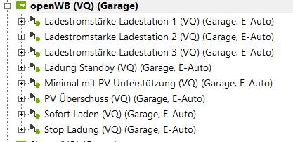

    Template für die Loxone hänge ich mal hier ran, aber ich kann es nicht testen weil ich weder die Ladestation bzw. überhaupt ein Auto habe.
    Wie üblich die .txt Endung auf .XML abändern damit ihr die Vorlage einfügen könnt.
    Virtuellen Ein bzw. Ausgängen/Vordefinierte Geräte/Vorlage importieren
    Klicke auf die Grafik für eine vergrößerte Ansicht  Name: openWB Eingänge.JPG Ansichten: 0 Größe: 92,8 KB ID: 206421Klicke auf die Grafik für eine vergrößerte Ansicht  Name: openWB Ausgänge.JPG Ansichten: 0 Größe: 36,9 KB ID: 206422
