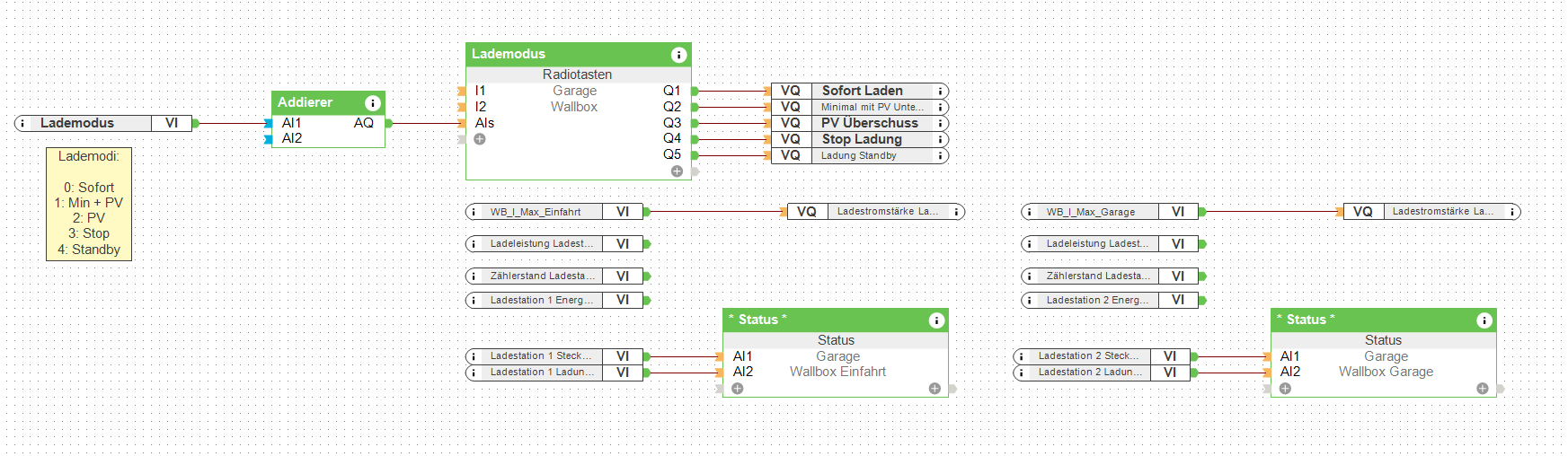

    Ich habe die openWB in meine Anlage integriert.
    Da zwei Boxen haben, habe ich natürlich alles "doppelt".
    Habe noch den Status von Stecker gesteckt und Ladung aktiv eingebunden und in einen Status gebastelt.
    Der Lademodus, den man in Loxone einstellt habe ich mittels Radiotasten gelöst. Wenn der Lademodus an der Box oder per openWB Interface geändert wird, dann wird der Radiotastenstatus über den linken Teil geändert. Der Addierer addiert +1, da openWB mit 0 indiziert und Loxone hier mit 1.

    • Infi01
      Infi01 kommentierte
      Ja,
      ich habe einen Fronius Symo mit SmartMeter. Das ist wirklich mehr oder weniger IP eingeben und fertig.
      Funktioniert gut, jedoch fehlt diesen Winter fast immer die Sonne.

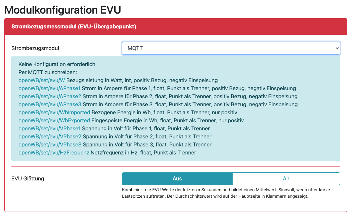

      ich würde in dem Fall auch immer zu mqtt raten, ist einfach schneller und meiner Meinung nach auch komfortabler.
      Per MQTT kann man alle benötigten Daten zur openWB senden. Hier ein Beispiel zum Energieversorger:
      Klicke auf die Grafik für eine vergrößerte Ansicht  Name: Bildschirmfoto 2021-02-15 um 14.35.35.png Ansichten: 0 Größe: 177,2 KB ID: 291548
      Ich wollte aber auch nicht alle Clients über die openWB laufen lassen und habe mir aus dem Grund einen eigenen MQTT Broker (virtuelles Debian + mosquitto) installiert.
      Hierauf dann eine Bridge zur openWB und im Loxberry dann den neuen/eigenen Broker hinterlegt. (Bei MQTT Broker im Plugin die Checkbox "Use the local Mosquitto MQTT broker" deaktivieren und unterhalb die Adresse seines neuen Broker eintragen)

      Der Aufwand hat sich gelohnt finde ich. Die openWB wird nicht durch die weiteren MQTT Daten "belastet" und die Funktionalität steht weiterhin wie gewohnt via Loxberry zur Verfügung.
      Zumal lassen sich in der mosquitto config auch je Geräte unterschiedliche Rechte einrichten.
