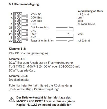

    Gerne möchten wir mit den NFC Touch unsere Eingangstür elektrisch öffnen.
    Von unseren Türlieferant haben wir folgender Motorenschloss vorgeschlagen bekommen:
    Dormakaba M-SVP 2200 DCW
    Hat dieses Modell jemand schon mit Loxone in betrieb genommen?

            Rein von der Anleitung her gäbe es den "Start"-Eingang, um das Schloss (via DO) zu betätigen, und den Drücker-Kontakt als Ausgang (->DI), und zusätzlich die Tagesfallen-Funktion (DO).
            Einen zusätzlichen Türkontakt muss man offensichtlich ohne wie auch mit Steuerung verbauen, weil es keinen Ausgang für "Tür steht offen" gibt.
