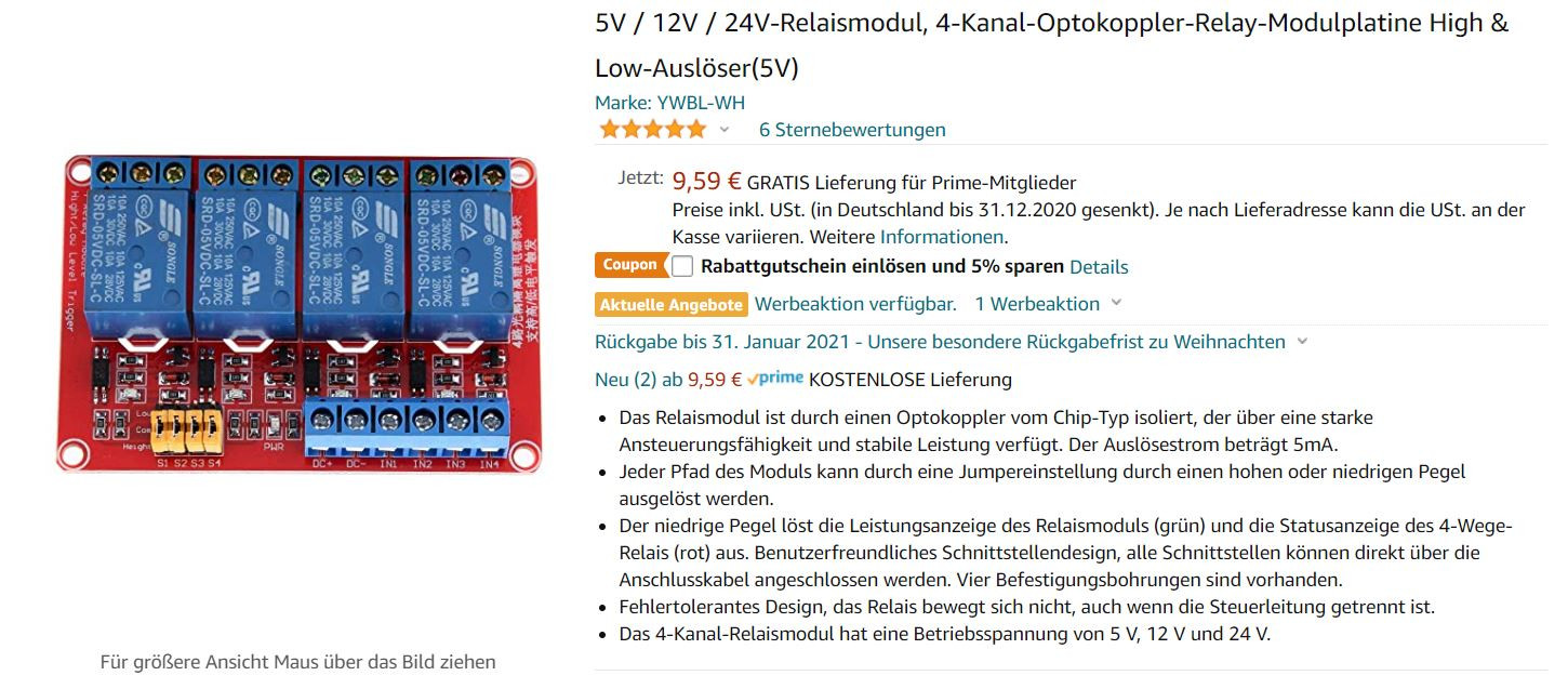

                Hallo!
                Ich habe jetzt diese Relais verwendet, Jumper auf High Level.
