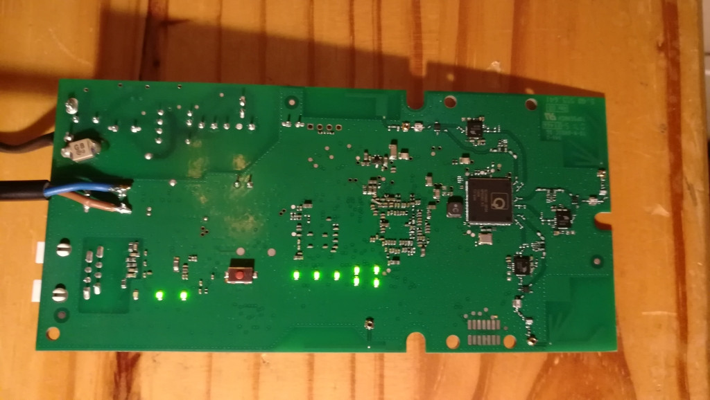

                Ich hab es geahnt . . . Natürlich ist mein 1750e ganz anders !
                Die Platine ist Teilweise anders Bestückt. Mehr LED´s und das Netzteil ist mehr Richtung WLan Buchse "Gewandert".
                Keine Ahnung ob ich nun einen Vorgänger oder Nachfolger des 1750e von Oetz habe.
                Zum Glück sind die beiden Kondensatoren noch da (nur an anderer Stelle) Polarität ist gut zu Erkennen (12V Zuleitung : Braun Plus / Blau Minus).
                An den Kondensatoren Messe ich im 230V Betrieb 11,98 Volt.

                Habe die Platine jetzt im Dauerbetrieb an´s Bordnetz Angeschlossen.
                Keine Rauchsäule, kein Mecker von Irgendwas . . .
                Der 1750e wird im Mesh sofort Erkannt.
                Habe dann mein Ladegerät (CTek) Hochgefahren und jetzt 14,4 Volt Ladespannung am 1750e.
                Immer noch keine Rauchsäule . . . keinerlei besondere Wärmeentwicklung.
                Lass den Repeater jetzt Einfach mal Laufen . . .
