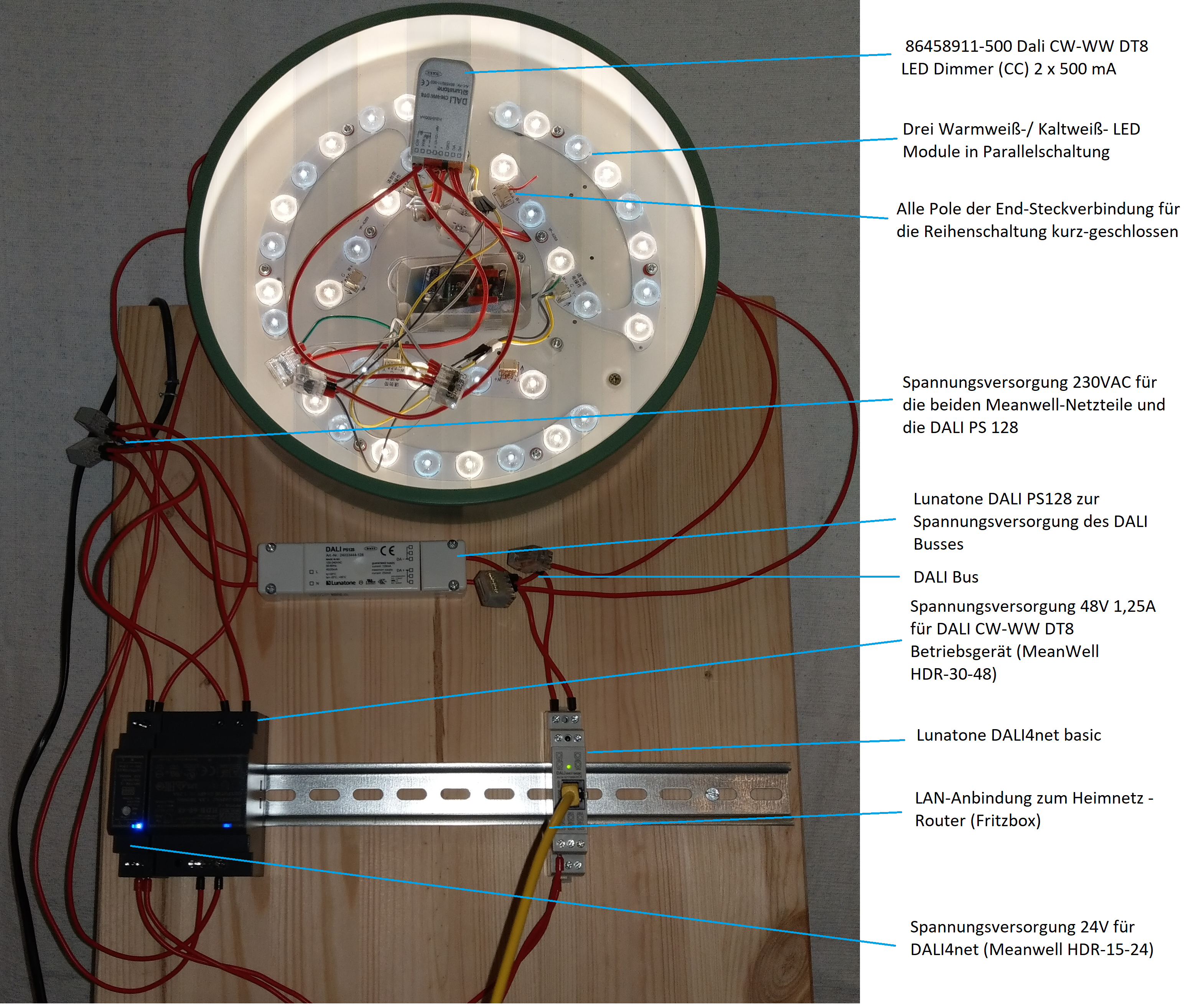

    Voltus hat mir dazu ein DALI4net basic als Testgerät vergünstigt zur Verfügung gestellt. An dieser Stelle soll über die Erkenntnisse aus dem Test berichtet werden.
    Das DALI4net basic ist gestern angekommen und ich habe es mittels eines Meanwell HDR15-24 mit 24V versorgt.
    Als nächstes habe ich vor, mithilfe der Software Lunatec DALI Cockpit auf das DALI4net zuzugreifen. Hierbei ist das erste Problem aufgetreten: Ich habe das DALI4net über einen LAN-Anschluß meiner Fritzbox 7490 verbunden aber es wird nicht im Netzwerk erkannt. Ich nehme an, das liegt an der Unverträglichkeit der IP Adressen:

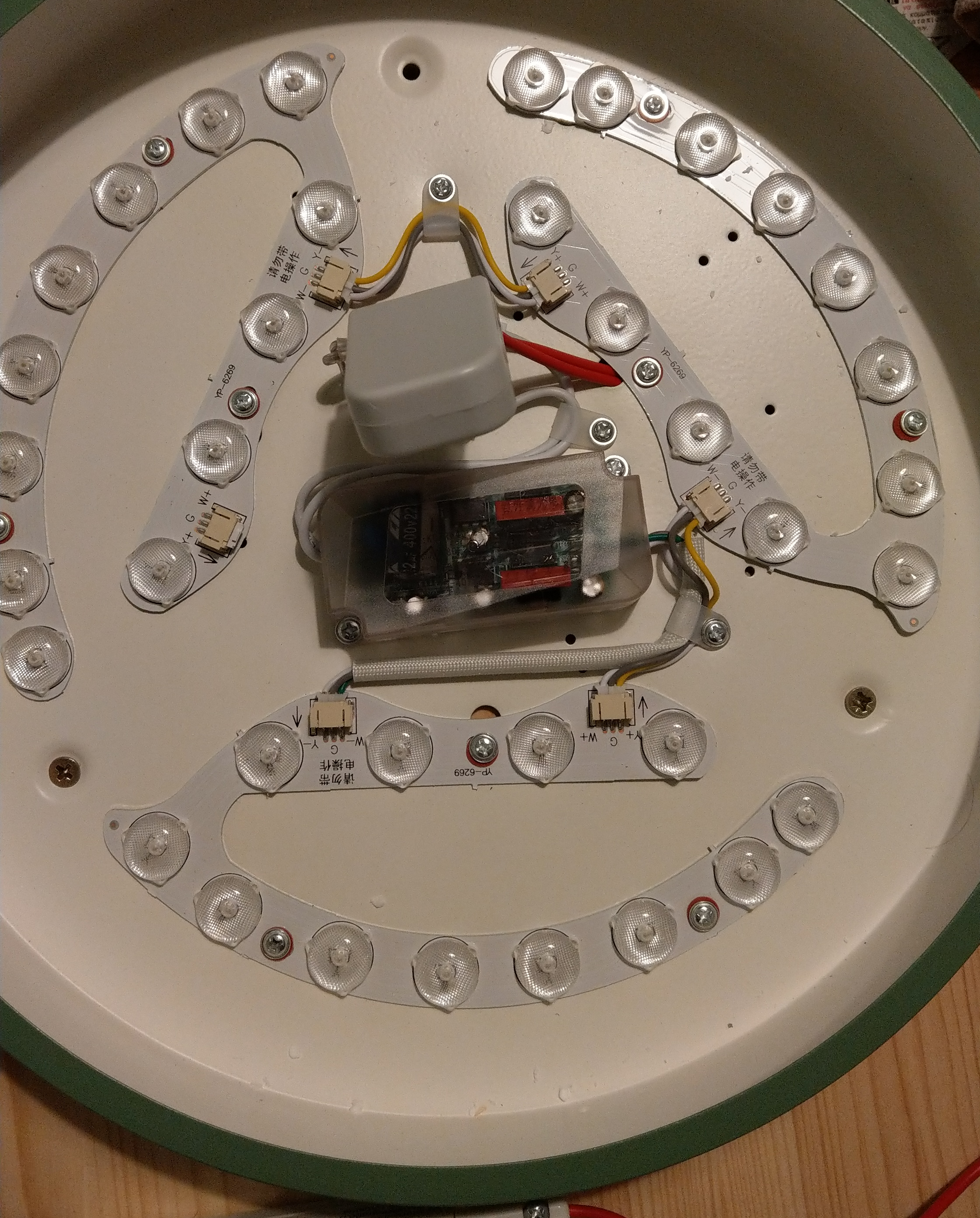

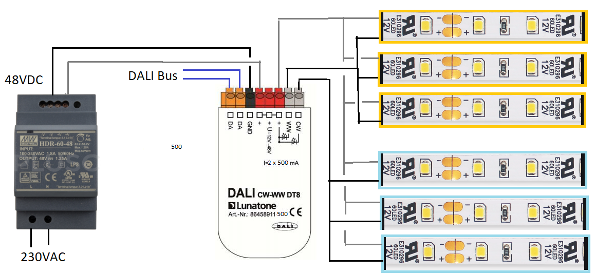

    Nun eine Frage an Voltus: Ich habe eine 27W CCT Deckenlampe gekauft (das übliche Teil mit Fernbedienung). Auf dem internen Netzteil steht 60-136V 240mAX2, also ein CC-Netzteil, nehme ich an. Ich habe folgende Spannungen am Ausgang des Netzteils gemessen:
    Warmweiß bei 100% 81,7V / bei 20% gedimmt 72V
    Kaltweiß 100% 82,4V / 20% 72,8V
    Gibt es für diese Lampe ein geeignetes Lunatone DALI Betriebsgerät? Es käme ja vielleicht ein DALI CW-WW LED Dimmer CC DT8 2*350mA oder ein DALI 2Ch CC 350mA in Frage, am liebsten in der ganz kleinen Bauform, die ich direkt in der Lampe unterbringe. Die müsste ich dann noch mit einem Trafo mit der benötigten Eingangsspannung versorgen. Alternativ ein 230V DALI DT8 tunable white Betriebsgerät?
    Allerdings sind für alle Lunatone CC Betriebsgeräte Ausgangsspannungen von max. 44 bis 48V angegeben. Passt das überhaupt zu meiner Lampe und den dort im Betrieb gemessenen Werten, d.h. kann ich die damit sinnvoll im gesamten Bereich von ca. 20 bis 100% betreiben?
    Ein Lunatone Betriebsgerät wollte ich nehmen, damit es reibungslos via DALI Cockpit mit dem DALI4net konfiguriert werden kann und zusammenarbeitet. Im nächsten Schritt würde ich dann versuchen, diese Konstellation per Modbus TCP anzusprechen.
    Zuletzt geändert von Gast; 05.09.2019, 23:17.

      Wenn du die Lampen ja eh gemessen hast und sich dort eine Spannung von jeweils ~82V als Maximum eingestellt hat, dann muß eine CC Versorgung auch diese Spannung liefern können, bzw. sogar noch etwas mehr, da die CC Regelung auch etwas Luft nach oben brauchen kann.
      Laut deinen Messwerten würde ich von einer mindest Spannung von wenigstens ca. 90V ausgehen.
      Wenn du die Lampe als nur mit ca. der halben Spannung betreibst (44V-48V) wird da kein definiertes Leuchtergebnis raus kommen.
      Da die notwendige Spannung in den Lampen sich üblicherweise durch Serienschaltungen entsprechend vieler einzelner LED ergibt, wäre eine Möglichkeit z.B. IN der Lampe einen geeigneten Punkt zu finden wo man die Serienschaltung auftrennen könnten um draus z.B. zwei Segmente mit dann jeweils 45V daraus zu machen (genau in der Hälfte getrennt). Diese beiden Segmente könnte man dan z.B. wieder parallel zusammen schalten und könnte dann ein EVG (oder Netzteil/CC Dimmer) mit min. 45V aber dem doppelten Strom also in diesem Fall ca. 480mA verwenden.
      Ob sowas machbar ist, ist halt sehr vom Aufbau der Lampe anhängig.

        Danke für die Rückmeldung. In der Lampe sind drei WW-CW-LED-Module in Reihe geschaltet und über Kabel mit Steckverbindern verbunden. Es sollte also möglich sein, daraus eine Parallelschaltung zu machen.
        Zuletzt geändert von Gast; 07.09.2019, 10:36.
        Labmaster kommentierte
        Das wäre doch perfekt, dann wird sich auch ein brauchbarer CC Treiber finden lassen. Wichtig wäre in jedem Fall, das die parallel zu schaltenden Einheiten wirklich identisch sind. (mal abgesehen von den Produktionsunterschieden der einzelnen LED's )
        Zuletzt geändert von Labmaster; 06.09.2019, 07:18.
      Meine 27W Deckenleuchte hat in Reihenschaltung der drei Module pro Farbe ca. 82 V bei 27W/2 = 13,5 W, d.h. 165 mA.
      In Parallelschaltung werden daher ca. 24 bis 27 V mit insgesamt 490 mA pro Farbe benötigt.
      Ein passendes Lunatone Steuergerät dafür sollte das 86458911-500 Dali CW-WW DT8 LED Dimmer (CC) 2 x 500 mA sein.
      Das Steuergerät wird mit einem Konstantspannungsnetzteil versorgt. Es muss mehr als 27 V bringen, also ein 48V Gerät, wie z.B. das
      Hutschienen Netzteil 36W 48V 0,75A ; MeanWell HDR-30-48 ; DIN-Rail Trafo.
      Das bringt zwar nicht 1 A aber durch die höhere Spannung sollte ja die erforderliche Leistung von 27W trotzdem übertragen werden, oder verstehe ich das falsch?

        Vorsicht !!!, das verstehst du etwas falsch.
        Die Leistungs Angabe (W) bringt hier für sich gar nichts.
        Es muß in jedem Fall die Spannungs ausreichend hoch sein UND der entsprechende Strom geliefert werden können.
        Auch bei 27V müßte man ein entsprechende Regelreserver vorsehen also z.B. dann 30V.
        Wenn pro Farbe 490mA benötigt werden, dann ist davon auszugehen, daß die LED's auch bei 450mA sehr nahe an der Spiezifikation laufen werden.
        Bei zwei Farben müßte das Netzteil also min. 450mA x 2 (bei CCT) also 900mA + Reserve liefern können. Ich würde hier in jedem Fall 1A vorsehen.
        Netzteil also 30V 1A.
        Bei einem 48V Netzteil hätte die CC Regelung zwar mehr Regelreserve (unnütze), was aber am Strom nichts ändert, ein 48V Netzteil müßte also trotzdem die ca. 1A liefern können.
        Die Spannung an den den LED's stellt sich über die CC Regelung dann entsprechend so hoch ein, daß eben die jeweils 450mA fließen. Also wie schon erwähnt, die Spannung ergibt sich, der Strom muß jedoch voll geliefert werden können.
        Das Meanwell 30-48 ist vom Strom her somit nicht geeignet, ausserdem erfüllen solche Netzteile nicht die Anforderungen für Lampen und LED-Leuchtmitteln nach EC 61347-1 und 61347-2-13 !!!
        Netzteile welche die entsprechenden Normen erfüllen sind z.B. Netzteile der Meanwell HLG Serie, oder z.B. das Enertex 1167-xx
        Ich weiß, im Loxone Universum schei.. sich keiner einen Dreck um solche Normen , trotzdem soll das nicht unerwähnt beleiben, voltus kann diesebezüglich auch Rat und Auskunft dazu geben, Herr Möller ist diesbezüglich auch entsprechend sensitiv.
        Zuletzt geändert von Labmaster; 08.09.2019, 21:49.
          Habe mir inzwischen aus einer Insolvenz einige gebrauchte Meanwell HLG zugelegt. Im Gegensatz zum HDR, welches permanent unangenehme Geräusche (hochfrequentes Summen) macht, arbeiten diese lautlos.
        Danke für deine Erläuterungen, Labmaster. Damit wir alle das gleiche Verständnis haben, habe ich die Konfiguration mal unten aufgezeichnet:
        1. Die LEDs ziehen pro Farbstreifen 165 mA bei ca. 27V (nicht 12V wie auf dem Symbolbild der LEDs), also bei je drei parallel 490 mA je Farbe
        2. Das Lunatone Steuergerät begrenzt den Strom auf 500mA je Farbe und regelt je nach Dimmanforderung den Strom zwischen 0 und 100%.
        3. Die 48V DC Spannungsversorgung für das Lunatone muss auch mindestens 1000 mA liefern, damit 100% Helligkeit für beide Farben gleichzeitig erreicht werden.
        Ist das korrekt so? Sorry, das wir hier etwas vom Thema Modbus TCP abweichen, aber darauf komme ich in meinem nächsten Post. (Mir ist gestern ein erster Lese- und Schreibzugriff via Modbus TCP auf das Lunatone DALI4net gelungen.)
        Klicke auf die Grafik für eine vergrößerte Ansicht  Name: Deckenleuchte Konfiguration.png Ansichten: 0 Größe: 386,6 KB ID: 211972
        Zuletzt geändert von Gast; 09.09.2019, 08:40.

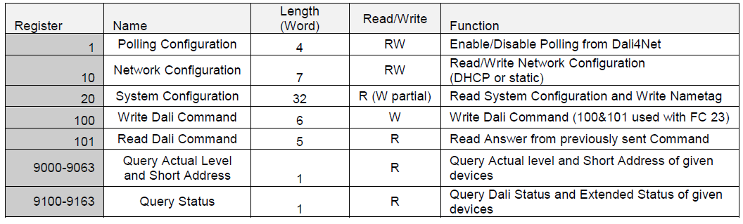

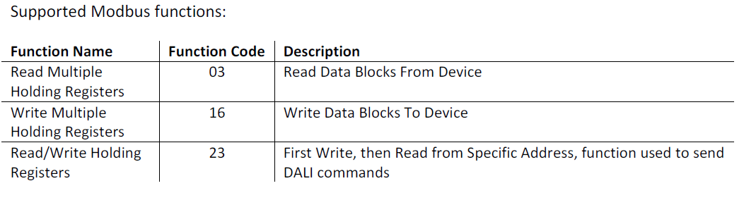

          Nach den Ausflügen in die Lichttechnik wollen wir uns dem eigentlichen Thema dieses Threads nähern, der Ansteuerung des DALI4net mittels Modbus TCP/IP. Diese wird benötigt, um Befehle vom Loxone Miniserver an das DALI4net zu senden.
          Zum Vertrautmachen mit der Materie kann ich folgende Einführung empfehlen: SimplyModbus FAQ und Modbus TCP, als Referenz Modbus TCP Implementation Guide und Modbus Application Protocoll. Es gibt auch gut verständliche Youtube-Videos.
          Das DALI4net Manual gibt Erläuterung zur Ansteuerung mittels Modbus TCP, wobei einige Parameter leider nicht näher erläutert sind. Befehle werden vom Modbus Master (in Modbus TCP Terminologie Client), z.B. dem Loxone MS an den Slave (Server) - hier das DALI4net - mittels sogennanter Functioncodes übermittelt. Von den Modbus-Functioncodes werden durch das DALI4net nur die folgenden unterstützt und im Manual näher erläutert.
          Klicke auf die Grafik für eine vergrößerte Ansicht  Name: DALI4net Supported Modbus functions.png Ansichten: 0 Größe: 51,2 KB ID: 212117
          Die eigentlichen Daten liegen in den verschiedenen Modbus Registern, zu denen es im Manual ebenfalls detaillierte, aber keinesfalls alles klärende Informationen gibt:
          Klicke auf die Grafik für eine vergrößerte Ansicht  Name: DALI4net Modbus registers.png Ansichten: 0 Größe: 67,7 KB ID: 212118

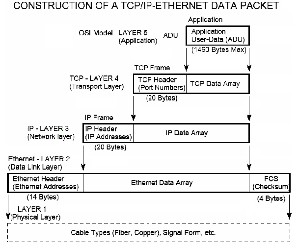

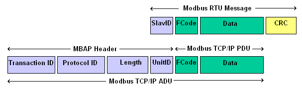

          Um Befehle an das DALI4net zu senden, habe ich zunächst nicht den Loxone Miniserver sondern eine freie Modbus Software für PC genutzt. Davon gibt es eine ganze Reihe mit jeweils spezifischen Vor- und Nachteilen:Mit Schneider hatte ich keinen Erfolg aber mit QModMaster. Zunächst habe ich erfolglos versucht, die Netzwerkkonfiguration auszulesen. Mehr Glück hatte ich mit dem Auslesen der Register.
          Der eigentliche Modbus (RTU)-Befehl wird bei Modbus TCP/IP in mehrere Header verpackt, zunächst den MBAP (Modbus Application Header, Source):
Ansichten: 1312
Größe: 8,2 KB
          Um den Befehl über das LAN zu versenden, kommen noch zwei weitere Verpackungen für die IP und das Ethernet hinzu (Source):
Name: Modbus Ethernet Wrapper.png
Ansichten: 1438
Größe: 53,3 KB
          Um den MBAP-, den IP- und den Ethernet -Header muss man sich bei QModMaster nicht kümmern. (Fortsetzung im nächsten Post)

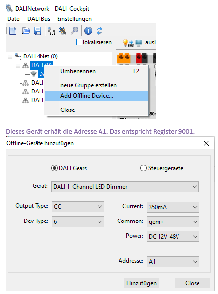

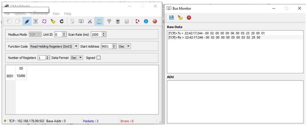

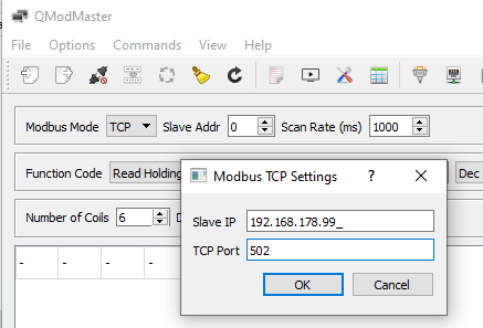

            Bevor ich Register des DALI4net ausgelesen oder geschrieben habe, habe ich mittels der Konfigurationssoftware DALI Cockpit sogenannte Offline-DALI Devices erstellt:
            Klicke auf die Grafik für eine vergrößerte Ansicht  Name: DALI Offline Device im Cockpit erstellen.png Ansichten: 0 Größe: 38,0 KB ID: 212095
            Im QModMaster muss zunächst die IP-Adresse und der Port (immer 502) des Servers /Slave (hier das DALI4net) unter Options/ Modbus TCP eingestellt werden:
            Klicke auf die Grafik für eine vergrößerte Ansicht  Name: QModMaster TCP Settings.png Ansichten: 0 Größe: 22,4 KB ID: 212098

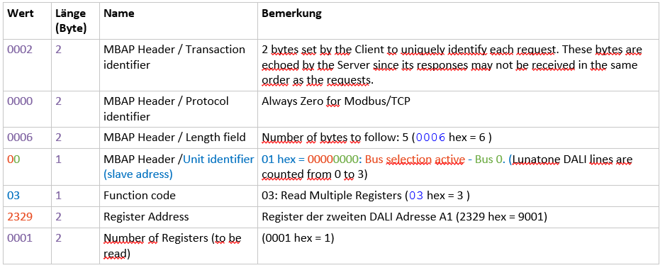

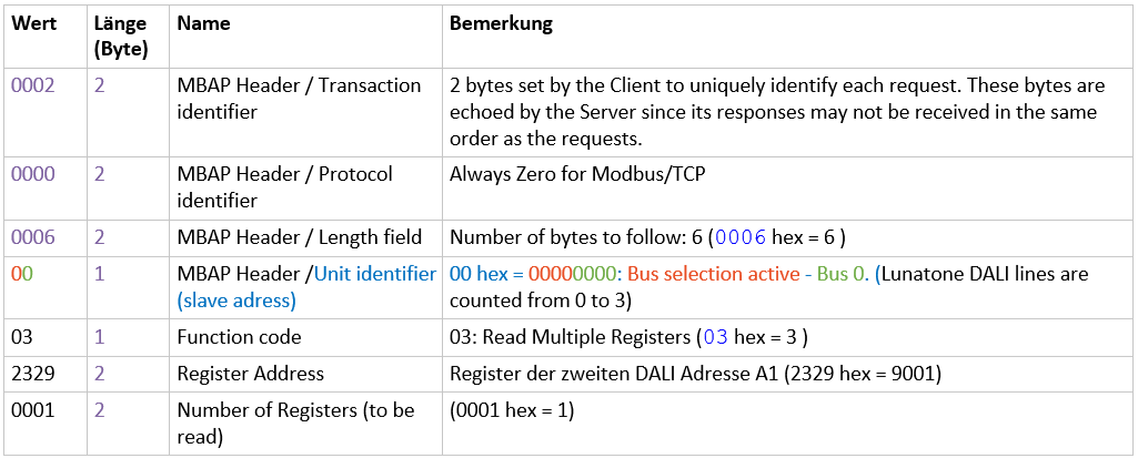

            Nun kann das dem Gerät zugeordnete Register ausgelesen werden:
            Der Modbus Befehl hat folgende Struktur:
            Klicke auf die Grafik für eine vergrößerte Ansicht  Name: Modbus Lesebefehl Register 9001.png Ansichten: 0 Größe: 62,3 KB ID: 212102
            Für die Konvertierung der Zahlenformate habe ich diesen HEX to Binary Converter genutzt.
            Im QModMaster und dem geöffneten Bus Monitor sieht das Ganze dann so aus:
            (Hinweis: Wenn QModMaster ein Connection-Fehler meldet, hilft es in der Regel die Client-Server-Verbindung zu trennen und wieder herzustellen.)
            Klicke auf die Grafik für eine vergrößerte Ansicht  Name: QModMaster Lesebefehl Register 9001.png Ansichten: 0 Größe: 115,7 KB ID: 212097
            Im Bus Monitor wird unter >Tx> der Modbus Befehl in der oben angegebenen Struktur angezeigt. Im Hauptfenster wird der DALI-Bus 0 unter "Unit ID", der Functioncode, die Registeradresse und die Anzahl der auszulesenden Register festgelegt. QModMaster baut daraus MBAP-, den IP- und den Ethernet -Header, ohne dass man sich darum kümmern muss.
            Im Hauptfenster und im Bus Monitor (unter >Rx>) wird die Antwort des DALI4net, also der Inhalt des Registers 9001 angezeigt. Allerdings kann ich diesen derzeit noch nicht deuten. Ich konnte auch eines oder mehrere Register schreiben, ohne dass ich jedoch irgendeine Veränderung bei dem Gerät, dessen Register ich überschrieb, im DALI Cockpit feststellen konnte. Beim anschliessenden Lesen des Registers war der Wert wieder der ursprüngliche, zuerst ausgelesene.

              Inzwischen ist mein vorläufiger DALI4net-Teststand einsatzbereit. Dafür habe ich eine CCT (Warm-/ Kaltweiß) Deckenleuchte umgebaut, bei der im Originalzustand drei LED-Module in Reihe geschaltet waren (das noch nicht angeschlossene, graue Lunatone DT8-Betriebsgerät bitte ignorieren):
Name: CCT Leuchte Original.png
Ansichten: 1554
Größe: 7,70 MB
              Der Teststand sieht aktuell so aus:
Name: Teststand Phase 1.png
Ansichten: 1577
Größe: 7,17 MB
                • 2744
                Der Windows eigene Taschenrechner (calc.exe) kann das auch, muß man nur auf Modus "Programmierer" stellen.
