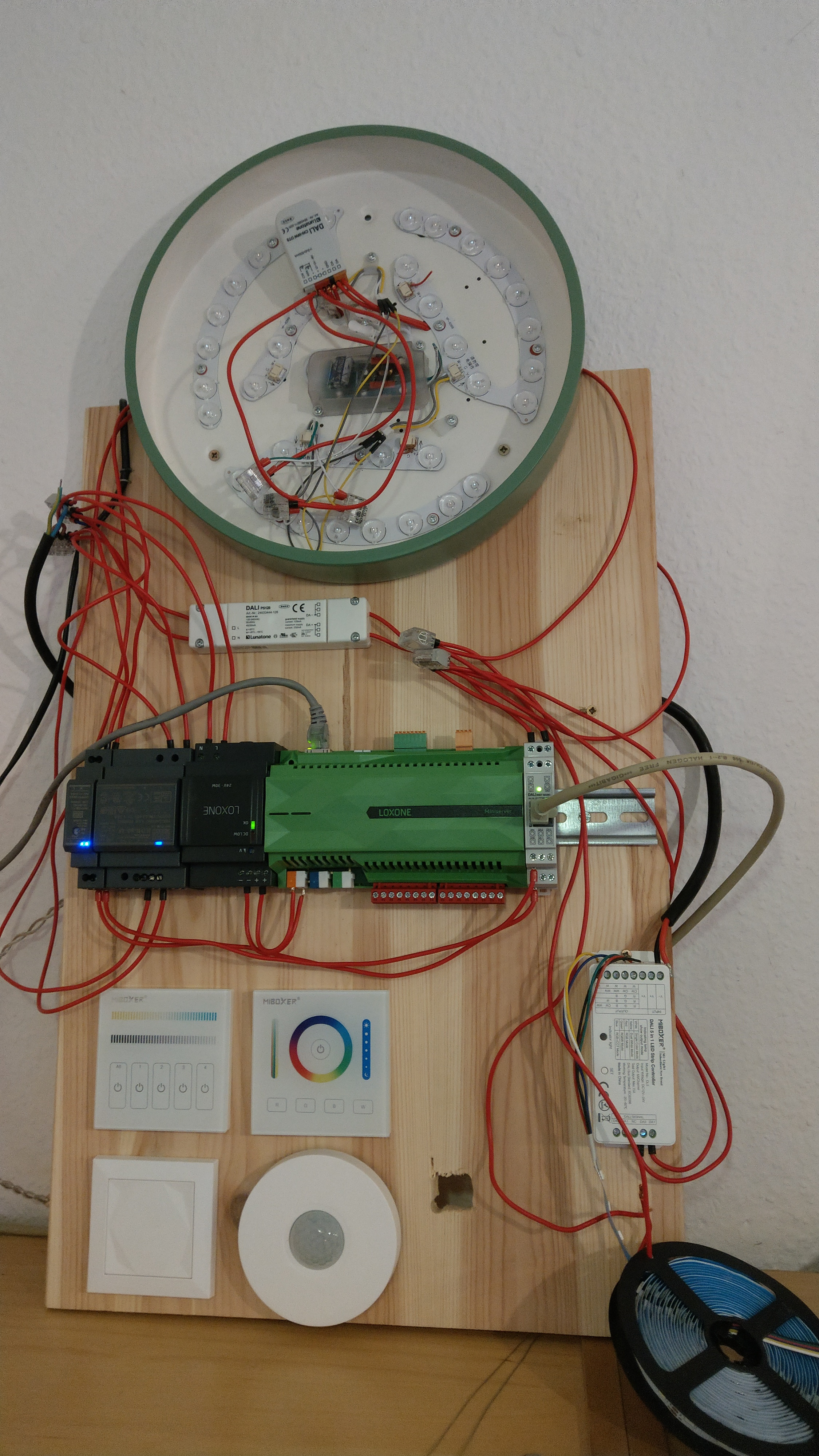

          Nach längerer Pause habe ich nun meinen Teststand um einen Loxone Miniserver (MS) Gen 2, einen Touch Tree Taster, einen Bewegungsmelder Tree, zwei DALI Dimming Panels und einen DALI-RGBWW-Treiber aus der MiBoxer Serie erweitert. Später sollen noch weitere Elemente wie z. B. ein occy Smarthome Präsenzmelder hinzukommen. Letzterer soll in Durchgangsbereichen in horizontaler Ausrichtung zum Einsatz kommen, damit er nicht so leicht wie ein BWM an der Decke durch eine Katze ausgelöst wird (falls es dafür bessere Lösungen gibt, würde ich mich über einen entsprechenden Kommentar freuen).
          Klicke auf die Grafik für eine vergrößerte Ansicht  Name: IMAG5674.jpg Ansichten: 0 Größe: 2,22 MB ID: 234887
          Zunächst hatte ich probiert, das DALI4net über die vorhandene Modbus TCP Schnittstelle des MS anzusprechen. Diese scheint jedoch dafür ungeeignet, da sie nicht erlaubt einen Modbus Befehl mit dem Function Code 23 zu senden, den man für das DALI4net braucht. Auch ist die mögliche Befehlssyntax ziemlich eingeschränkt.
          Stattdessen ist es mir gelungen, das DALI4net mittels Modbus TCP über einen virtuellen Ausgang anzusteuern und somit meine Lampe über den Loxone MS ein- und auszuschalten.
          Dazu habe ich zunächst den virtuellen Ausgang unter Angabe der internen IP-Adresse des DALI4net (TCP Protokoll vorher und Port dahinter) wie folgt angelegt:
          Klicke auf die Grafik für eine vergrößerte Ansicht  Name: Virtueller Ausgang für DALI4net.jpg Ansichten: 6 Größe: 74,6 KB ID: 234892
          Klicke auf die Grafik für eine vergrößerte Ansicht  Name: Virtueller Befehl DALI4net.jpg Ansichten: 0 Größe: 160,8 KB ID: 234907
          Der Befehl zum Einschalten ist nun genauso aufgebaut wie in Beitrag #17 beschrieben, nur das Loxone verlangt, das jedem Byte ein "\x" als Kennung, dass es sich um einen Hex-Wert handelt, vorangestellt wird.
          Den virtuellen Ausgang habe ich dann im LoxConfig-Testmodus über einen virtuellen Eingang ein- und ausgeschaltet.
          Das Ziel einer Integrierung des DALI4net in Loxone scheint also realisierbar.

                            • Erhält die Lampe einen Einschaltimpuls, dann werden die Helligkeitsparameter WW und CW sowie Transaction Identifier und Sequence Number per Variable an den Virtueller-Ausgang-Befehl übergeben
                            Mit dieser Variante würden an jedem Lichtbaustein also nur noch je ein Virtueller-Ausgang-Befehl für CW und einer für WW am einzigen erforderlichen Ausgang AQ1 hängen.
                            PS: Einen guten Einstieg in das Thema "Human Centric Lighting" vermittelt dieser Leitfaden von Licht.de.
