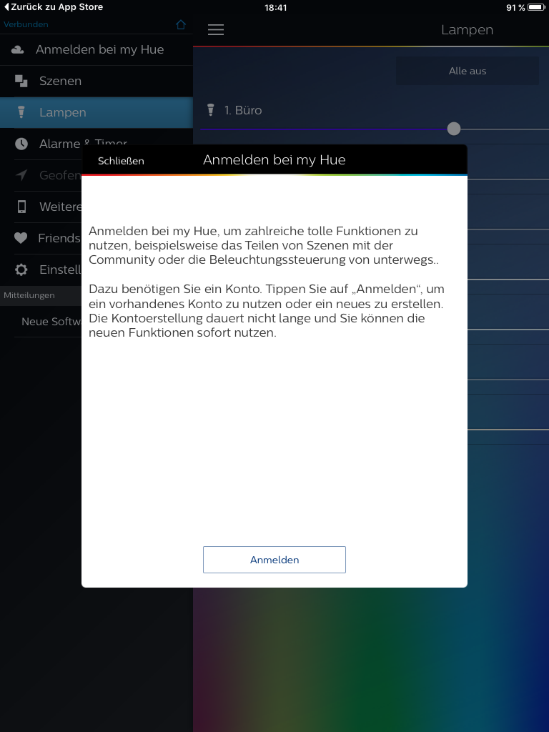

                ich bin mit einer Entscheidung noch nicht so ganz durch. Um noch mehr in Richtung Stromsparen zu tun, wären die HUE's nicht schlecht und man kann mit den bunten auch gleich nocht Simmungen erzeugen. Allerdings habe ich jetzt gehört, dass es zwingend notwendig ist, dass diese Dinger sich bei Philips an der Cloud anmelden? Ohne Verbindung zum Internet geht bei den Dingern nichts? Ist das richtig? Letztens ist durch Blitzschlag in der Nacht die DSL-Schnittstelle der Fritzbox abgeraucht und ich hatte kein Internet mehr ... muss ich in so einem Fall dann im Dunkeln aufstehen? In den Lampen sollen auch Micros sein um über Geräusche umzuschalten? Und dann hat Philips Zugriff auf meine Wohnzimmer (oder Schlafzimmer ;-) ) und weiß was da gerade abgeht? Wenn dem tatsächlich so sein sollte, frage ich mich wieso hier ständig gefordert wird, dass der Miniserver SSL unterstützen soll und auf der anderen Ecke holt man sich Philips ins Haus. Eine gezwungene Anbindung an die Cloud wäre für mich ein KO Kriterium für diese Lampen. Wer kann mir hier mehr Infos geben?
                Gruß Sven
                • Dietmar Wimmer
                  • 29.08.2015
                  • 74
                  Hallo Sven,
                  hab soeben herausgefunden das die Hue Lampen ohne Internet funktionieren.
                  Auch ohne Anmeldung in der Cloud kann das System bedient werden.
                  Für zusätzliche Funkionen (siehe Anhang) ist eine Registrierung in der Cloud notwendig.
                  Ob in den Lampen ein Mikrofon eingebaut ist kann ich dir nicht beantworten.
                  Gruß Dietmar
