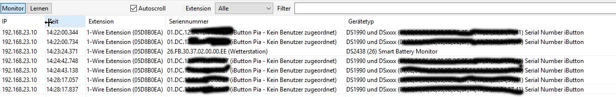

    ich hab eine 1-Wire Extension, an der bis dato nur die Wetterstation von Esera hängt.
    Nun habe ich zusätzlich zwei iButton-Reader parallel für ein digitales Schlüsselbrett mit an die 1-Wire Extension angeschlossen, aber die Detektion der iButtons läuft nicht stabil.
    Der iButton Pia ist die ganze Zeit aufgelegt, das Log springt aber:
Ansichten: 258
Größe: 90,7 KB
    Das Abrufintervall der Wetterstation habe ich auf 300 Sekunden gestellt.
    Jemand eine Idee, wie ich die Erkennung zuverlässiger gestalten kann, damit ich damit zuverlässig die Alarmanlage steuern kann?

          Wenn man sich das Bild in #1 anschaut sind die Abstände "Pia" <1s.
          Ich würde als erstes die Erkennung des iReader Signals verlängern, so dass nur Signaländerungen >1s, oder noch länger, erkannt werden. Bei einem Schlüsselbrett ist das ja nicht so kritisch.
