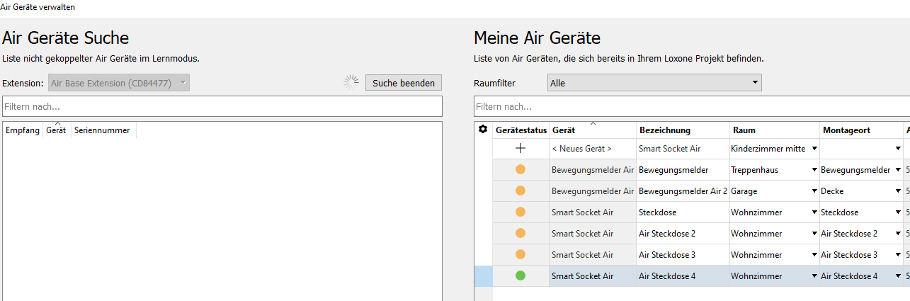

    Ich nutze 2 Airsockets und 2 Air-Bewegungsmelder im Rahmen einer Alarmanwendung. Plötzlich und ohne mein Zutun sind diese 4 Air-Geräte offline. Ich bekomme sie nicht wieder online:
    - Neustart des Miniservers war ohne Erfolg
    - Im Schaltkasten blinkt alles grün ( Miniserver zusätzlich konstant orange)
    - Loxone verwies mich an den Entwickler ( mit diesem arbeite ich jedoch nicht mehr zusammen, aufgrund von Kompetenzproblemen)
    Ich habe den Gerätestatus einmal gefunden, wie folgt:
Ansichten: 2781
Größe: 35,1 KB
    Die Wohnzimmer Airsocket (1. in der o.g. Graphik ) zeigt folgenden Gerätestatus
    Name: Steckdose (Wohnzimmer) - Type: Smart Socket Air
    Device-Info:
    Miniserver Packets Sent 283, Miniserver Packets Lost 283, LastReceived 273476 s ago, Last Ext Rssi -72, Last Dev Rssi -72,
    MAC-Statistics:
    timeout
    Air-Statistics:
    timeout
    Air-Trace:
    Device 1: 50:4F:94:FF:FE:83:1B:95 RSSI: -69 dBm
    Air-Trace Back:
    Channel-Check:
    timeout
    Der Bewegungsmelder 1:
    Name: Bewegungsmelder (Treppenhaus) - Type: Bewegungsmelder Air
    Device-Info:
    LastReceived 274783 s ago, Last Ext Rssi -75, Device is sleeping
    Hier sieht es so aus als könnte man versuchen, diesen aufzuwecken ABER:
    - es passiert dann nicht
    - Airsockets kann ich wohl nicht aufwecken? - Menüpunkt ist ausgegraut
    Hat irgendjemand vielleicht einen (für Laien/Anwender :-) ) verständlichen Hinweis, Warum die Geräte plötzlich offline gingen und vor allem wie ich diese wieder online bekomme?
    Vielen! Dank vorab
    Sebastian

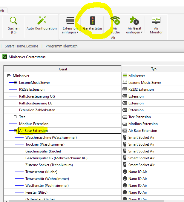

      • 4342
      Checkliste durchgehen: https://www.loxone.com/dede/kb/check...ei-loxone-air/
      Channelcheck: rechte Maustaste - Detaillierte Geräteinfo und laut Doku auswerten

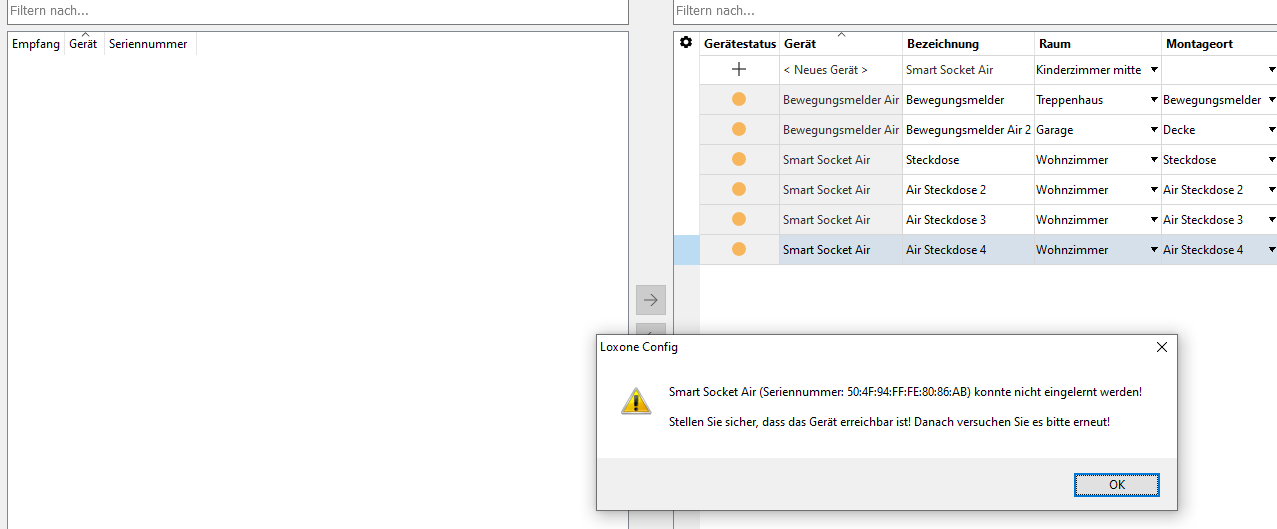

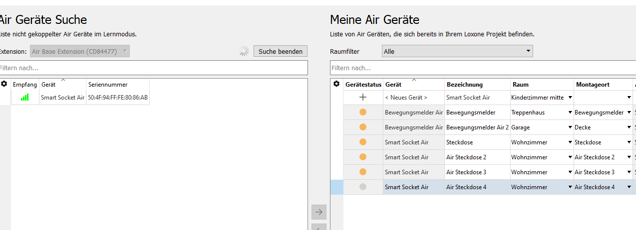

              Dann wurde mir empfohlen, die Geräte neu einzulernen. Doch der Bewegungsmelder wird nicht sichtbart beim Einlernen und die Air-socket springt schnell wieder auf offline, wenn ich sie rüberziehe - siehe Anhänge.
              Die Frequenz zu wechseln habe ich mich erst mal nicht "getraut" da ich die programm-technische Reichweite nicht abschätzen kann.
              In den letzten Tagen hatte ich lediglich ein Babyphone in der Etage über der Antenne etwas näher an dieser platziert. Doch hat dies vorher nie Probleme bereitet, ist seit gestern auch ohne Spannung wieder ausgesteckt und ist an sich ein äußerst funkarmes Gerät (reagiert nur mit Funk, wenn das Baby laut wird - keine Dauerfunkerei :-) )
