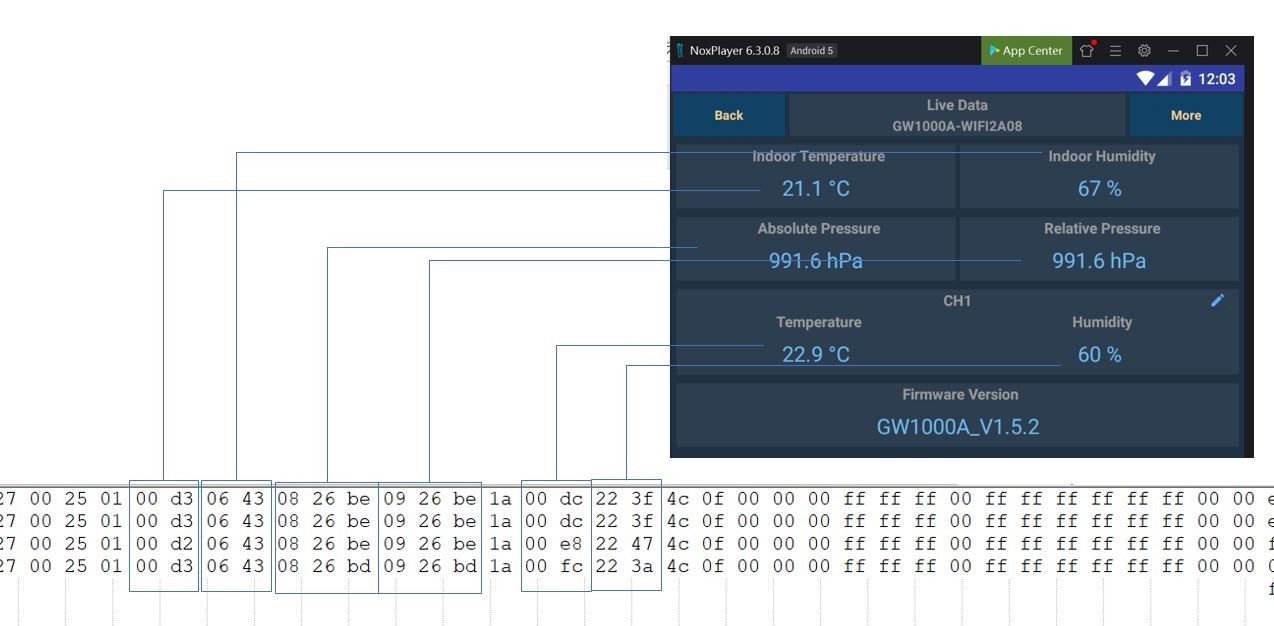

            Schön dass dieses Thema hier gerade aktuell ist! Vor ein paar Wochen habe ich mir ein DP1500/GW1000 mit der Standard-Wetterstation besorgt. Für mein gerade startendes Loxone-Projekt hat das zwar nur Prio 3, aber mich hat interessiert was neben dem HTTP-Push vom Gateway im Ecowitt- oder WU-Protokoll noch für Kommunikations-Möglichkeiten mit dem Gateway bestehen. Ziel ist die Einbindung aller Sensorwerte in Loxone, wenn möglich ohne weiterer Hardware.
            Immerhin gibt es ja die WS-View App und diese kann auch mit dem Gateway kommunizieren!
            Ich habe also mal die IP-Kommunikation zwischen der App und dem Gateway analysiert. Meine Erwartung, dass hier per HTTP evtl. JSON ausgetauscht wird wurde leider enttäuscht. Die App und das Gateway tauschen UDP Pakete aus. Die aktive Anfrage der App ist immer gleich strukturiert, die Antwort des Gateways ist ein UDP Paket mit allen aktuellen Sensorwerten in einer langen Byte-Wurst.
            Ich konnte recht schnell fast alle Sensorwerte aus dem Protokoll dekodieren, habe mich aber noch nicht mit Details wie z.B. negativen Temperaturen beschäftigt. Hier ein Bsp der einfachsten Werte:
Ansichten: 2996
Größe: 113,9 KB
            In den gekennzeichneten Bereichen: Erstes Byte: "Adresse des Sensors", zweites Byte: "Wert"...
            Mir stellen sich nun 2 Fragen:
            • Ist es machbar und sinnvoll die Abfrage und Aufbereitung der Werte in einem PicoC Programm in Loxone zu machen?
            • Gibt es hier in der Community Interesse neben der bestehenden Lösung mit dem FOSHKplugin auch an einer solchen Lösung zu arbeiten? (dann vertiefe ich gerne nochmal die Analyse des Protokolls und versuche das komplett zu dokumentieren)

              Das Protokoll ist bereits recht gut dokumentiert. Im ELV-Forum gibt es irgendwo eine Doku dazu.
              Ansonsten ist mein Ansatz, soviel Arbeit und Ressourcen wie möglich vom Miniserver an andere Geräte zu delegieren, da der MS einfach äußerst eingeschränkt ist.
              Gruß, Oliver
              Nachtrag: hier der Link zur Schnittstellen-Doku:

                Danke olicat ! Das spart mir ordentlich Arbeit! Ich hatte das mit meinen Suchbegriffen noch nicht gefunden.
                Zu den Ressourcen des Miniservers habe ich noch keine Erfahrungen. Bin schon gespannt wie viel er bei mir zu tun bekommt.
                Wenn meine Basis-Funktionen mal laufen werde ich mal einen Test mit PicoC und dem DP1500/GW1000-Gateway machen! Ich halte euch auf dem Laufenden!
