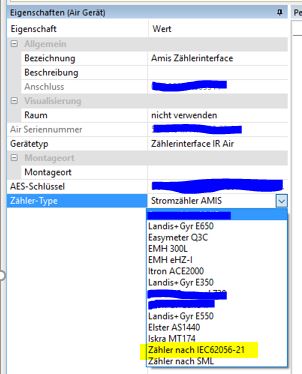

      Es wird ein Protokoll ausgelesen und nicht einfach ein Blinkimpuls!
      Schau dir doch den eigenen Link zum Zählerinterface vorm Posten an
      Kannst ja mal alle Zähler testen die das IEC62056-21 Protokoll unterstützen.

                der Sensor kam heute an. Ich habe ihn gleich montiert und in Betrieb genommen. Ich habe zwar Verbindung und die steht auch, obwohl der Zähler an der Aussenwand verbaut ist - aber ich erhalte keine Werte. Gemäss dem Thread hier bei Mikrocontroller, sollte der ZMB120 auch mit dem Protokoll EN62056-21 auslesbar sein.
                Irgendwelche Tipps von euch?

                  ​hast schon alle Zähler durch:
                  mit dem gelben würde ich anfangen.

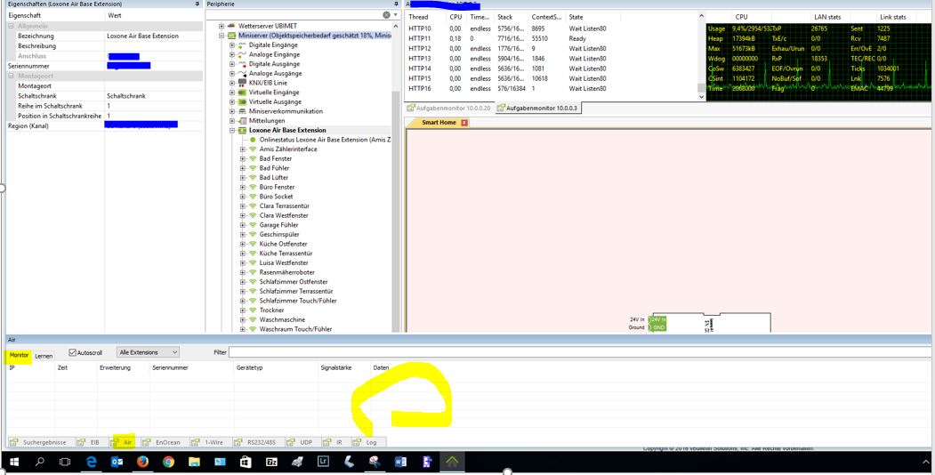

                    Hi Alex,
                    ja bin dran. gibt es irgendwie bei Loxone Config ein gutes Debug-Interface?

                      • 4612
                      ​links unten kannst du in den Air/Monitor reinschauen ob Daten kommen.
                      Hab grad gesehen das der bei mir auch rumzickt und Garnichts anzeigt.

                        GEnau, da sehe ich eben auch nichts..
                        Nachrüster-EFH: MS, Extension, EnOcean, Awaptec Switches, Loxberry, Zählterinterface Air, 2 Loxone 3 Phasenzähler, Eastron Sdm630 Modbus, Photovoltaik 9.82kWp, Eigenverbrauchsoptimierung mit Loxone
                        Projekte: Photovoltaik-Anlage, Keba P30 Wallbox, VW e-Golf Test, myStrom WiFi Switch einbinden
                          bin auf 7.2.12.15 Version und von daher kann es an der Beta auch liegen.

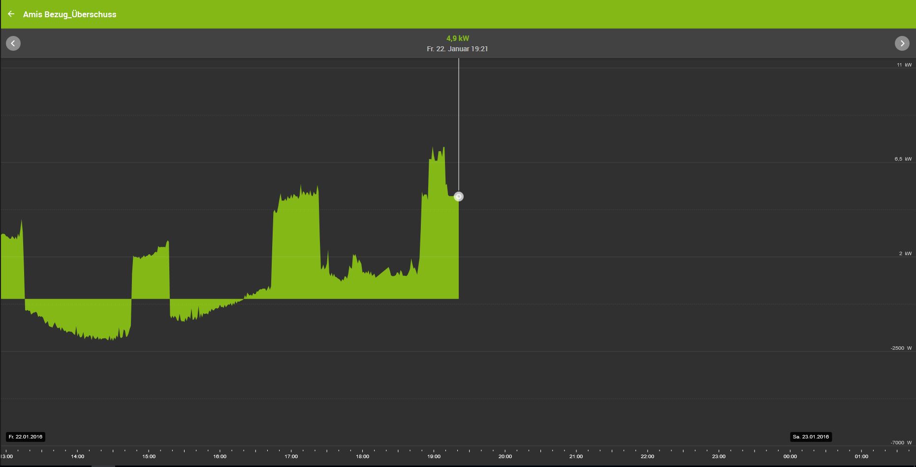

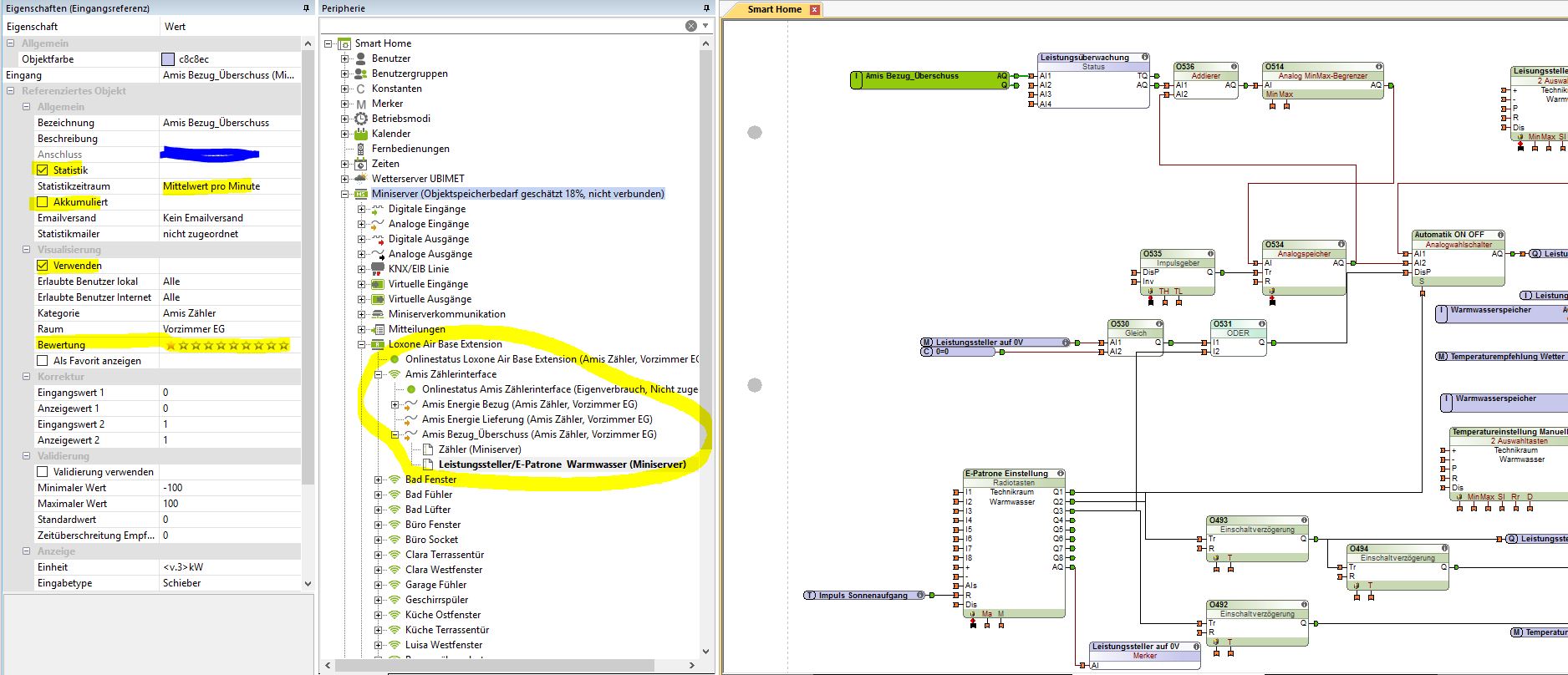

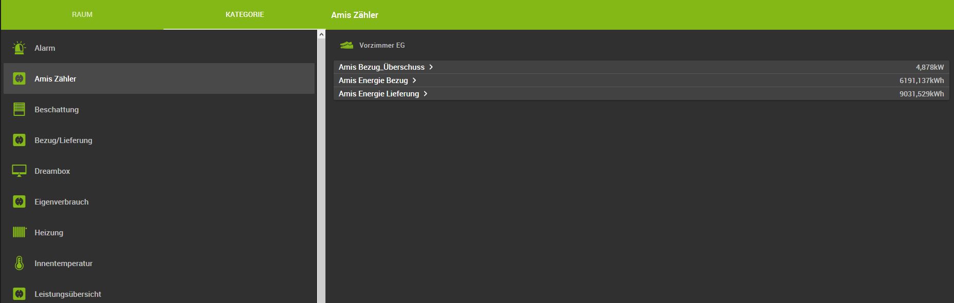

                          Könntest du mal zeigen wie du die Daten visualisierst?
                          Irgendwie sollte das Ding schon funktionieren...
                        • 4612
                        bitteschön:
                        Zuletzt geändert von AlexAn; 22.01.2016, 18:22.
