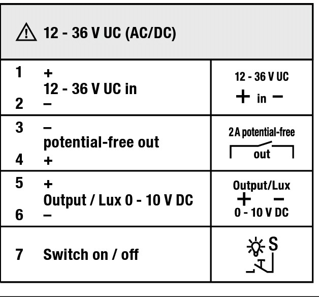

    ich habe heute oben genannten PM verbaut. Der Digitale Ausgang funktioniert einwandfrei.
    Jedoch beim Helligkeitsausgang habe ich Probleme.
    Klemme ich Ader 5 und 6 am Miniserver aus und messe dort direkt an den Adern, messe ich 0.11V (entspricht im etwa dem richtigen Lux-wert).Klemme ich die beiden Kabel wieder an den MS am, bricht die Spannung auf 0.01V zusammen. Wenn ich nur die Ader 5 beim AI1 des Miniservers abklemme messe ich mit der Multimeter wieder die 0.11V.
    Ich verwende für MS und Esylux PM das selbe Netzteil.
    Hat jemand einen Tipp für mich woran das liegen kann?

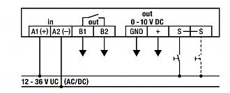

    Was ist mit Ader 5 und 6 gemeint, laut Schaltplan gibt es sowas gar nicht.
    Klicke auf die Grafik für eine vergrößerte Ansicht  Name: Anschlussplan.jpg Ansichten: 0 Größe: 54,0 KB ID: 222708
    Meiner Meinung nach...
    A1 = +24V
    A2 = GND
    B1 = +24V
    B2 = DI am Miniserver
    + = AI am Miniserver
    GND = GND

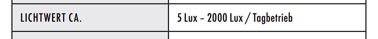

    Ggf. Korrekturwerte in der Config einstellen:
    0V = 5 Lux
    10V = 2000 Lux

      Ader 5 ist +10V und (an AI1 angeschlossen)
      Ader 6 ist 10V GND (am GND MS) angeschlossen

        Dein Messgerät ist im Vergleich zum AI ja sehr hochohmig. Der AI hat nur 10 kOhm, vielleicht ist der esylux ja defekt, zu hoher Innenwiderstand?
        Mach mal Messung mit 10 kOhm Widerstand parallel zum Messgerät. Wenn die Spannung da auch einbricht, ist der esylux defekt. Wenn nicht dann sind deine AI oder die Verkabelung der AI defekt.
        • renezs
          renezs kommentierte
          Habe heute mit 10kohm parallel gemessen, da bricht die Spannung auch zusammen. dann wird wohl der Sensor kaputt sein.
