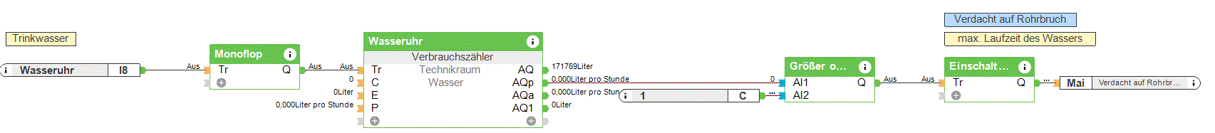

        ich habe diesen:
        auf einen alten PI der mit Loxberry den Impuls an Loxone gibt:
        Hier der Link:
          Bei mir hab ich einen Monoflop davor geschaltet damit der Zähler nicht zickt wenn der Zeiger beim Impuls stehen bleibt.

          AlexAn Gute Idee ! Kannst Du mir bitte einen Screenshot davon machen, danke...
        • 4377
        bitte schön:

          Danke, meine Uhr gibt pro Liter einen Impuls. Was hast du bei T Dauer Ausgangsimpuls?

            AlexAn Darf ich Dich nochmals fragen, was Du bei T Dauer eingestellt hast, danke.
              T Monoflop 0,2
              T Mittelungszeit vom Zähler 60
