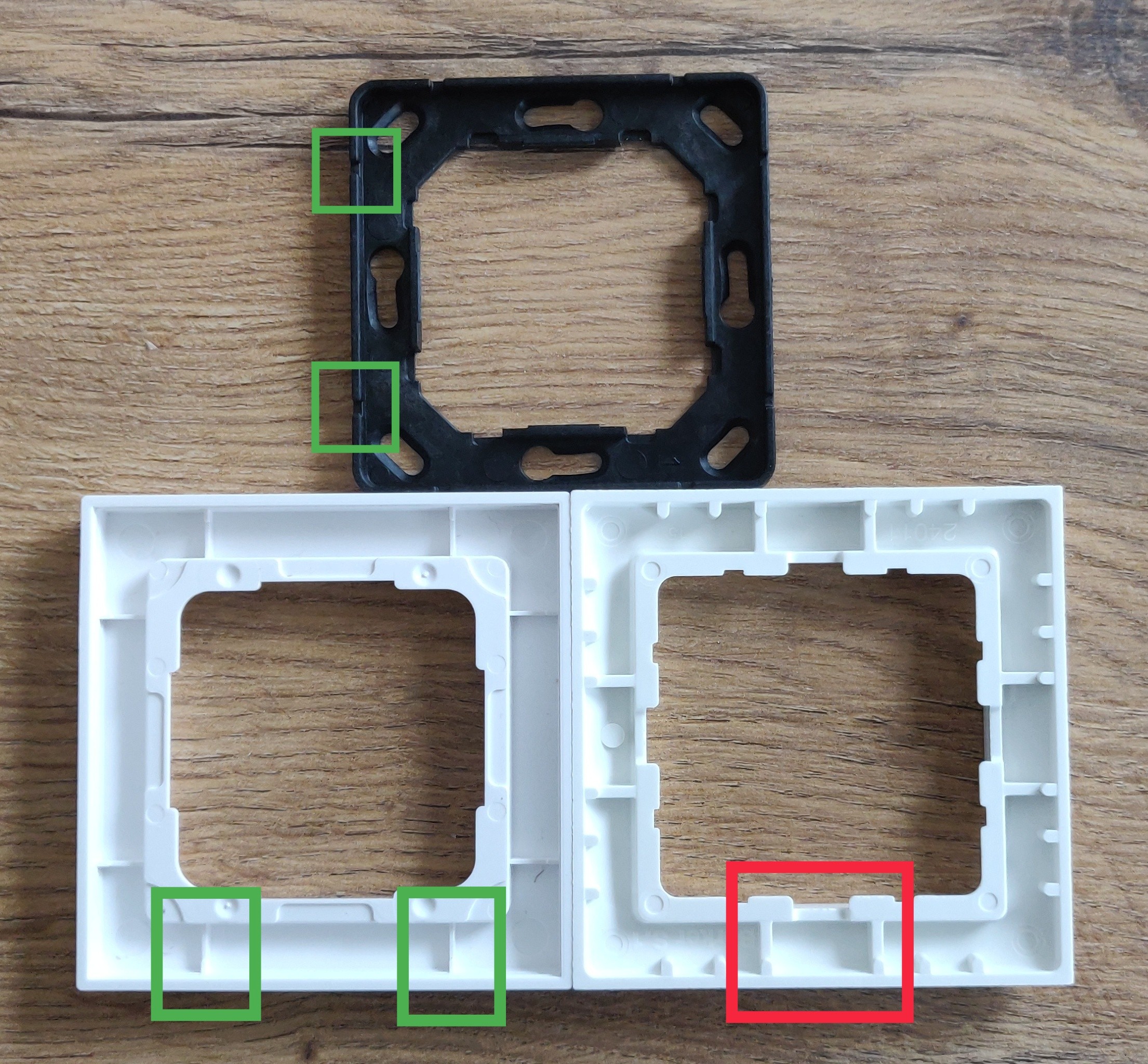

    Hallo Zusammen.
    Hoffe hier weiss jemand Rat:
    Wie kann ich denn am besten den Loxone Touch in einem Berker S1-Rahmen unterbringen (2fach & 3fach)?
    Gibt es hierfür ein eigenes Modul / Aufsatz?
    Hat das jemand so verbaut?

    Einfach den schwarzen Halterahmen des Touch auf die Schalterdose schrauben. Berker-Rahmen drüber und den Touch einrasten.
    Zusätzliches Zubehör ist nicht notwendig.

      Habe ich auch so gemacht.
      Nur zur Info: Es passt leider nicht zu 100%, die Ecken des Loxone Touch stehen etwas hervor.

        Ich schaff es aber nicht, dass der Schalter einrastet? 🙈
        Bei Loxone (grün markiert) und Berker (rot markiert) sind die Rippen unterschiedlich gestaltet. Daher kann ich den Berker-Rahmen nicht vollständig auf den Loxone-Halterrahmen drauf schieben.
        Gibt's unterschiedliche Berker S1 Ausführungen?
        Sind eure Rahmen gleich "verrippt" wie jener auf meinem Foto?
        Notfalls schneid' ich einfach die zusätzlichen Ausnehmungen in den Berker-Halterahmen rein 🤔

          Das würde ich mit einem Dremel entsprechend nacharbeiten.
          Ich selbst hab keine Berker verbaut. Bei mir fiel die Wahl auf das Gira E2. Meine Touch sind aber, da einzeln montiert, alle in den Loxone-Rahmen.

              Ob die E2 ohne kleinere Anpassungen passen weiss ich auch nicht. Ich hab die Touch alle in Loxone-Rahmen.
              Bleib bei Berker und passe die Rahmen entsprechend an, dann klappt das schon.
