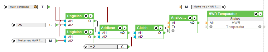

                  Die Suchfunktion liefert mir diese Thread als vermutlich vernünftigsten. Ich habe mir für meine Heizungs-Differenztemperatursteuerung auf Amazon AZDelivery DS18B20 gekauft (so "Tauchfühler" zum einführen in eine Fühlerhülse)
                  Ich hab 2 Stück und jeder hängt auf einer anderen 1-Wire Extension. Jetzt hab ich das Problem, dass die Fühler mal die richtige Temperatur anzeigen und dann wieder 25°. Es sind immer 25°.
                  Wobei ein Fühler jedes 2. Mal falsch anzeigt und der sehr selten.
                  Ich geh davon aus, dass es an den Fühlern liegt und würde sie tauschen, wenn ihr auch der Meinung seid, dass dem so ist.
                  Ich habe nämlich noch weitere DS18B20 (keine Tauchfühler) in UP Schaltergehäuse verbaut, die auch auf den beiden Extensions hängen und problemlos funktionieren. Letztere hängen allerdings parasitär dran und die o.a. über VDD DQ GND.
                  Irgendwelche Tipps?

                        Das ist interessant, ich hab günstige DS18B20 (über Amazon), da habe ich das gleiche Problem mit den 25°.
                        Ich hatte mir als Notlösung die 25 immer rausgefiltert - was auch nicht richtig Sinn der Sache ist.
                        Das Problem da war auch, das diese Sensoren nicht parasitär zu nutzen waren/sind.
                        Bei teureren bei Reichelt bestellte, hatte ich die Probleme dann nicht, also bei den 25 nicht und parasitär läuft mit den auch.

                          Hatte die original Verkabelung vom Sensor direkt an der Extesion, da hatte ich schon die Probleme mit den 25. Also bei mir kann ich in dem Fall die Verkabelung eigentlich ausschließen.
                          Die DS 18B20 von Reichelt habe ich genauso angeschlossen und hatte direkt die Probleme nicht mehr.
                          Die 25 filtere ich wie folgt raus - mag sein, das es hier viel einfachere/bessere Wege gibt, aber es klappt zumindest so bei mir. Man kann damit nur nie genau 25° haben, aber gut, damit kann ich leben (hat man halt den Wert von davor, oder danach).
                          Der Merker hat eine Verzögerung von 1 hinterlegt.
