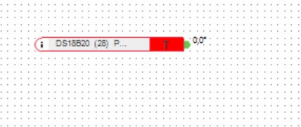

    Hallo liebe Loxone Mitstreiter :-)
    Ich verzweifelt langsam, ich habe mir eine 1-Wire Extension mit Temp-Fühler (DS18B20) gekauft und gemäß Anleitung angeschlossen. Erstmal nur zum Test direkt an die Extension im Zählerkasten
    So schwer ist das ja nicht sind ja nur 2 Adern.
    Die Extension und auch der Fühler werden erkannt. Es wird aber immer nur 0 grad angezeigt. In der Loxone Config ist der Fühler rot umrandet (siehe Bild). Ich habe auch schon mal den Fühler ausgetauscht und auch mal die beiden Adern vertauscht. Keine Änderung.
    Habt ihr eine Idee was das Problem sein kann.
    Besten Dank im Voraus für Eure Tipps

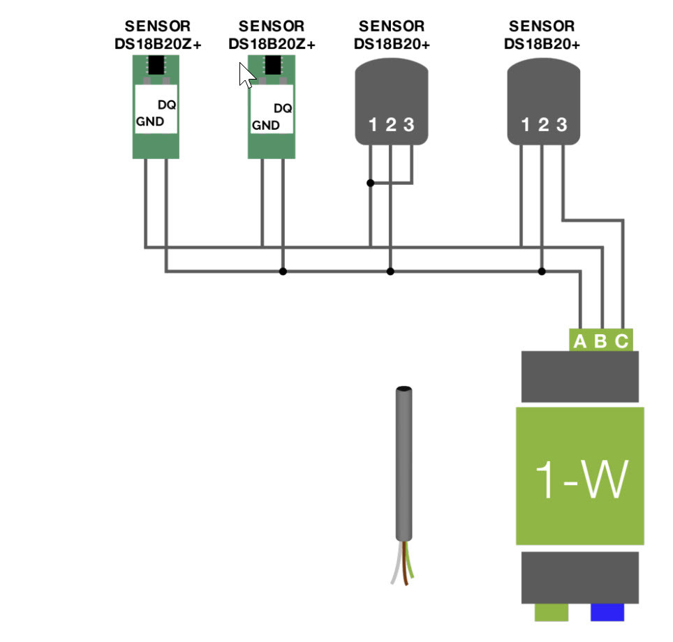

    Peripheriebaum?
    Gerätestatus?
    1-Wire Monitor?
    Wie genau verkabelt? (Extension / Sensor)
    Klicke auf die Grafik für eine vergrößerte Ansicht  Name: 1W.jpg Ansichten: 0 Größe: 69,3 KB ID: 236441
    Verdrilltes Aderpaar verwendet?
    1Wire Schnittstelle mit Multimeter geprüft? DQ gegen GND Soll 5V; VDD gegen GND Soll 5V (einmal mit Sensor, einmal ohne)

      Kann nur ein Anschlussfehler sein!

        Der Sensor sollte aber 3 Adern haben.
        • Fco
          • 26.10.2017
          • 113
          Also mein Sensor hat nur 2 Anschlüsse, es ist ein 18b20z
          Wie in der Skizze, ich habe ihn genau so angeschlossen.
          Wie kann ich den falsch anschließen, außer die beiden Adern zu vertauschen.
          Wie gesagt der Sensor ist jetzt zu Testzwecken direkt an der 1- Wire Extension
          Ich bin echt verzweifelt

          Den habe ich

            Verwende ich auch, ohne Probleme. Im Set sind doch 5Stk., schon einen Anderen probiert?
