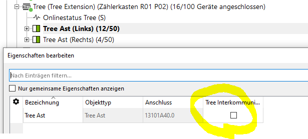

    hat das schon jemand umgesetzt bzw. wie sind die Erfahrungen damit?
    Die Tree Interkommunikation wird genutzt, um mehrere Miniserver über die Tree Schnittstelle zu verbinden und Daten auszutauschen. Es können dabei Digitalwerte, Analogwerte und Texte gesendet werden. Dabei wird die Tree Schnittstelle des Miniserver, oder einer Tree Extension verwendet, und so die Geräte miteinander verbunden. Sobald eine Tree Schnittstelle für die Interkommunikation verwendet wird, können keine […]

    Der große Nachteil dürfte ja die Aufgabe von 2 Tree Ästen sein wenn man 2 Miniserver verbindet.
    Die Übergabe der Daten ist auch nicht so komfortabel.

      Das ganze geht mit bis zu max. 50 Miniserver V2 (empfohlen werden aber je nach Daten bis zu 20 V2) oder max. 2 Tree Extension
      In meinem Fall möchte ich mir einen V2 kaufen und eventuell den V1 und den Go mit 2 bestehenden Tree verbinden - Wow was für eine Verschwendung von Treekanälen.
