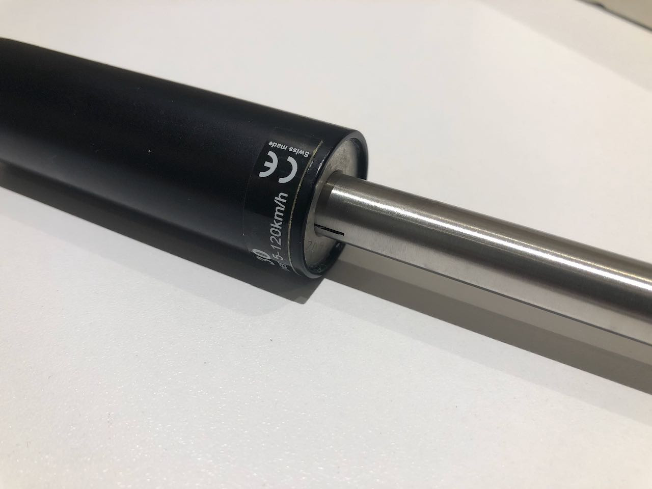

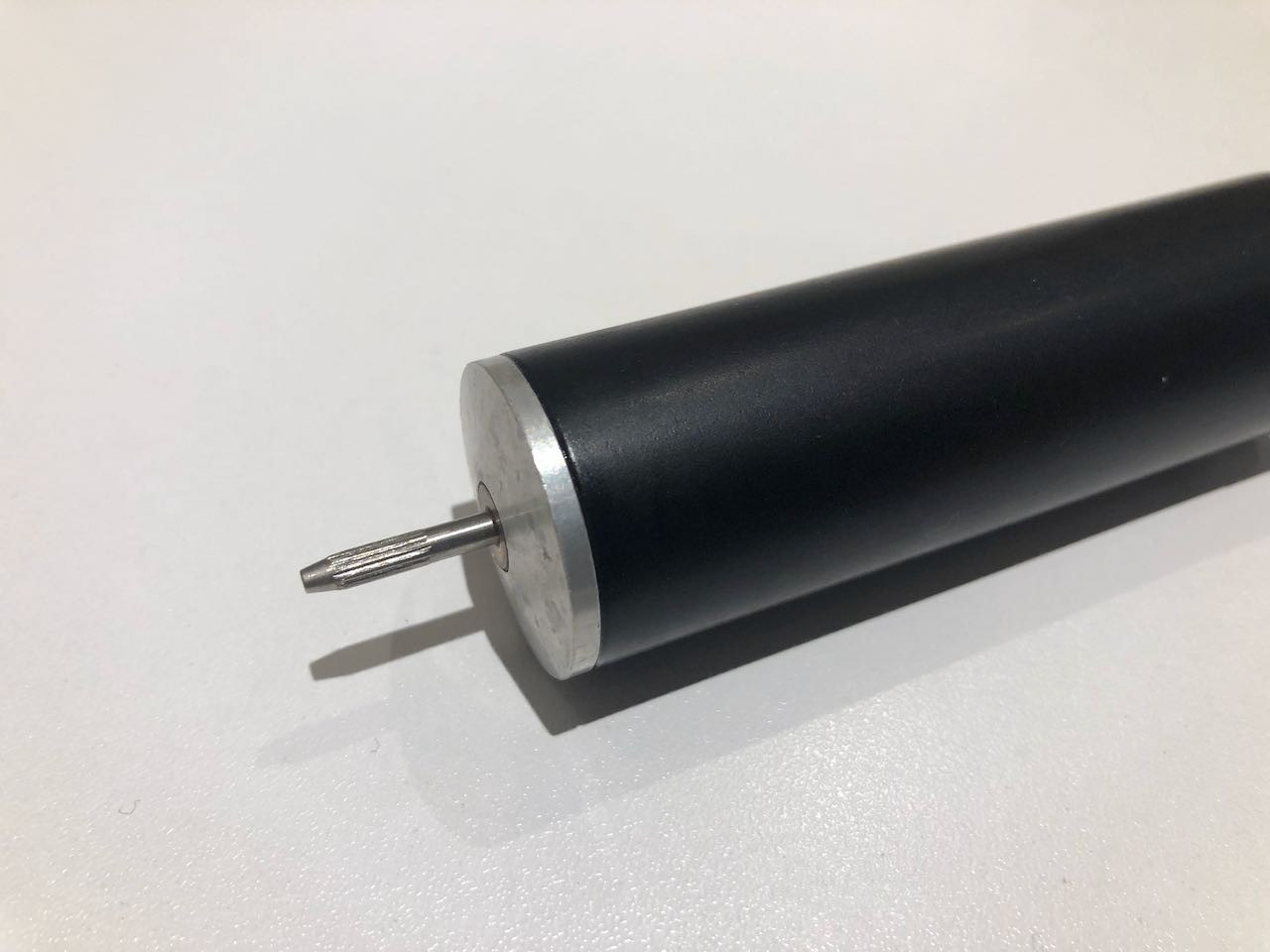

          roadi Ich habe auch diesen Windsensor und ihn komplett zerlegt, weil er vibrierte und sich innen anhörte, als ob ein Nachbar Rasen mäht. Er war ca. 5 Jahre auf dem Dach. Leider hatte ich keine Bilder vom zerlegten Windsensor gemacht, aber hier ein paar Infos zum Zerlegen:
          Der silberne "Deckel" kann vorsichtig herausgezogen werden. Er ist nur eingeklemmt. Evtl. mit einem Messer zunächst den Spalt erweitern. NICHT am Stift ziehen, denn dann wird das Lager unrund bzw. der Stift verbiegt.Vorsicht, dass das Kabel nicht verklemmt.
          Klicke auf die Grafik für eine vergrößerte Ansicht  Name: IMG_3491.jpeg Ansichten: 0 Größe: 110,7 KB ID: 240781
          Die untere Verlängerung ist nur eingesteckt und kann leicht herausgezogen werden. Das innere silberne Teil ist nur eingeklebt. Dieses Teil war bei mir bereits lose und hat die Vibrationen erzeugt. Es war nicht der obere Stift mit dem aufgesteckten Plastikteil mit den 3 Kugelschalen. Ich habe es dann mit Silikon erneut eingeklebt. Funktioniert seitdem einwandfrei und läuft leichtgängig.
          Kugellager sind übrigens keine drin. Es ist nur ein einfaches Gleitlager.

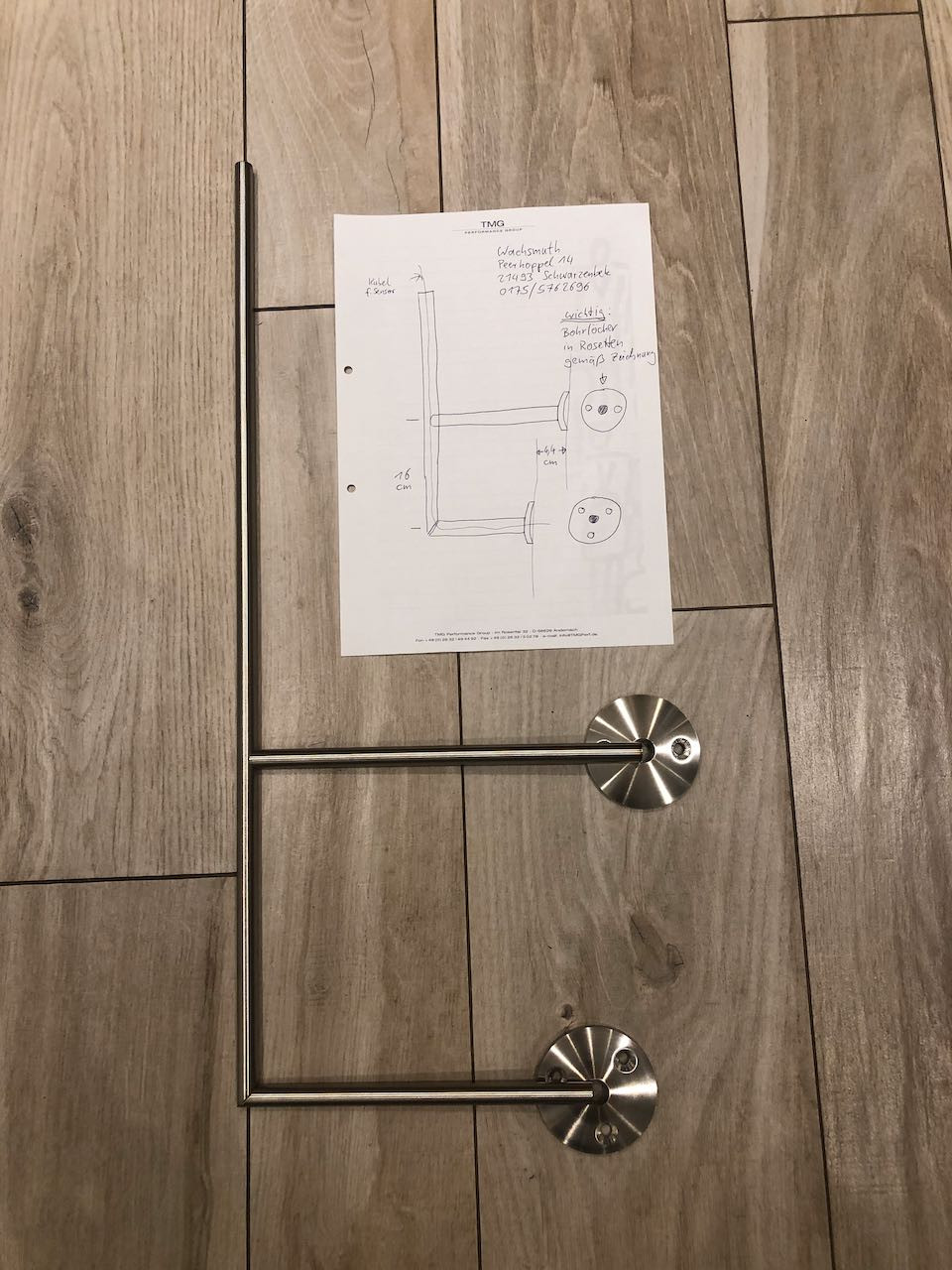

          Ich hatte das mitgelieferte Alurohr mit einem Winkel am Dachfirst befestigt, aber das sah mir nicht gut genug aus und ich hatte zunächst vermutet, dass die Vibrationen von der Halterung kamen. Ich habe mir daher ein paar Teile aus Edelstahl besorgt (Hoerr Edelstahl - online) - Durchmesser 12mm - wie das Alurohr und mit einer Flex wie im Bild dargestellt bearbeitet. Dann habe ich alles bei einem Bekannten schweißen lassen. Sieht deutlich besser aus. Das Kabel habe ich innen durch das Rohr gezogen - beim Schweißen muss man vorsichtig sein, damit das später noch funktioniert.
