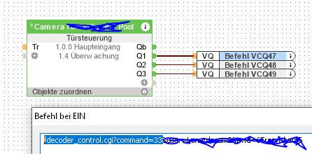

          Ich hab fast alle Kameras von Foscam, die haben gute Unterlagen über die Stream Url und die haben auch eine API zum steuern, hab z.b auf der Aussencam Foscam-FI9928 auf einen Türbaustein, auf den 3 konfigurierbaren Schaltern 3 Positionen, damit kann meine Frau sie einfach über Loxone auf 3 Positionen drehen, zusätzlich geht sie über die Ausgänge der Vertikal Rollos, je nachdem ob diese offen oder zu sind auf verschiedene Positionen.
          also wenn die Rollos herunten sind, dreht sich die Cam in den Innenbereich des Poolhauses, wenn die Rollos offen sind, dreht sich die Cam raus richtung Pool und Garten (weil dann ist jemand anwesend),
