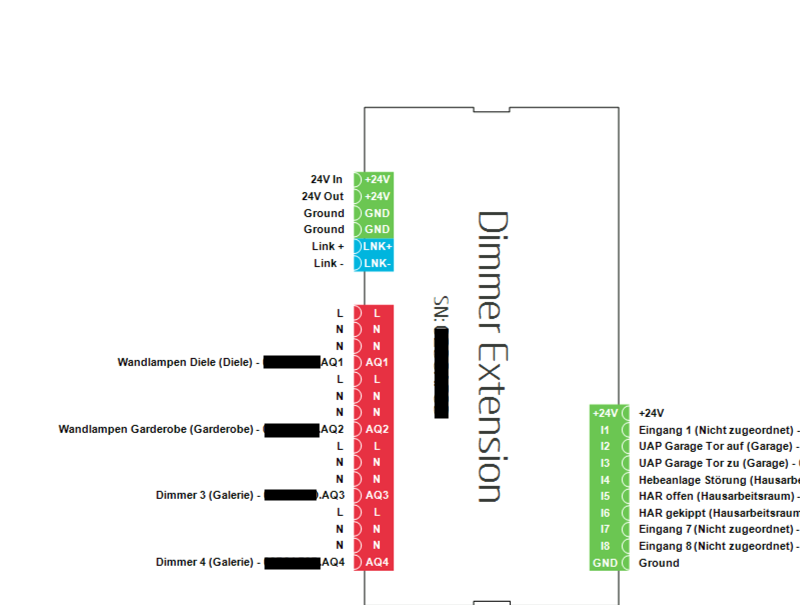

        Es handelt sich bei der Dimmer Extension um normale digitale Eingänge, die du natürlich auch mit Fensterkontakten nutzen kannst. Hab ich auch so laufen. Hier mal ein Screenshot von einer meiner Extensions:
        Klicke auf die Grafik für eine vergrößerte Ansicht  Name: 2020-04-09_09-22-30.png Ansichten: 0 Größe: 98,9 KB ID: 243624
        Die Tree Geräte kommen separat über Tree Extensions ins System (z.B. BWM), verschaltet wird das dann alles in deinem Programm.
