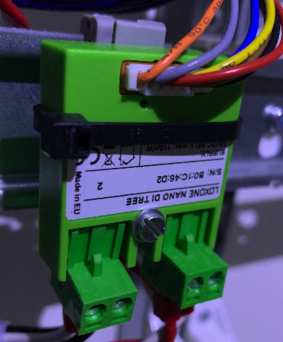

          Einen Miniserver Gen 2 hatte ich noch nicht in der Hand, aber die Klemmen sind sicher die gleichen, die auch bei der Tree Extention oder beim Nano DI Tree verwendet werden:
          Klicke auf die Grafik für eine vergrößerte Ansicht  Name: NanoDITree_.png Ansichten: 0 Größe: 351,0 KB ID: 247485
            Auf jeden Fall ein coole Idee/Alternative!

              Ich möchte kein Spielverderber sein, aber man sollte es zumindest zur Kenntnis nehmen:
              Die original Wago 243 Klemmentypen ( z-B. https://www.wago.com/de/installation...emme/p/243-211 ) haben ein Rastermaß von 5,75 mm. (Abstand der Löcher für die Kontaktstifte)
              Die Kontaktlöcher sind für Rundstifte mit 1mm Durchmesser ausgelegt, entsprechend solche sind demnach als Stifte bei den Loxone Produkten bestückt.
              Die oben genannten PTR oder Phoenix LP-Steckverbinder haben ein Rastermaß von 5,08mm und sind für Rechteckstifte mit 1mm Kantenlänge vorgesehen. Die Diagonale, also das relevante Maß für Rundstifte beträgt somit ~1,4mm.
              Es ist also davon auszugehen, dass das falsche Rastermaß nur funktioniert, ohne gegebenfalls die Platine/Stifte zu beschädigen, weil eben beim Stiftdurchmesser etwas mehr "Luft" besteht.
              Von der Kontaktierung her, speziell im Langzeiteinsatz würde ich davon abraten bzw. das zumindest als ersten kontrollieren falls es irgendwann zu unvorhersehbaren Schwierigkeiten kommt.
              Eine Schädigung der Platine ist außerdem auch nicht ganz auszuschließen, da die Pins bzw. deren Verlötung eigentlich nicht für Scherkräfte vorgesehen sind.

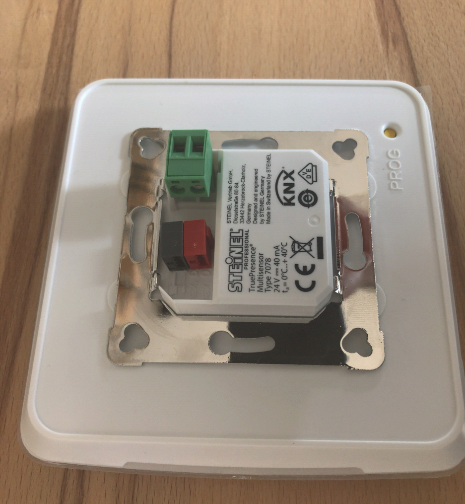

                Stimmt die unterschiedlichen Abstände sind mir auch aufgefallen:

                  Das Problem dabei ist, dass die Kontaktkraft nicht innerhalb eines Stiftes, sondern durch verspannen vom Abstand zweier Stifte besteht. Hierdurch wird die Platine mit einbezogen welche dafür aber gar nicht ausgelegt ist.
