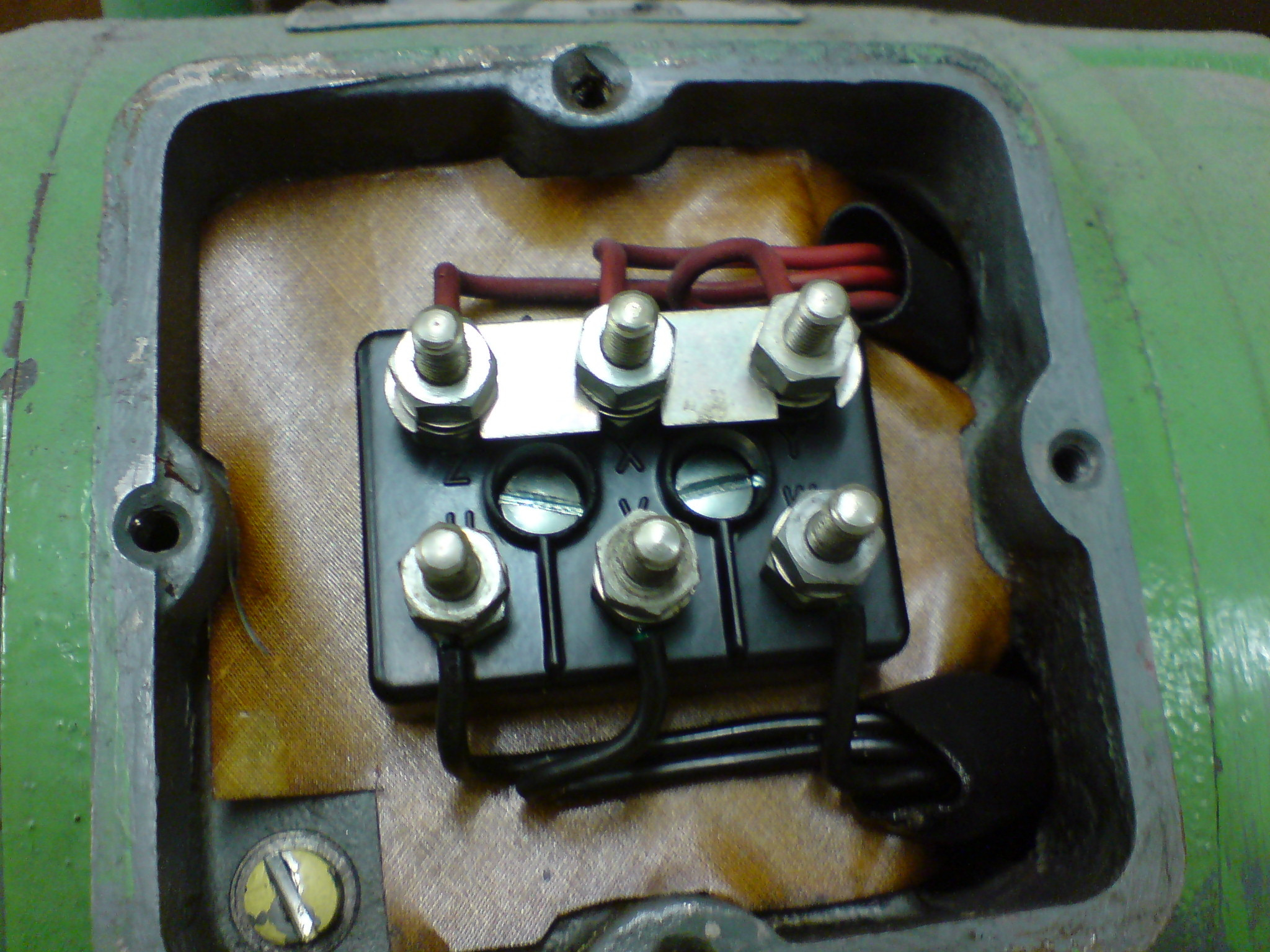

    An meinem Elektromotor kann ich aber offensichtlich nur 2 Adern verbinden ( L & N ) - siehe angehängtes Bild
    Die Schrauben in der Lüsterklemme wurden zum Teil vom Hersteller in weiß zugeklebt.
    Jetzt weiß ich nicht so genau wo ich N und L anschließen soll?!

      Normalerweise sind alle Elektromotoren Drehstrommotoren. Um sie an 230V zu betreiben wird eine sogenannte Steinmetzschaltung verwendet. Hierfür wird eben ein Motorkondensator eingesetzt, um eine Phasenverschiebung zu erzeugen. Sonst würde der Motor nicht drehen. Wenn man die Schaltung auflöst, muss man eigentlich nur herausfinden, welche Kabel in deinem Motor die Spulenanschlüsse sind und welcher der richtige Nulleiter. Der Nulleiter würde (nicht unbedingt) für eine Sternschaltung benötigt werden. Leider hat dein Motor keinen echten Klemmblock eingebaut, woraus man erkennen könnte, ob Stern- oder Dreieckschaltung verwendung findet. Ein richtiger Motorklemmblock würde so aussehen:
      Klicke auf die Grafik für eine vergrößerte Ansicht  Name: DSC00278.jpg Ansichten: 0 Größe: 751,5 KB ID: 251297
      Hier hat man eben einen Anschluss für jeweils beide Spulenenden. In diesem Bild erkennt man sofort die Sternschaltung.
      Was das bei dir jetzt kompliziert macht, ist die Frage, welche Schaltung im Hintergrund aufgebaut wurde, ich vermute mal Dreieck, kann mich aber auch täuschen. Ebenso lässt sich nur vermuten, welche Kabel jeweils das eine herausgeführte Spulenende ist. Ich tippe auf schwarz, rot und weiß (beide) für die Spulenenden und blau für den Neutralleiter, der aber dann normalerweise nicht verwendet würde und dann auch keinen Sinn macht. Was wiederum darauf hindeuten könnte, dass doch eine Sternschaltung da wäre. Du siehst, es ist nicht einfach. Wären beide Spulenenden da, könnte man zwei in Reihe schalten und die einzelnen Spulen rausmessen. So ist es etwas verzwickt.

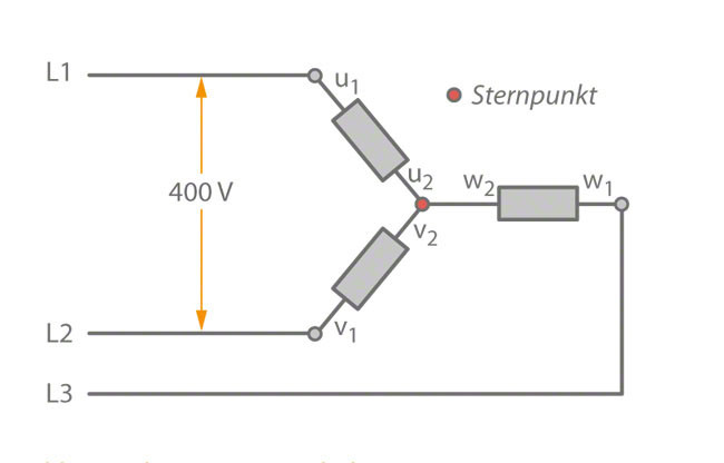

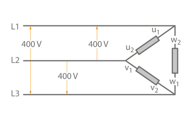

      1. Fall: Sollte sich herausstellen, dass ein Kabel mit keinem der anderen je eine Verbindung hat, also einen unendlichen Widerstand, dann wäre das der Neutralleiter, der nicht in die Schaltung integriert wurde. Die restlichen drei Kabel wären also die Spulenanschlüsse. Es handelt sich also entweder um eine Dreiecksschaltung oder Sternschaltung ohne Neutralleiter. Das noch genauer zu definieren ist jetzt leider nicht möglich, da die restlichen Kombinationen immer den gleich Widerstandswert ergeben haben sollten, egal welche Schaltung. Diese beiden Bilder hier verdeutlichen, warum das so ist.
      Sternschaltung ohne Neutralleiter:
Ansichten: 13076
Größe: 21,6 KB
      Dreieckschaltung:
Ansichten: 11774
Größe: 26,2 KB

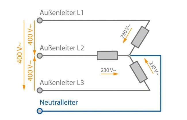

      2. Fall: Es lässt sich in jeder Kombination ein Widerstand messen, die aber unterschiedlich ausfallen. Damit wäre geklärt, dass es eine Sternschaltung mit Neutralleiter ist. Der Neutralleiter hat in Verbindung mit den anderen Anschlüssen dann immer ungefähr die Hälfte des Widerstands, als die anderen untereinander. Hier ebenfalls ein Bild.
      Sternschaltung mit Neutralleiter:
Ansichten: 17823
Größe: 40,8 KB
