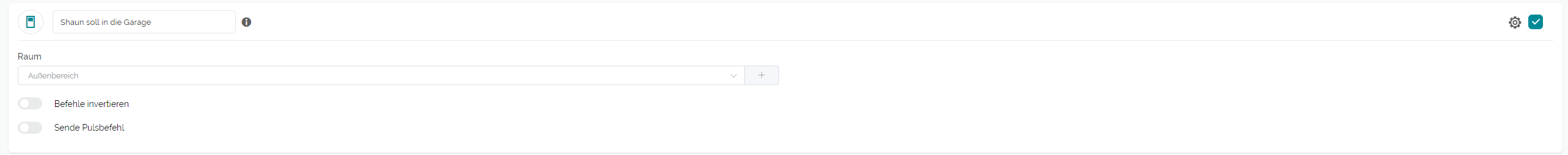

        Klicke auf die Grafik für eine vergrößerte Ansicht  Name: Raum.PNG Ansichten: 0 Größe: 17,2 KB ID: 252475

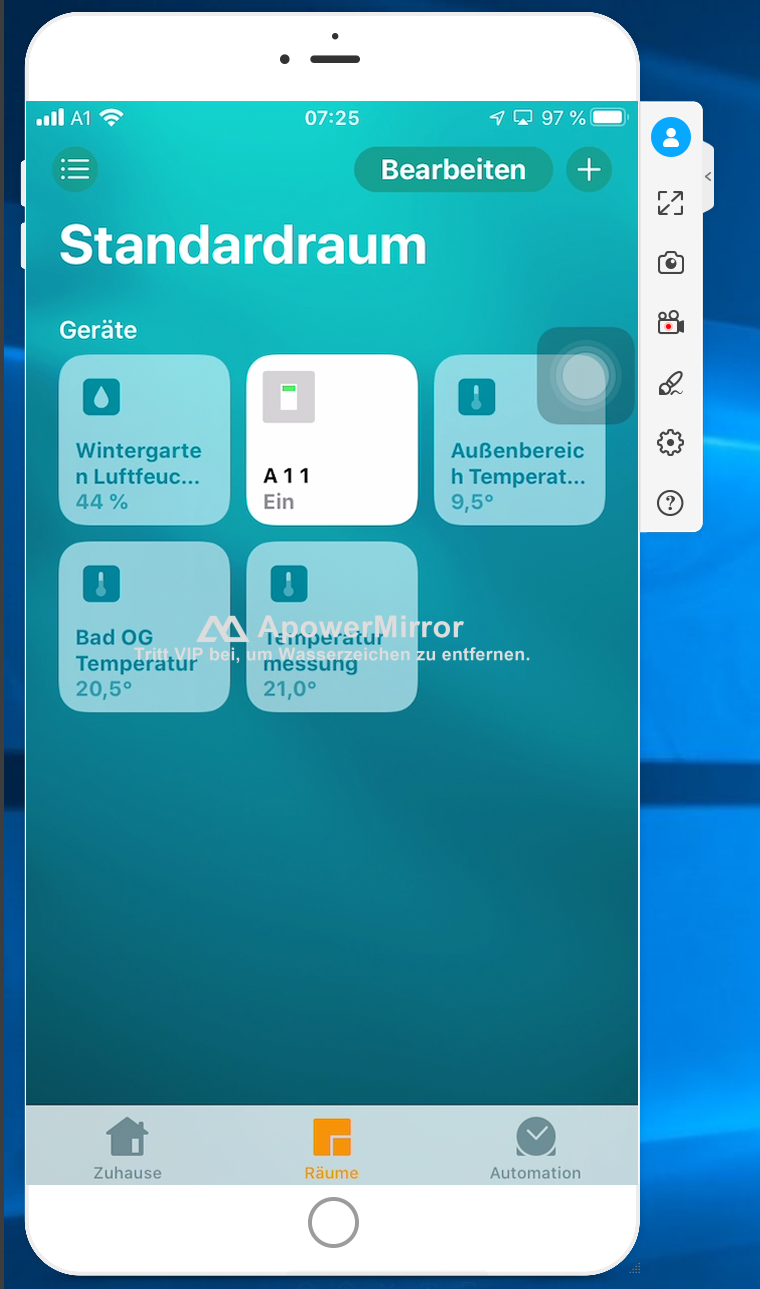

        Etwas mehr Aufwand wird bei Home die Zuweisung der Geräte in Räume weil Apple alles in einen Standardraum schiebt.
        Klicke auf die Grafik für eine vergrößerte Ansicht  Name: RaumII.PNG Ansichten: 0 Größe: 643,8 KB ID: 252476

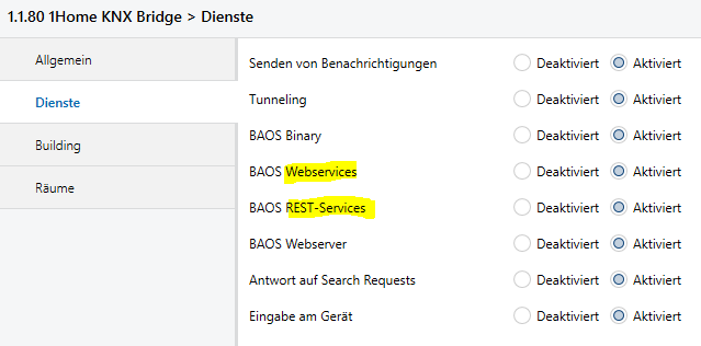

              t_heinrich hab mich auch noch nicht eingelesen aber es dürfte da um das BAOS Universum gehen:
              https://www.weinzierl.de/images/down...ld_of_BAOS.pdf
              https://www.weinzierl.de/images/down...STServices.pdf
              Die stellen da 2.000 Datenpunkte für eigene Programmierungen zur Verfügung
