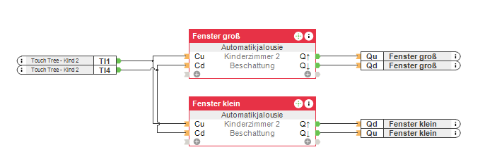

    Ich habe die Nano Relais 2 Tree für die Rolladen direkt in Leerdosen neben den Fenstern verbaut.
    Je Raum sind z.B. 2 Stück verbaut und werden über den Taster an der Tür bedient...
Ansichten: 1231
Größe: 20,2 KB
Ansichten: 1209
Größe: 14,2 KB
    Ja hier ist kein Zentralbaustein zu sehen :-)
    Habe schon vieles probiert, daher ist der grad weg ;-)
    zu meinem Problem (Hoffe kann es erklären):
    - Rollladen Tagsüber zu 80% Prozent geschlossen, wegen Sonne
    - Rollladen soll Abend geschlossen werden
    - Fenster groß schließt zu 100%
    - Fenster klein bleiben ca. 4 Spalten offen (immer nur Fenster klein!)
    - weiteres runterfahren nicht möglich
    - beide Rollladen müssen zu 100% hoch und dann wieder runter
    Wenn man jetzt nicht ausreichend wartet und gleich wieder nach unten fährt:
    - bei dann folgender runterfahrt, fährt nur Rolladen klein!
    - erneuter Druck nach unten, stoppt Rollladen Fenster klein und startet Rollladen Fenster groß
    - erneuter Tastendruck,... Fenster groß stopp, Fenster klein weiter...
    --> Fahren also nicht mehr gemeinsam.
    beide verhalten sind sporadisch :-(
    wobei Verhalten zwei glaub eintritt, wenn man nach einer Hochfahrt direkt wieder runter fährt...
    Habe das Problem dort, wo zwei Fenster in einem Raum sind.... Also fast überall
    Kennt jemand das Problem????
    Holfe wäre echt nötig.
    Meine Herzdame schimpft schon und will wieder Gurte an den Fenstern, wie in der Wohnung

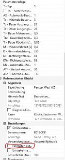

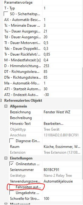

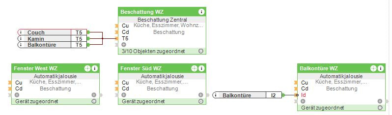

    ​Hallo
    Ich habe in meinem Wohnzimmer die gleiche Situation.
    2 Fenster und eine Balkontüre.
    Wenn nicht gewartet wird bis alles ganz oben/unten ist und vorher eine Fahrt in die andere Richtung gestartet wird, bleibt die Balkontüre (braucht halt am längsten) stehen und die Fenster fahren wieder hoch.
    Das ist aber ein normales Verhalten, da mit einem erneuten druck auf den Cu oder Cd ja die Rollo stehen bleiben soll.
    Ansonsten funktioniert alles tadellos.
    Von der Programierung hab ich es ein wenig anders gelöst als du.
    Klicke auf die Grafik für eine vergrößerte Ansicht  Name: Rolladen WZ.JPG Ansichten: 0 Größe: 42,9 KB ID: 252590
    Bearbeitet:
    Ich hab die Automatische Zeitermittlung noch raus genommen.
    Damit hatte ich nur Probleme.
    Klicke auf die Grafik für eine vergrößerte Ansicht  Name: Rolladen WZ Parameter.JPG Ansichten: 0 Größe: 65,2 KB ID: 252591

      Chrisss83 Du hast beim Fenster Klein die Ausgänge vertauscht angebunden. Qd und Qu ändern.
      Evtl. noch die Fahrzeiten mit einer stelle nach dem Komma mal angeben.
        Danke.
        die vertauschung muss sein, da ein Motor andersherum dreht. Kommt auf die Einbaulage an.
        Das mit den Zeiten kann ich testen

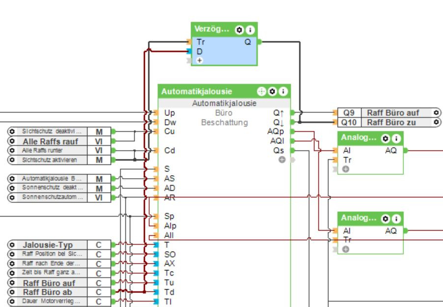

                    Mein workaround ...
                    Ich baue mir selbst die Referenzfahrt Richtung runter.
                    Bei Impuls auf "Cd" läuft ein "verzögerter Impuls" weg. Der Impuls ist um die Td zeit verzögert und steuert den Motor runter direkt (also ohne jalousiebaustein) 2 Sekunden lang an. Die 2 Sekunden reichen um den "Fehler" zu korrigieren.
                    Zusätzlich habe ich "Dw und Q-ab "kurzgeschlossen". Taster "runter" bedient den Motor runter immer, egal ob der Baustein das erlaubt oder nicht.
                    Ich kann damit leben, denn meine Endschalter sind korrekt eingestellt, ich kann Motor Richtung runter eine Stunde lang angesteuert lassen, der Schutz vor Zerstörung ist nicht Loxone, sondern meine Endschalter.
                    PS: Ich habe z.B. Raffstore, welche ich am Morgen nicht mit "cu" rauffahre, sondern mit Aip und AII in eine Position fahre. Am Abend dann mit cd runter. Ich habe überhaupt zu keinem Zeitpunkt mehr eine Referenzfahrt. Der Effekt: Nach einem Tag schließen die Raffstore nicht mehr ganz. Das wird jeden Tag schlimmer und schlimmer. Ich kann einstellen was ich mag, es ändert nichts. => Darum aus der "Not" heraus mein workaround.
                    Klicke auf die Grafik für eine vergrößerte Ansicht  Name: Capture.JPG Ansichten: 0 Größe: 111,5 KB ID: 297455
                    Zuletzt geändert von Thomas M.; 24.03.2021, 06:08.

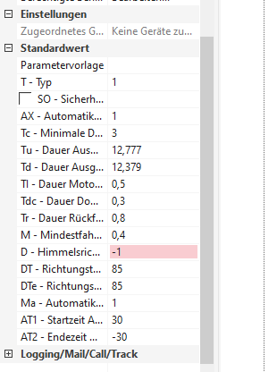

                          Nach mehreren Monaten fehlgeschlagener Versuche, wende ich mich jetzt hier ans Forum in der Hoffnung Aufklärung zu erhalten. Ich beschäftige mich seit rund 2 Jahren hin und wieder mit der Loxone Config.
                          Ich habe ein Problem mit meinem Nano 2 Relay Tree und hoffe, jemand kann mir das erklären.
                          Bei allen Beschattungen, die über einen Nano 2 Relay Tree angebunden sind, tritt folgendes Verhalten auf:
                          Es handelt sich ausschließlich um Rollläden (keine Jalousien)
                          -Wenn der Rollladen offen ist und ich eine Beschattung anfahre, fährt der Rollladen bei Erreichen der Position 0,7 Rd in der App noch etwa 4 Sekunden weiter.
                          -Ist der Rollladen jedoch geschlossen und ich fahre die Beschattung an, stoppt er exakt bei 0,7 Rd die in der App angezeigt werden. Damit ist es unmöglich, aus den Ausgangszuständen offen oder geschlossen dieselbe Beschattungsposition zu erreichen.
                          Bei allen Rollläden, die direkt über die Relay Extension angeschlossen sind, besteht dieses Problem nicht.
                          Ich habe bereits verschiedene Parameter (z. B. Mld usw.) ausprobiert – leider ohne Erfolg.
                          Heute habe ich testweise in der Config den Nano 2 Relay Tree von „Beschattung“ auf „Universal“ umgestellt und ihn anschließend manuell im Baustein der Automatikbeschattung auf „Auf“ und „Zu“ angebunden. (nicht mehr über den API Connector)
                          Überraschenderweise tritt die Verzögerung dabei nicht mehr auf und der Rollladen kann mit den verschiedenen Parametern genau eingestellt werden.
                          Meine Frage:
                          Woran liegt dieses Verhalten?
                          Warum unterscheidet sich das Fahrverhalten zwischen „Beschattung“ und „Universal“ beim Nano 2 Relay Tree?
                          Ich hoffe, jemand kann mir das verständlich erklären.
