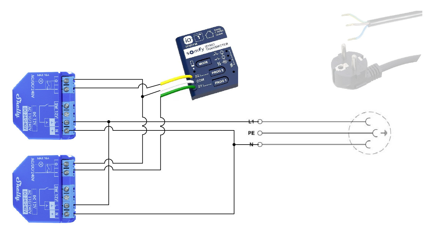

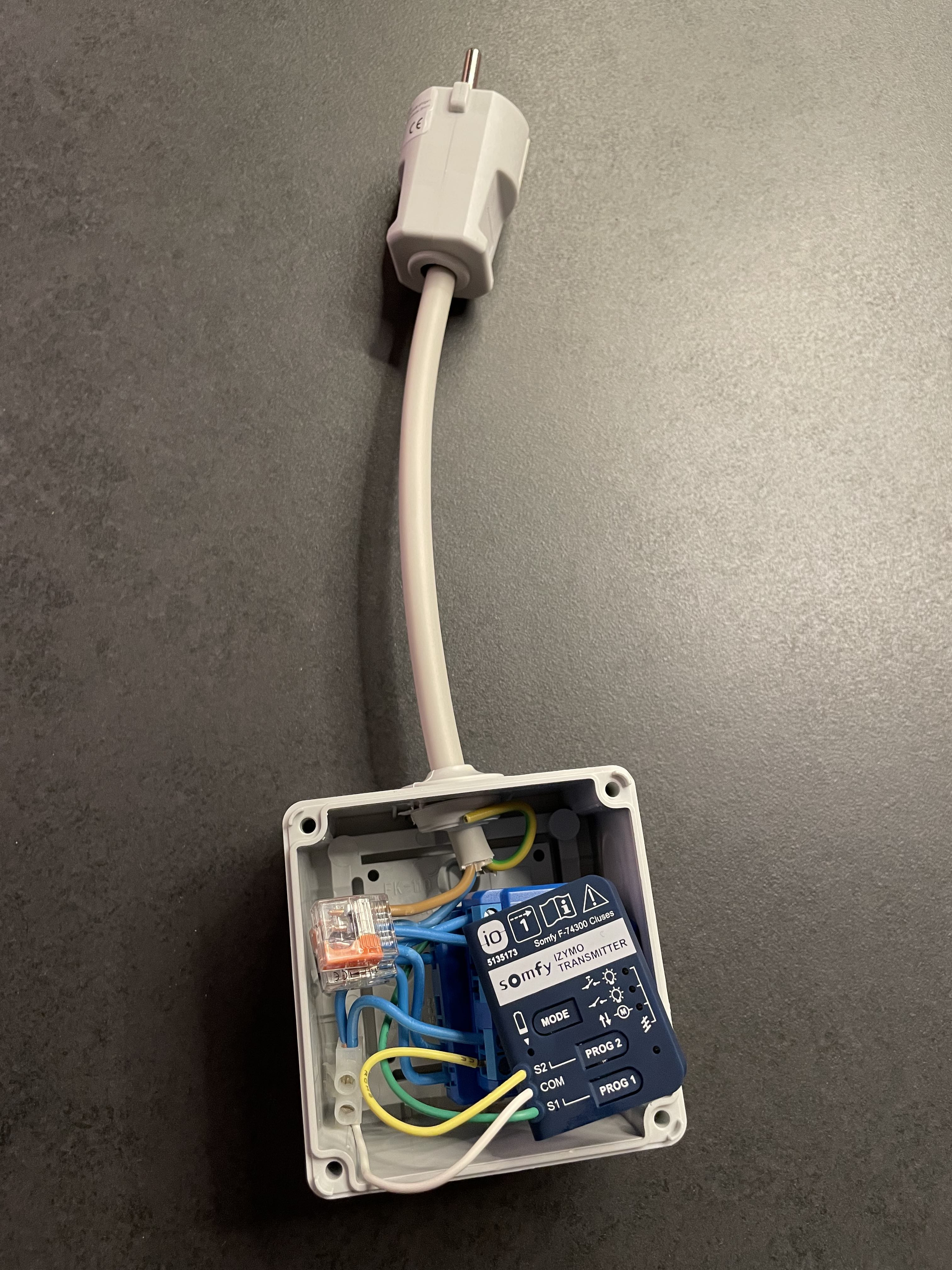

            Ich habe mir entsprechend einen Somfy io Unterputzsender besorgt (Art Nr.: 1 822 609 (https://shop.somfy.de//unterputz-sender-io.html). Danach habe ich die Markise in den Lernmodus versetzt (3sek Strom weg, 10 an, 3 weg, 10 an), und bei dem bestehenden Funksender auf "Prog" (2sek) gedrückt und dann direkt den neuen auf "Prog 1" gedrückt (kurz). Das ermöglichte es mit dem neuen Modul zusätzlich zur Fernbedienung zu steuern. Beim Kurzschließen der entsprechenden Kontakte geht die Markise also auf und zu.
            Dazu habe ich mir 2 x "Shelly Plus 1" gekauft (https://kb.shelly.cloud/knowledge-base/shelly-plus-1). Also 2x ein potentialfreies W-lan Relais.
            Entsprechend verdrahtet (siehe Bild) und in eine Dose mit Schuko-Stecker kombiniert (L und N sind wie beim Schukostecker egal, muss nur alles jeweils paarweise an den gleichen Kontakt).
            Mit der Shelly App kann ich nun also bereits die Markise erfolgreich steuern. Oder auch per http-Befehl: http://192.168.1.xx/relay/0?turn=toggle (IP z.B. vom Markise-raus-Relais Shelly Modul)

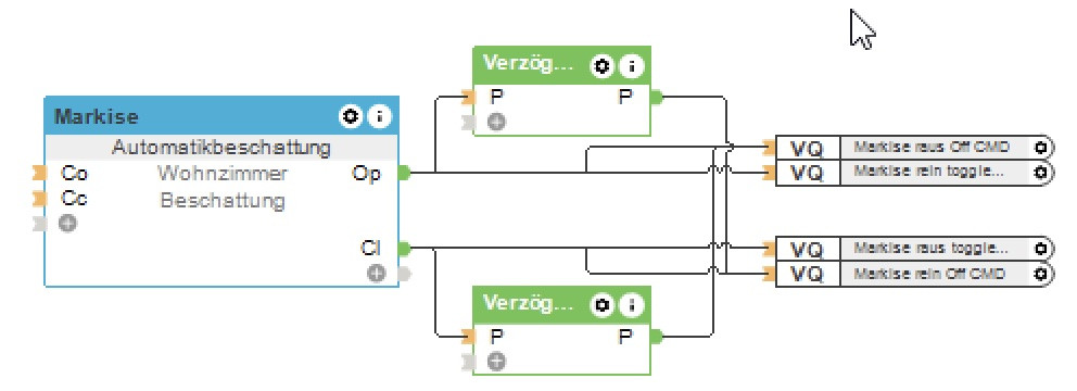

            Es fehlt nur noch die Einbindung der Shelly Plus 1 in Loxone. Das sollte ja eigentlich nicht so schwer sein, aber ich bekomme das iwie nicht hin. UDP (https://loxwiki.atlassian.net/wiki/spaces/LOX/pages/1618182667/Shelly+Pro+per+UDP,https://loxwiki.atlassian.net/wiki/s...+per+UDP+Gen.1) kommt nicht an im config UDP monitor, und Shelly 1 Plus Templates scheint es nicht zu geben. MQTT mit loxberry scheint nicht device-spezifisch (per shellies/# kommt alles ohne device ID an, und auch kein Status der dem Relais 1/0 entspricht?). Hat hier jemand vllt. eine gute Anleitung für Anfänger um einen Shelly Plus 1 einzubinden? vllt. einfach per http Virtuellem Ausgang?
            Welchen Schalter / welches Bauteil in der Config muss ich dann nehmen um eine Beschattung mit 2 Knöpfen zu bekommen?

              MarkusCosi Hallo,
              Die Doku Shelly Plus per UDP findest du hier.
              Wenn "RPC over UDP" nicht im "Settings" erscheint, könnte es daran liegen, dass die Firmware nicht aktuell ist oder Bluetooth eingeschaltet ist.
              Die Relais bedienen kannst du über virtuelle Ausgangsbefehle, genauso wie im Browser.
              Du musst nur die Adresse und den Befehl getrennt eingeben.
              Du legst einen virtuellen Ausgang an und als Adresse gibst du
              http://IPvonShelly​
              ein.
              Unter dem Ausgang legst du dann virtuelle Ausgangsbefehle an.
              Befehl bei ein wäre in deinem Beispiel dann:
              An Stelle von toggle gibt es dann noch weitere Möglichkeiten wie z. B. on und off.

                vielen Dank, so hat es nun per http-Befehl geklappt!

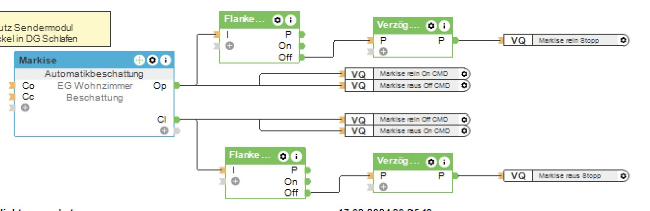

                      P.S.: ...so stellt sich das ganze in der Loxone Config dar. Die Befehle sind HTML Befehle an die beiden Shelly Plus 1, wobei ich für jedes der beiden Relais "/relay/0?turn=off", "/relay/0?turn=on", "/relay/0?turn=toggle" definiert und benutzt habe. Die Zeitverzögerungsschaltung schließt die Relais einfach nach einer Weile wieder (nach 60 Sek.).

                        ein kleines Update: mit der alten Programmierung (s.o.) konnte man die Markisenfahrt rein/raus nicht zwischendurch stoppen. Alles (Somfy IO Sender mit Batteriefach, 2xShelly 1 Plus) ist nun in einer Unterputz-Leerdose untergebracht.
                        Die neue Programmierung erlaubt die Unterbrechung und Fortsetzung der Markisenfahrten, wobei nun jeweils timer in den http Shelly Commands genutzt werden:
                        Stopp: /relay/0?turn=on&time=0.2
                        On: /relay/0?turn=on&time=1.0
                        Off: /relay/0?turn=off [→ hier kein Timer nötig]
                        Verzögerungsbaustein: 0,2; 0,2s; Flankenerkennungsbaustein: 1s
                        Markise rein / raus sind die zwei separaten Shelly Plus 1 Geräte.

                          ...noch ergänzend die Verkabelung...Klicke auf die Grafik für eine vergrößerte Ansicht

                          • MaikelGee
                            MaikelGee kommentierte
                            Eine Frage zu Deiner Verkabelung: Auf dem Schaubild hast Du "S1" bzw. "S2" an "I" beim Shelly angebunden. Auf dem Foto sieht man aber, dass "S1" und "S2" an "0" und nicht "I" angeschlossen sind. Was ist jetzt richtig?
