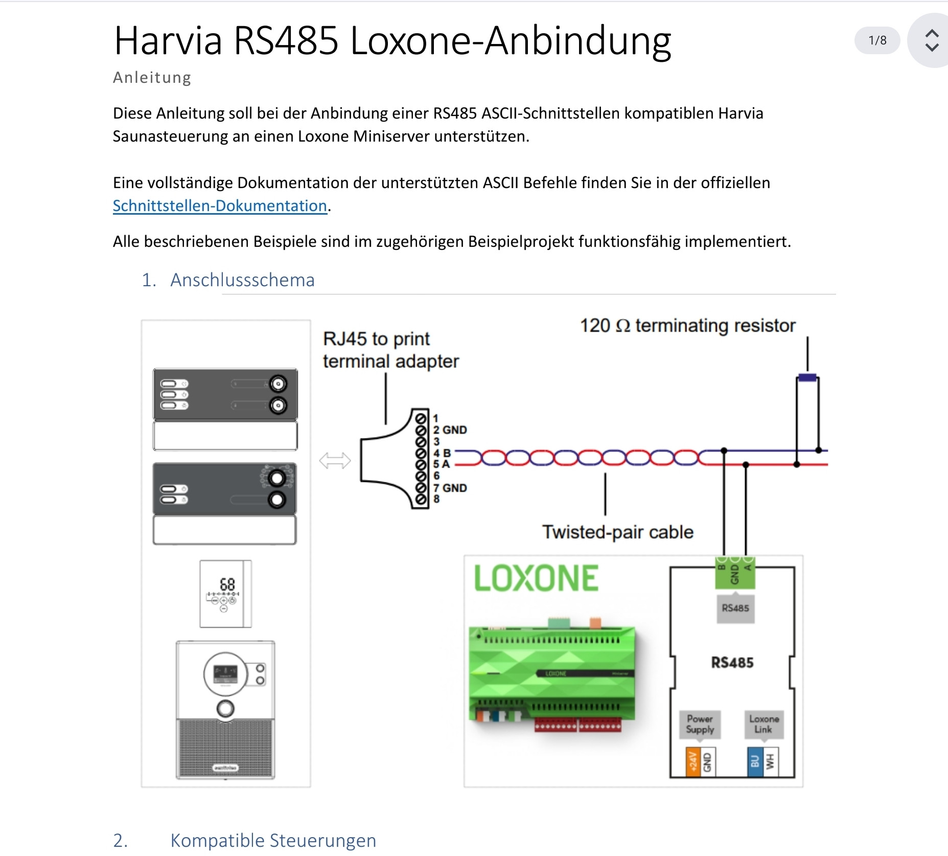

    Der Saunaofen ist ein Harvia Modulo 16 kW, mit einer Harvia Xenio Steuerung. Auf Nachfrage bei Sentiotec, die die Steuerung herstellen habe ich ein Datenblatt erhalten. (siehe Foto im Anhang) Die Ansteuerung erfolgt über RS485. Doch was ist ein Konverter/Schnittstellenwandler?

    Was sagen die Cracks hier im Forum dazu? Ist die RS485 Extension von Loxone alles was ich benötige oder sind weitere Komponenten erforderlich? Hat vielleicht schon jemand so eine Steuerung integriert?

            Ich evaluiere derzeit auch die Möglichkeiten und Stand jetzt werde ich wohl auf folge von Harvia dargestellte Lösung setzen:
            Harvia_Anleitung_RS485_Loxone-Anbindung.pdf
            (https://pim.harvia.com/rockon-images...1ab4796a9/6550)
            • Pro-B2, Pro-B3, Pro-C2, Pro-C3 • Pro-D2, Pro-D2i, Pro-D3, Pro-D3i (Pro-D Bus-Converter erforderlich)
            • C105VKK RS485
            3. Benötigte Komponenten
            • Harvia Saunasteuerung
            • Harvia RS485 Connectivity Set
            • Loxone Miniserver oder Loxone Minserver Compact
            • Loxone RS485 Extension
