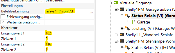

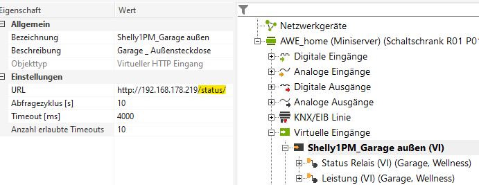

    ich nutze an meinem Miniserver 3 shelly 1PM und habe diese über http eingebunden.
    Bisher hat die Kommunikation auch problemlos funktioniert. Seit einigen Tagen erhalte ich aber kein Feedback mehr vom Status des relays. Das betrifft alle 3 shellys.
    Die aktuelle Leistung wird aber über loxone eingelesen und angezeigt.
    Jetzt habe ich an den shellys bereits einen factory reset durchgeführt und neu eingebunden, neue statische IP-Adressen vergeben und die aktuellsten Vorlagen von loxwiki genutzt.
    Aktueller Status ist: die Leistung wird richtig übermittelt, der Status des relays ist immer "0"
    Auf den shellys nutze ich die aktuellste Firmware.
    Haben auch andere Nutzer das gleiche Problem?
    Oder hat einer einen Lösungsansatz?

    mach mal:
    IP der 1PM/status
    dann sollte nach:
    relays" :[{"ison":
    true oder false stehen
    oder bist du schon auf >1.8.0

        bei mir sieht das wie folgt aus:
        URL: http://192.168.178.219/status/
        Befehlserkennung: relays" :[{"ison":\1
        firmware des shelly 1PM: Current version: 20200812-092009/v1.8.0@8acf41b0

          Hab die Vorlagen angepasst aber du kannst auch direkt testen mit:
          "relays":[{"ison":\1
          Das Leerzeichen dürfte weg sein ab der Firmware 1.8.0

            TOP!!!!!
            Vielen Dank, es funktioniert wieder
