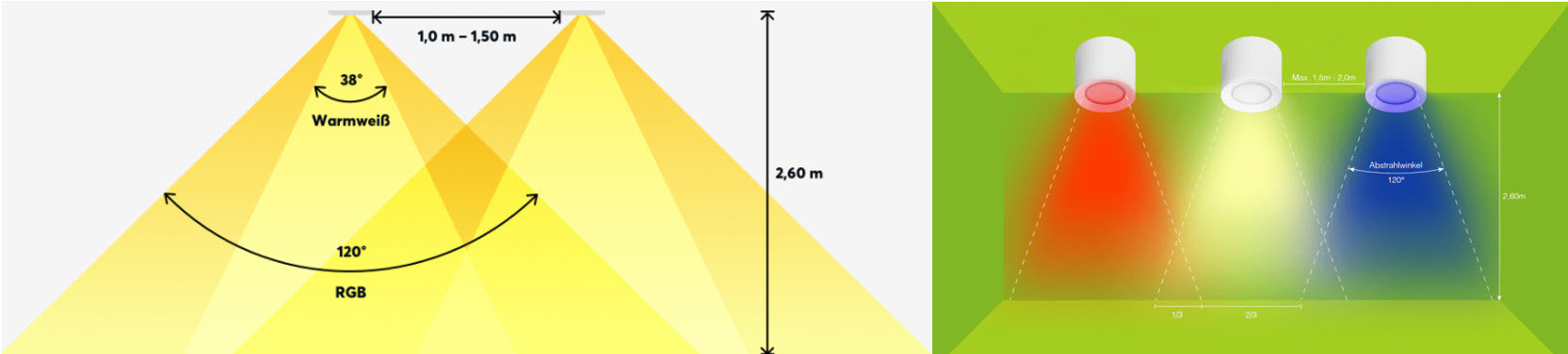

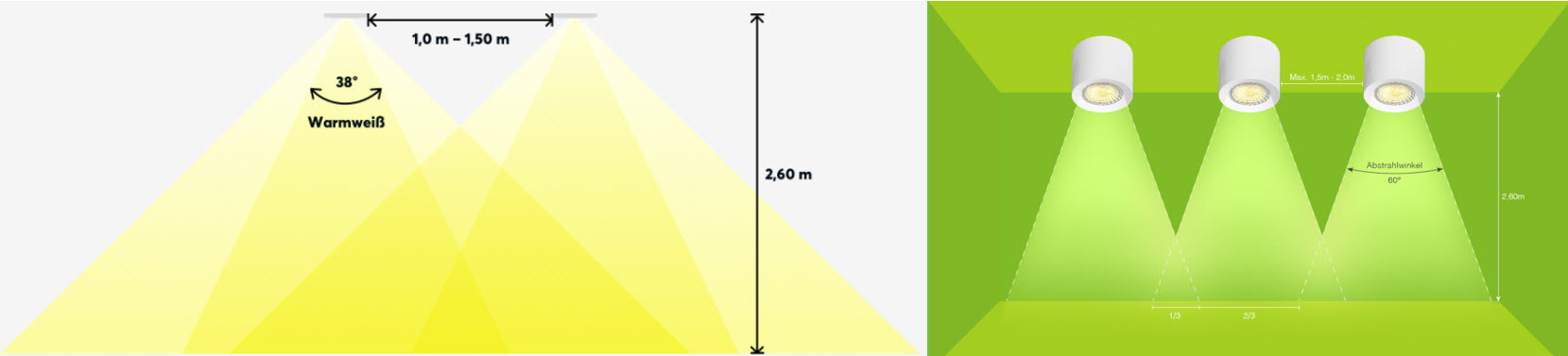

    Zitat von huki
    Ist der Einbauspot vom Licht identisch zum Aufbauspot?
    NEIN - Die Aufbauspots sind heller (mehr Leistung) und haben auch einen anderen Abstrahlwinkel.
    Typ Leistung (max.) Lichtstrom
    RGBW TREE EINBAU 7,5W 545lm
    RGBW TREE AUFBAU 10W 741,5lm
    WW EINBAU 7,5W 545lm
    WW AUFBAU 9,4W 804lm
    Klicke auf die Grafik für eine vergrößerte Ansicht  Name: WW.jpg Ansichten: 0 Größe: 59,6 KB ID: 262910Klicke auf die Grafik für eine vergrößerte Ansicht  Name: RGBW.jpg Ansichten: 0 Größe: 76,6 KB ID: 262911
